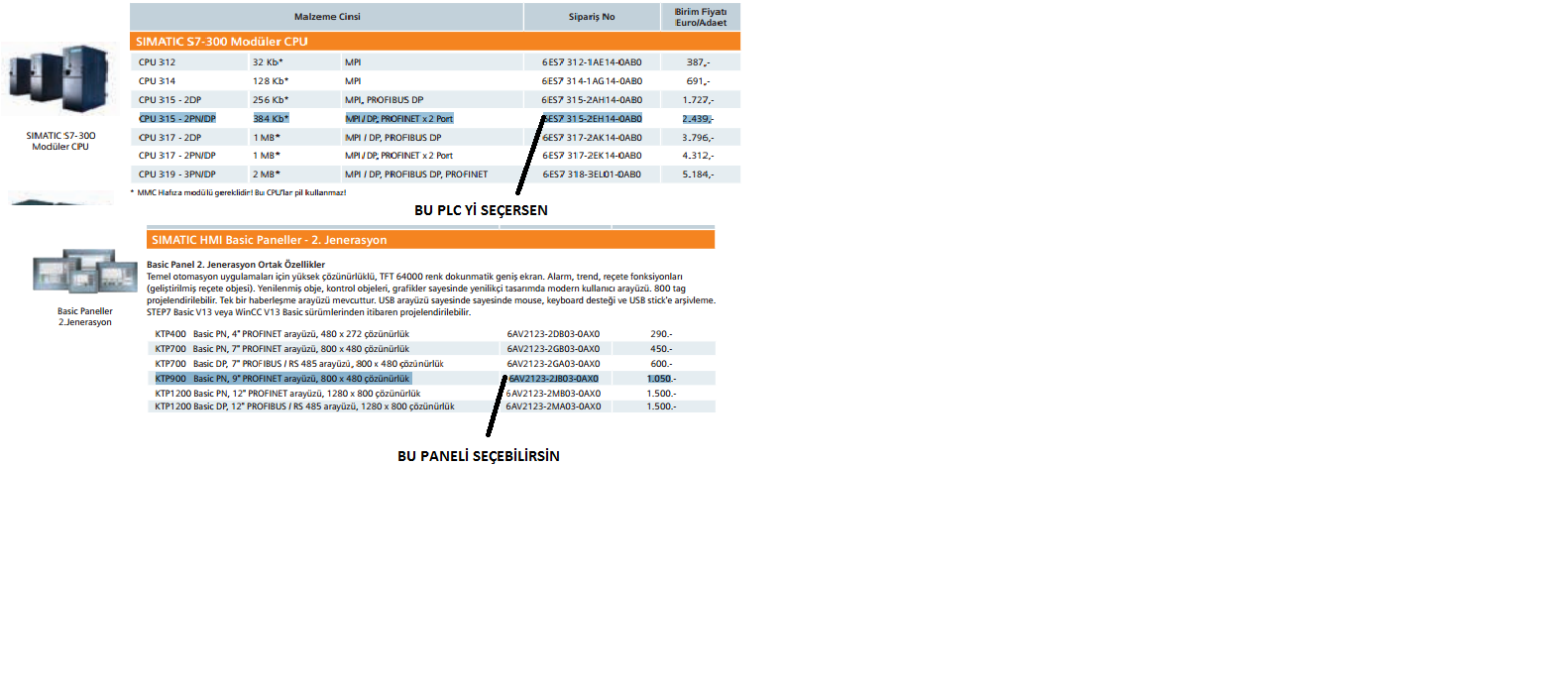

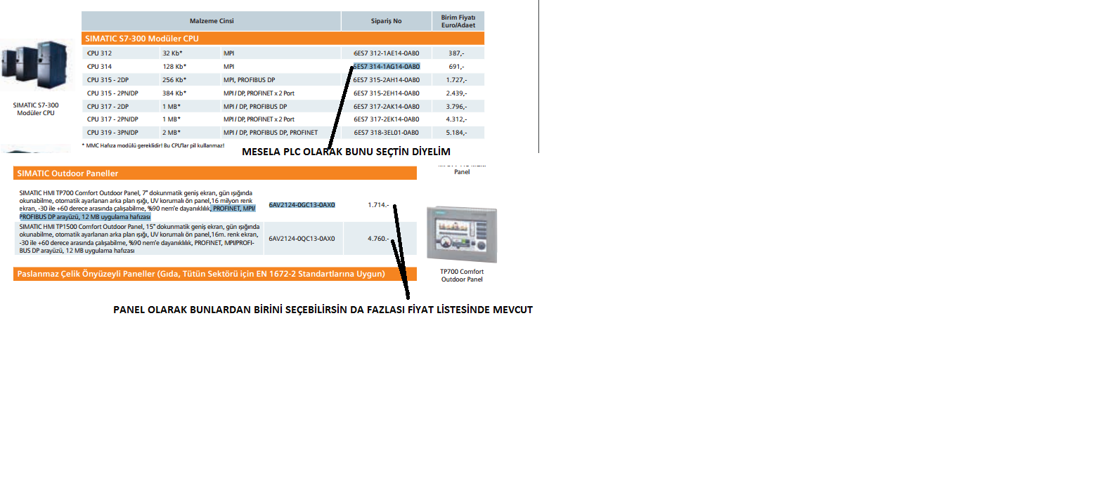

Hocam çok teşekkür ettim verdiğin bilgiler için.Yani şartnamede mesela s7500 veya s71500 kullanılması öngörülüyor diyor.Benim neye göre seçmem gerekir ? Kriterim ne olmalı yani ?
Plc ve komponentlerini seçeceğin modeldir. S7-300 ise bütün otomasyon komponentlerin ona uyumlu olmalıdır. S7-1500 ise S7-1500 'e uyumlu olması gerekir. fiyat listelerinde zaten guruplar halindedir senin hangi grubu seçtiysen diğer komponentler (dijital ve analog giriş çıkış lar, haberleşme modülleri, hızlı giriş çıkışlar vs.) aynı model grubundan seçmen gerekir. ayrıca panel varsa onuda seçtiğin gruba uygun olanı seçmen gerekir buda haberleşme protokolü belirler örneğin plc Mpı ise panelde Mpı olmalı veya plc profi net ise panelde profi net olmalı gibi handikapları var. Yapacağın yanlış bir seçim sana pahalıya patlaya bilir Şayet siemens kutusu açılmış ürünü iade almakta çok zorluk çıkarıyor. yeterli bilgin yok ise profesyonel destek alman şart.
Daha bunun Motor sürücüsü rackları soketleri bağlantı kabloları haberleşme modülleri dijital ve analog girişleri vs. var oğlu var. Yani dikkat istiyor önce Bir toplantı talep edip şartnameyi tekrar müşteri nazarında değerlendir. Sonra Şartnameye bağlı projeni oluştur zaten giriş çıkış sayısı ve tipleri projende oluşacak sonra malzeme listeni çıkarırsın.
İş kabul aşamasında fiyat bekliyorsa Şartnameye bağlı 3 aşağı 5 yukarı liste fiyatlarıyla halledersin fakat projelendirme yapmadan fiyat vermeni tavsiye etmem. Alacağın risk büyük olur.
