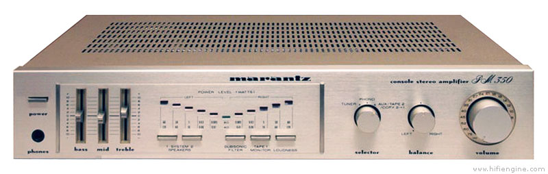

Merhaba arkadaşlar,
Elimde marantz pm 350 amfi var a1103 transistor mevcut üzerinde. Sorun şu ki ilk açılışta hoparlör epey geri çekiliyor yada ileri, bu 3-5 saniye sürüyor. Elektronik ile çok uzun yıllardır ugrasmadigimdan pek birşey kalmamış aklımda :)

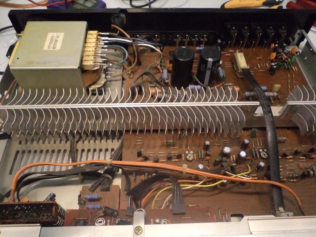

İlginiz için çok teşekkür ederim, geciktirici mevcut değil. Amfiye hiçbir ses sinyali bağlı degilkende yapıyor.Sanki çıkışları yanikmis gibi. İki adet direnç aşırı derecede ısınıyor.
çıkışlar yanık olsa yani kısa devre durumu biz buna dc kaçırma diyoruz hoparlor ileri yada geri çeker öyle kalır bir sure sonra duzelmez.
peki bu halde duzeldikten sonra müzik çalıyormu
Genelde 5 saniye içinde ileri geri gidip düzeliyor, bazen bir anlık normal ses versede ki bu bir iki defa oldu genelde çok düşük çatlak bir ses geliyor. Çok karmaşık bir durum. Soğuk lehim aradım gözüken birşey yok. Saç baş yoldurdu
Anifiniz kaç yaşında ?
Eğer eski bir anfi ise bu arıza tipi kondansatör arızası gibi görünüyor. Genelde elektrolitik kondansatörler kuruduğunda bu tür sorunlara neden olabiliyorlar. Anfi içindeki kondansatörleri bir kontrol ediniz. Şişme akma deformasyon var ise kafadan değiştiriniz şüphelendiğiniz olsa bile.
Saç baş yolduracak bir arızadır. Kolay gelsin.
