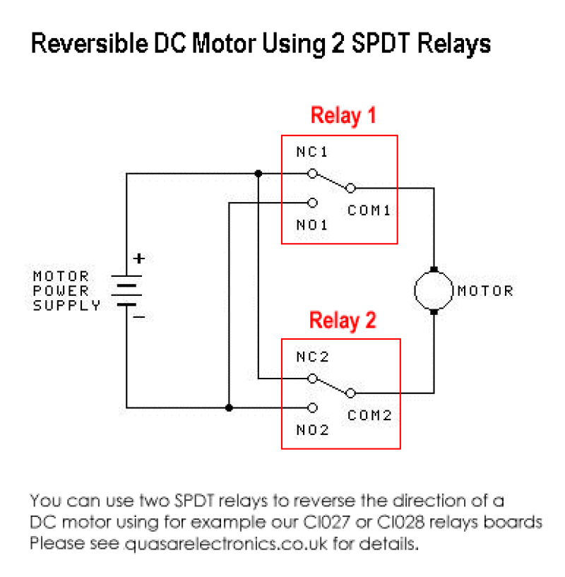

Merhaba
Masaj koltuğunun devresi bozuldu çalışma şekli dişliye bağlı hareket eden sistemi var ileri geri sürekli hareket ediyor benim yapmak istediğim sona geldiğinde switche değip tekrar geri dönmesi sürekli bu döngü olacak nasıl bir sistem yapmalıyım yardımlarınız için şimdiden teşekkürler
Şöyle bir devre yapabilirsiniz,
Swiçlerden birinin normalde açık NO, diğerinin kapalı NC oldoğunu gözden kaçırmayın.
yapacaksanız, röleyi doğru seçmek için motor voltaj ve akım bilgileri gereklidir.
Sistemde "hafıza" özelliği vardır, yani swiçlerin bir kez aktif olması yeterlidir
