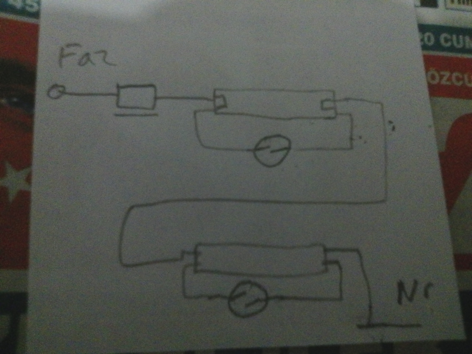

Çalıştığım Kurumda eski tip balastla çalışan startelli 4x18W armatürler var. İş yeri taşınacağı için yenilemeyi düşünmüyorlar. Fakat arıza sonucu balastları değiştirmem gerekiyor ve balastlar 20Wlık.Ancak elimde Pelsanın 40 W'lık ve Önem'in 36W'lık balastlardan var. Bunları takıncada tınlama yapıyor. Sebebi 18W lık ampule 40W lık balast takmaktan mıdır? Yoksa başka bir sıkıntıdan mıdır? Bu sorunu nasıl gidere bilirim? Ayrıca 18W lık ampulü 40W balastla çalıştırmanın dezavantajları nelerdir? Yardımcı olursanız sevinirim. Cümleten kolay gelsin.
40watt balast 2 x18watt lamba surebilir seri baglican.
Semboller yanlis olabilir kabaca bu sekil balastin uzerinde sfema olmasi gerek.
