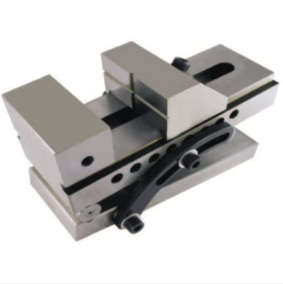

Mengene basit veya kaliteli neredeyse hepimizin ihtiyaç duyduğu bir alet. Bu konuyu kendi adıma değil herkesin deneyim ve düşünceleriyle katkıda bulunması için açtım. Şöyle bir baktığımda kaliteliler CNC fiyatlarında, kolay ulaşılabilir değil. Ağır olması nedeni ile yurtdışından ucuza almak zor. Umarım kendimizin yapabileceği veya uygun fiyatlı mengenelere ulaşacağımız bilgiler toplanır

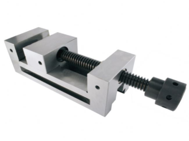

Yukarıdaki videodakine benzer açısal sıkıştırmalı mengeneye (eğer yanılmıyorsam), Çin'den örnekler. Fiyat, eğer nakliyeyi öz önüne almazsanız sırası ile 54$, 66.5$ ve 139$. TR ile moral bozucu fiyat farkı var. Nakliye, toptan alındığında ve deniz yolu ile geldiğinde çok düşük olacaktır.
http://www.aliexpress.com/store/product/3-milling-machine-vise/915724_734716487.html
http://www.aliexpress.com/item/80mm...est=201556_5,201527_4_71_72_73_74_75,201560_1
Diğer ürünlerin de fiyatı iyi gibi, benzer ürün alanlar fiyat yorumu yaparsa sevinirim.
http://www.aliexpress.com/item/4-Do...est=201556_5,201527_4_71_72_73_74_75,201560_1

Bir üst sınıf döküm, açısal sıkıştırmalı mengeneler gibi. Boyutlar, ağırlık ve fiyat birden çok artıyor. Nedeni profesyonel kullanım için tasarlanmaları olabilir, amatörler için küçük bir benzeri olsa güzel olurdu.
