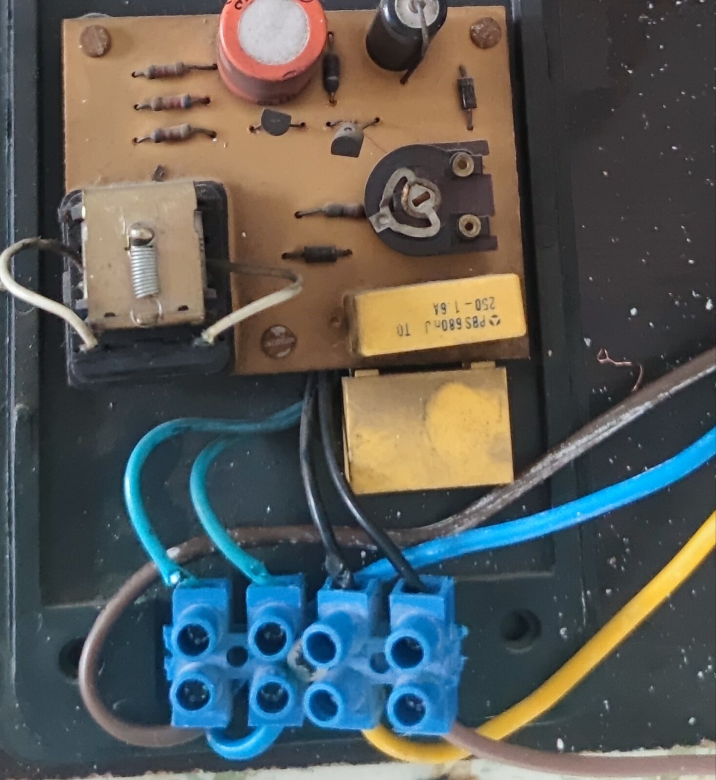

Merhaba kutusu olmayan merdiven lamba otomatiği var bağlantı şemasını bilmiyorum ben yaptiğim şemayı anlatıcam şimdi ( 1 inci klemense faz girdim ) ( inci klemense nötr girdim ) (3 üncü klemense lambanın nötr ünü girdim ) ( 4 üncü klemense lamba anahtarının butonuna girdim buton çıkışınıda lambaya girdim sizce doğrumu yanlışsa doğrusunu anlatabilirmisiniz

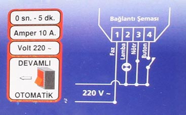

Kaldi mi bunlardan??
