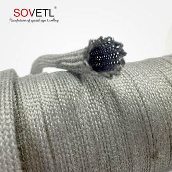

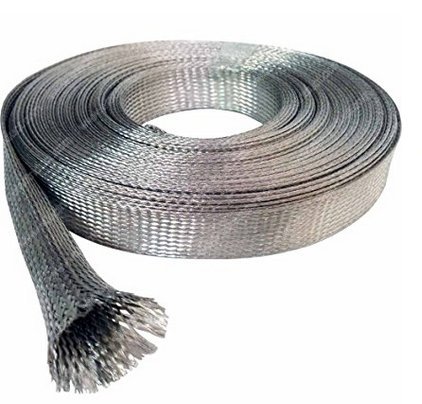

Merhaba, kablonun parazitten etkilenmemesi için üzerine geçirip topraklayabileceğim aşağıdaki gibi metal kablo kılıfına ihtiyacım var fakat internette karşıma çıkan ürünlerin hepsi yurt dışı özellikle aliexpres ürünleri.
Bu örgülü kılıflardan yurt içinde bulamazmıyız arkadaşlar bildiğiniz yerler varsa lütfen paylaşın. Kablo çapı 8mm.
Kabloyu değiştirme şansımız yok kılıf gibi alternatif çözümler arıyorum.
Çok teşekkür ederim, şimdi konuyu inceliyorum.

Kesmez hocam bu kablodan alıp denerim ama bu durumda motorun kablolarını kesip ek yapmam gerekir bu sorun oluşturur mu?
Ayrıca dediğim gibi kabloları folyo ile sarıp toprakladım ama makine daha çok saçmalamaya başladı kablo ile bir fark olur mu dersin yinede deneyeyim mi?
Kablodan bile olmayabilir. Bence önce kabloyu kısaltmayı dene. yani daha kısa bir kablo ile dene.
