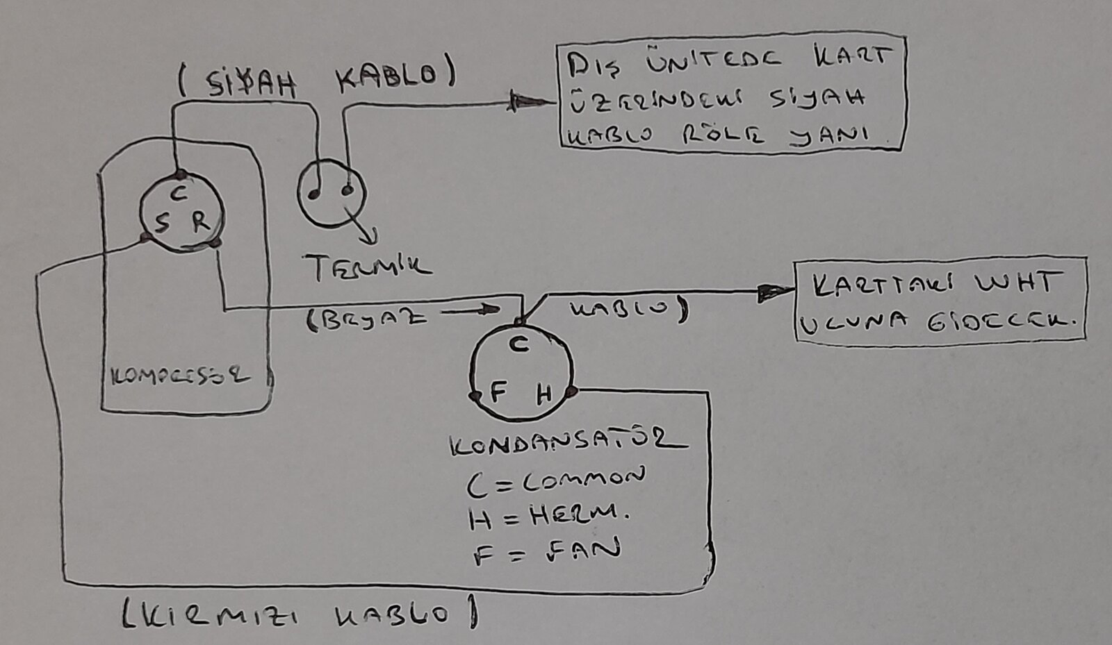

O resimde kompresore 3 adet kablo gidiyor.
Sorun bunların yerlerinin bilinmemesi mi? Hangi kablo nereye gidecek bu mu sorunuz?
İlk mesajınızda klima soğutmada calisiyor ısıtmada devreye girmiyor diyorsunuz. Tüm Elektrik bağlantıları sorunsuz yapılı ama cihazınız ısıtma konumunda mi calismiyor?
Evet resimdeki 3 kablo ile motor bağlantıları konusunda sıkıntı var daha önce gelen servis üzerindeki kabloları herşeyi dağıtmış
Kompresor üzerinde C-S-R uçlarını belirten ibareler olmali. Bunları belirlerseniz kabloların nerelerden geldiğini de tespit edersek sizi yönlendirebiliriz.
Csr yazıları kompresorun Elektrik kablolarinjn gireceği terminal diplerinde metalde yada üstünde sünger sızdırmazlık elemanında yada terminal kapağında yazar.
Resim çekip atın yardımcı olalım.
Birde üstteki o 3 kablonun gittiği karttaki yerlerinde neler yazıyor onları da resimleyin buraya ekleyin.
İç ünite bağlantı ve motor sürücü kartı bağlantı şeması gerekiyor motor uçları bağlamamıştır
Motor harici çalışıyor

Evet bu cihazi yerinde görüp bağlantıları düzeltmek lazım.
Bu cihaz için standart bağlantı şeklini asagida çizdim. Buradan verdiği bilgiler için değerli arkadaşım Bilal TEMIZ e teşekkür ederim.
Kompresor bağlantısını aşağıdaki gibi duzeltmelisiniz. Beyaz kablo nötr siyah kablo faz olmali.
Ancak kablolamalarda başka hata varmi bilemem. Gerekli kontroller sonrası eksik yok ise bu şekli ile çalışması lazım.
Ayrıca buradan bunu yapan ustaya özellikle sevgilerimi iletiyorum. Edepsiz is ahlakına sığmayan hareketinden dolayı iki yanağından öpüyorum onu.
