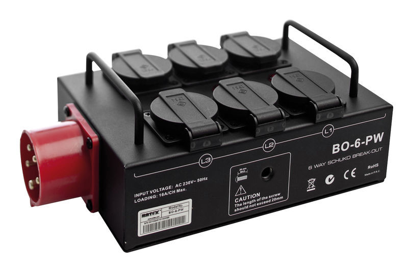

Merhaba arkadaşlar işimiz gereği sürekli farklı yerlerde bazen birkaç saatlik bazen birkaç günlük pano kuruyoruz ve ses sistemleri, dev led ekranlar vs. bağlıyoruz. Bunu ekteki gibi mini mobil panolarla yapıyoruz ancak koruması mevcutta sadece normal sigortalar ile yapıyoruz ancak sürekli başka yerlere bağladığımız için personel nötr toprağı karıştırırsa veya nötr koparsa (bir yerde başımıza geldi ciddi sıkıntı yaşadık) korumasız kalıyoruz. Nötr kopmasını yeni nesil Parafudr ile çözebilirim ancak toprak nötr karışmasını sanırım kakr ile çözmem gerekiyor ancak sorun şu ki bazı yerlerde toprak bulunmuyor, birde program esnasında (bazen canlı yayın, parti kongresi vs. oluyor) kesinlikle ne olursa olsun atmaması gerektiğinden kakr'ye güvenemiyorum. Bu konuda fikri olan var mıdır?

Sn.ciko84, yeni nesil parafudr nedir bilmiyorum. Aşırı ve düşük gerilim koruma rölesi kullanabilirsiniz. Nötr toprak karıştırılsa bile bir önemi yok. Alıcıların çalışması için 220 V AC gerekli bu gerilim değerini Faz faz arası mı sağlar, faz nötr arasımı sağlar, faz toprak arasımı sağlar kim sağlarsa sağlasın röle çıkış verdirir. Ayarlanan set değerlerinin dışında bir gerilim varsa ayarlanan süre sonunda çıkışı kestirir. Eğer toprak nötr yer değişmiş ise ve röle çıkış veriyorsa alıcıların gövdesine nötr vermiş olursunuz. Bu durumun hemen bir sıkıntısı olmayabilir. Ama güvenli olmaz. Güvenli olması için TN sistem uygulamalı nötr ve toprağı birleştirmelisiniz. Enerji aldığınız sabit tesisin kaçak akım rölesi var ise zaten karışıklık durumunda daha baştan atarak sizi uyandıracaktır.
Kaçak akım rölesi sizinde belirttiğiniz gibi her atıp sıkıntıya yol açabilir. Sizin için en mantıklısı TN topraklama sistemi ve Aşırı düşük gerilim koruma rölesidir.

Hocam teşekkürler ancak sürekli değişken yerlerde bulunuyoruz kimi yerde topraklama oluyor kimi yerde olmuyor, nereyi gösterilerse oradan enerji alıyoruz kaçak akım genelde olmuyor (iş esnasında atma tehlikesine karşı iptal ediyorlar) o yüzden sabit yerimiz olmadığı için dediğiniz zor sanırım.

Kaçak akım varsa zaten bypas yapılıyor, topraklama olmayabiliyor. Bu şartlar altında enerji aldığınız kablonun nötr(mavi) ve toprak (sarı yeşil) damarlarını birleştireceksiniz. Böylelikle nötr toprak karışırsa diye sormuş olduğunuz problem çözülmüş olacak.
Birde nötr koparsa demiştiniz. Bunun içinde önceki yazımda belirttiğim gibi aşırı ve düşük gerilim koruma rölesi kullanmanız gerekecek. Bu da basit ve ekonomik olarak uygulanabilecek bir şey. O resmini paylaştığınız priz kombisinden max. çekilebilecek akımı göz önüne alarak açma bobinli bir tmş ve koruma rölesinin içinde bulunduğu bir panoyu priz kombisinin altına takacaksınız.
