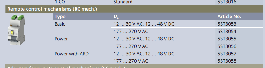

Üstadlar merhaba,
Panoya koyduğumuz kaçak akım veya sigortalardan birisi attığında uzaktan bir PLC sinyaliyle tekrardan kurmak istiyorum.
Piyasada bazı ürünler var ancak bu cihazların çoğu 220V AC için yapılmış ürünler, ben ise 24VDC için bu sistemi kullanmak istiyorum.
Daha önce böyle bir aparat kullanan veya ürün önerisi olan bilgilendirme yapabilir mi.?

Siemens ve ABB nin bunun için cihazları var. Diğer markalarında olacağını düşünüyorum. Bu cihazlar kendi ürünlerine montaj oluyor.

Ekli dosyayı görüntüle 110970
Siemens 5ST3055 İşimi görür gibi, çok sağolun bağlantısını araştırayım.
