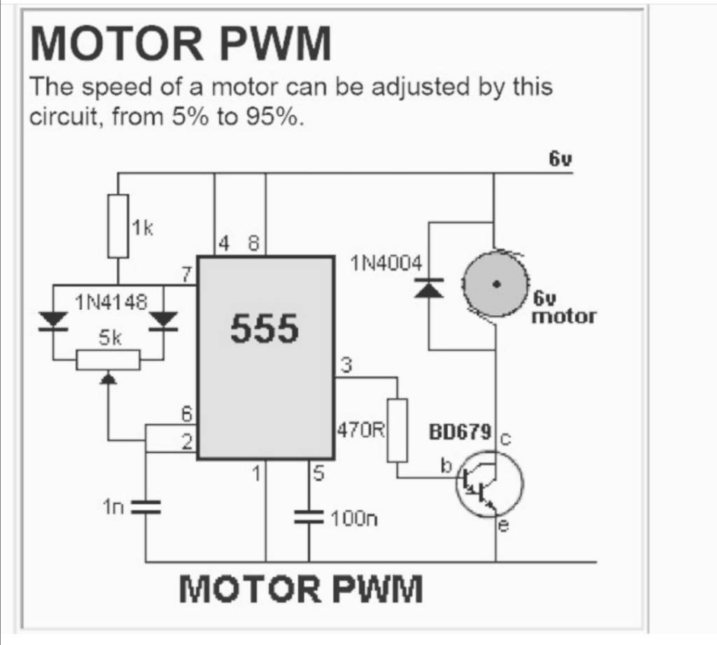

Mofset veya uygun transistör hangisi yardımcı olur musunuz?
tıp31c de olabilir bugün 2 tane yaktım taze taze mosfetler akım çekmez voltaj ile olduğu için 4.8v-5v arası max gate açılıyor o yüzden en çok onu tercih ederim zaten pic için biçilmiş kaftan mosfetler çok fazla akımı ve gerilimi 5 volt ile kontrol edebilirsin ama 2n2222 de kullana bilirsin 25kr tanesi 2 paralel yap yeterli olur
affınıza sığınarak iki paralel yap derken neyi kastettiğinizi sormak istiyorum. Bu konuda acemiyim, yeni öğreniyorum.
hangisi varsa ucuzsa onu kullan.
irl540 satılıyor normalden pahalı bir mosfet :)) genelde 50krş-1tl falan oluyor o yüzden :))
2n2222 npn transistör 2 tanesin parelel bağlayacaksın mesela emiter-emitere base-baseye collector-collectore bağlanacak buna parlel bağlama diyoruz max 1 amper falan çekebilirsin ama ırfz44n de 60v 50a çekersin 1.90tl kendisi max Elektronik çarşısında 2.5 tl ye alırsın
bunu deneyeceğim teşekkür ederim :)
denedim evet biraz hızda artış oldu BC547 ye göre fakat yine de yeterli değil. mosfet siparişi verdim umarım gelir de denerim :)
irl530 veya irl540 kullanabilirsiniz.
irl 540 kullandım daha da yavaş dönüyor. nei yanlış yaptım acaba.
Yükü irl540 ın drain ile +vcc arasına bağlamalısınız. Source ucunuda gnd ye.
Mosfet kullanırsan daha iyi olur gate bacağından akim cekmez ayrıca araya direnç eklemen gerekecek ekteki resimde 555 li pwm devresi var sana fikir verebilir
