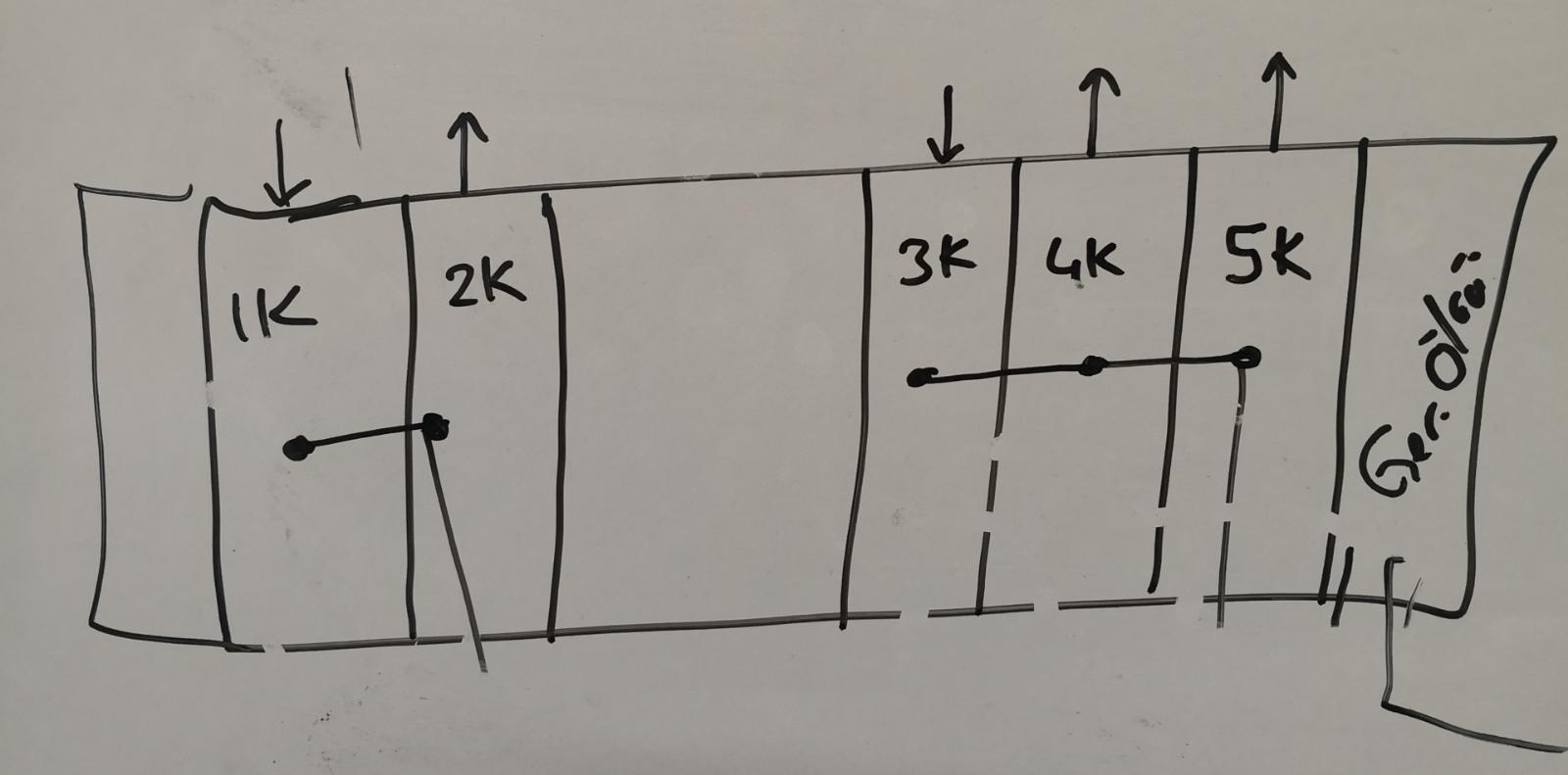

Merhabalar monoblok köşk içerisinde 2 adet kesicili giriş ile girilip 3 adet kesicili giriş ile çıkış yapılacaktır tek hat resimdeki gibi
Görüldüğü gibi iki ayrı bara var birisinde bir giriş bir çıkış diğerinde 1 giriş iki çıkış ve gerilim ölçü hücresi olacak baralar bağlantılı değil. İki ayrı baradaki birer çıkış aynı direkpe çıkıp çift devre olarak devam edecek.
Şimdibu hücrelerin arasınsa boşluk olması bir sıkıntı yaratır mı veya monoblok köşklerde iki ayrı bara olması doğru mudur.

Bir kere etiketlemenin güzelce yapılması lazım kesiciler üzerine . Ayrıca sistemin hali hazırdaki durumunu gösteren imzalı onaylı eşek kadar bir elektrik planın mekana asılması lazım . Ayrıca yüksek gerilim koruyucu ekipmanların ve izole halının da mekanda bulunması lazım . Bütün bu ayrıntılar elektrik kuvvetli akım tesisleri yönetmeliğinden . Çizdiğiniz şekilde malesef harbiden çok kötü , kusura bakmayın . Anlattığınız şeyin ciddiyetiyle örtüşmüyor .

Cevabınız için teşekkürler dediğiniz şeyler zaten olacak mecburi yani bunun teknik olarak bir sıkıntısı gözükmüyor ben onu anladım
