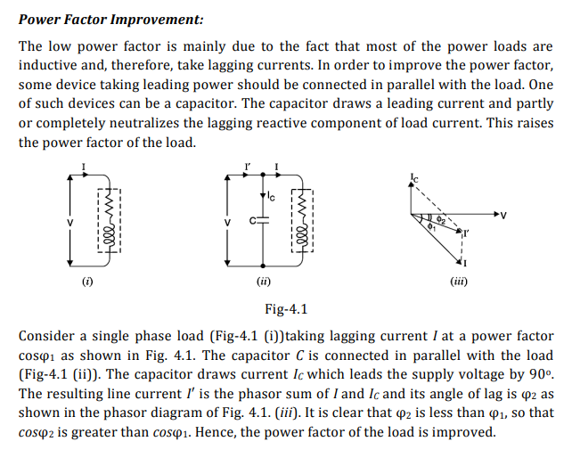

Merhabalar "sorum 3.satırda başlıyor" , sorunumla ilgili (pc input lag , görüntü ve ses kalitesi düşüklüğü)
benzer konuları inceledim , bir soru sormak istiyorum.
Öncelikle apartman +40 senelik , dairedeki sigorta kutusunda sarmal bağlanmış nötrlere bara takmak isterken daireye giren ana nötrün en ufak bir baskı uygulamam ile kuru yaprak dalı gibi kırıldığını gördüm , bunu belirtmek istedim.
Soruma gelecek olursam:
Priz ile pc arasına 10 adet kapasitör bağlasam , pcye elektiriğin hem girişi hem çıkışı daha hızlı/rahat olmaz mı?
Denencek olursa kapasitörleri seri mi paralel mi bağlamak lazım , ve 10 cap yerine 40 , 80 vs kullanmak isterim uygun olur mu sizce?

Sizin tarifinizi ancak online kesintisiz güç kaynağı yapar sağlıklı olarak . Ya da servo ya da statik voltaj regülatörü kullanmanız gerekir . Yöntem çok. Ama kondansatörün sadece tek başına şebekede voltaj regülasyonu sağlaması mümkün değil. Söylediğiniz malesef abese yakın bir fikir . Arkadaşların cevapları o yüzden size ters geliyor .

Voltaj için değil akım için söyledim hocam
Arkadaşım edebiyattan anlıyorsun ama elektrikten anlamadığın belli. Düşüncelerini uygulamanın ağır sonuçları olabilir. Denemeni tavsiye etmem.
Bunu kast ettim

Eee? Nolmuş? Biz buna kompanzasyon diyoruz. Kondansatörü cihazın ucuna bağlarsan da bireysel kompanzasyon adını alır...
