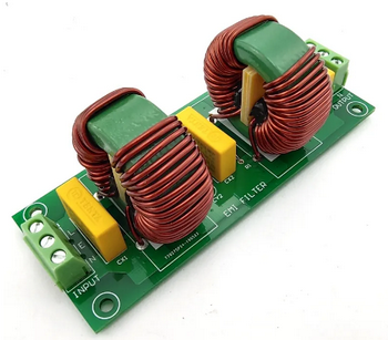

Merhabalar "sorum 3.satırda başlıyor" , sorunumla ilgili (pc input lag , görüntü ve ses kalitesi düşüklüğü)
benzer konuları inceledim , bir soru sormak istiyorum.

Priz ile pc arasına 10 adet kapasitör bağlasam , pcye elektiriğin hem girişi hem çıkışı daha hızlı/rahat olmaz mı?
Denencek olursa kapasitörleri seri mi paralel mi bağlamak lazım , ve 10 cap yerine 40 , 80 vs kullanmak isterim uygun olur mu sizce?
Mehaba,
Sorunuz "ınput lag" ifadesinin, elektrikli cihaz ve makinalarda yükün indüktif veya kapasitif olması durumundaki akımın faz kayması "lead" veya "lag" ile ilgisi yoktur.
Baktığınız konu bu faz kaymalarını düzeltmek ile ilgili (Power Factor Correction) yüke paralel kondansatör ve indüktör bağlanarak düzeltilme konusudur.
(Üstelik PC de kullanılan SMPS besleme kaynakları kapasitif yüktür)
"Input Lag" olarak karşınıza çıkan, şebeke ve çevre kaynaklı elektriksel gürültülerdir.
PC nin enerji girişine paralel kondansatör basit bir filtre görevi görebilir, ancak daha doğru bir filtreleme yapmak için EMI filtre kullanmak gerekir.
Tabiki bu filtrelerin çeşitleri var, siz, en az fotoğrafta göründüğü gibi 2 adet toroid nüveli (nüve çapları 4cm olan) filtre seçerseniz sorun büyük oranda ortadan kalkar.

Ekli dosyayı görüntüle 101639
