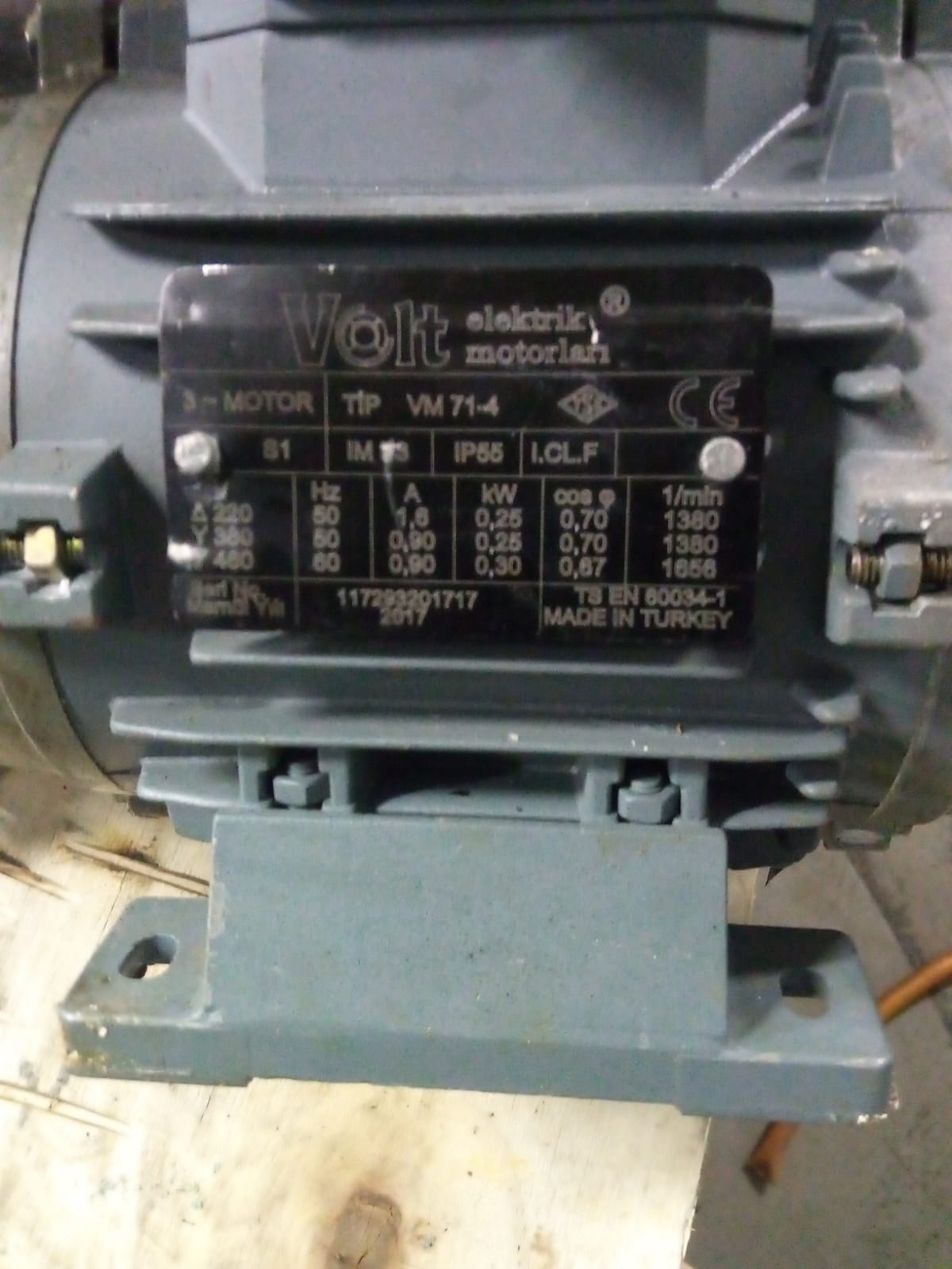

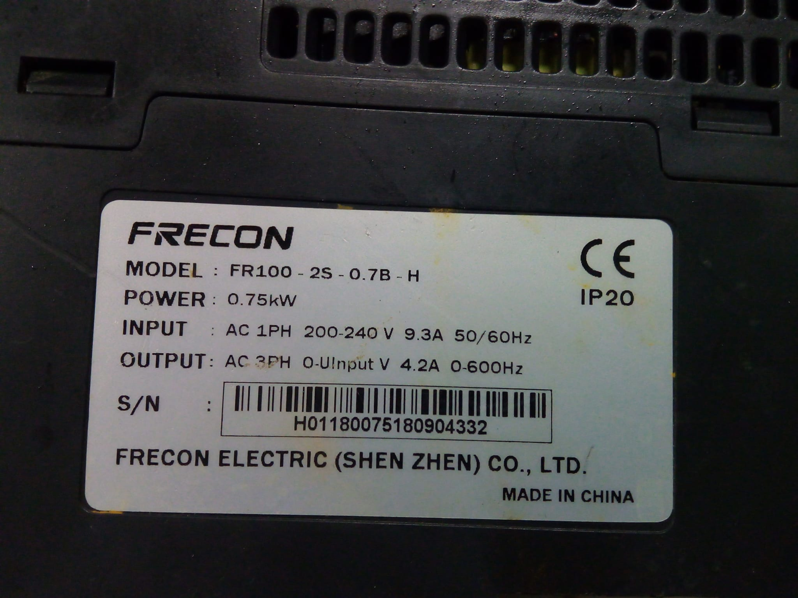

Elimde bir redüktörü çeviren aşağıdaki motor var. Ve bu motoru Frecon ile sürüyoruz.
Motor su aldığı için yanmıştı yenisini getirip taktık ama bu sefer enerjiyi verince inliyor, fan pervanesinden elimle sağa yada sola çevirince kalkış yapıp çalışıyor. Bu neden olabilir acaba?
Sürücüde motor seçim ve yön parametreleri normal görünüyor.
Bu arada sistemin beslemesi monofaze. Bildiğimiz fiş - priz ;)
Motor klemens bağlantısı üçgen.
Yardımcı olursanız çok sevinirim.

Kablo ve klemensleri kontrol edin. Yanan motor surucu cikisina zarar vermis olabiilir. Surucuye start verip motor cikis gerilimlerini ve akimlarini olcun.
