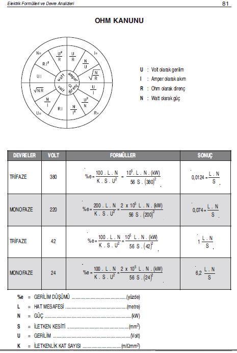

Monofaze Gerilim Düşümü Hesabındaki 200 nereden geliyor?
renasreber
8 Eki 2009
4
41
YUKARIDAKİ FORMÜLDE TRİFAZE 380V TA %e DÜŞÜMÜNÜNDE NEDEN 100*L*N/K*S*U[SUP]2 [/SUP]İKEN MONOFAZE 220V TA 200*L*N/K*S*U[SUP]2[/SUP]
KIRMIZI İLE YAZDIĞIM 200 (% GERİLİM DÜŞÜMÜ TRİFAZE 1*100=100 VE MONOFAZE 2*100=200) ARKADAŞLAR BU İKİ NERDEN GELMEKTEDİR?
NEDEN 2 (200) İLE ÇAPIYORUZ?
LÜTFEN TEKNİK AÇIKLAMASINI BİLEN ARKADAŞLAR CEVAP YAZSIN BKINIZ GOOGLE YAZMAYIN. YADA BENDE BİLİYORUM MONOFAZE HAT GİDİŞ GELİŞ AMA MÜHENDİSLİKTE BU BÖYLE AÇIKLANMIYORMUŞ BENDE O YÜZDEN SORUYORUM.
çünkü monofazede akım nötr üzerinden geri geliyor bir o kadar da nötr iletkeninde gerilim düşümü oluyor..o yüzden denklemin başına 2 çarpanı geliyor.
