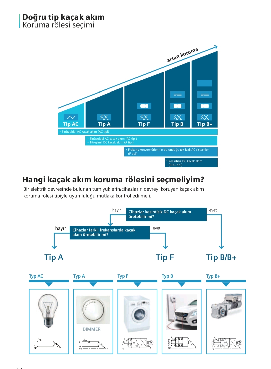

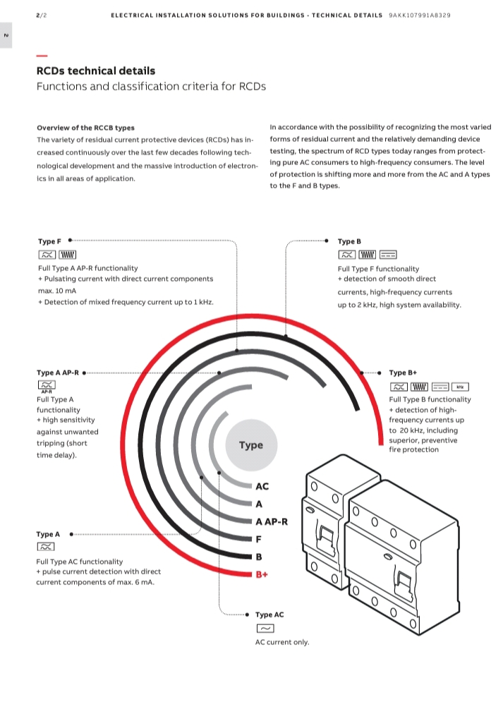

Kaçak akım tipiniz AC ise,öncelikle onu F,Hpi,A Sİ tiplerden birisi ile değiştirin.Sonucu gördükten sonra yeniden haberleşelim.Isı pompasında 300 mA kullanılmaz.

Daha açık konuşmak gerekirse,kaçak akımın,söylediğimiz tiplerle değişmesi halindede sorun devam ediyor ise,tesisatta veya ısı pompasında sorun var demektir.Elektronik devrelerin,bazı noktalarda ! topraklanmış ! olmasıda sorun yaratıyor olabilir.Ustalarımızın,o konuyu biliyor olmaları gerekir.300 mA,kesinlikle uygun değildir.

Yerine göre 300mA lik bir kaçak akımın yangın çıkarma potansiyeli olduğu için röle öyle isimlendirilmiş. 30mA insan hayatı için tehlikelidir o yüzden eve 30mA üzeri röle takılmamalıdır çünkü evdeki cihazlarla sürekli doğrudan temas halindesiniz. Isı pompası dışarıda konumlandığından ona 300mA taksanız bile cihazla doğrudan temasınız yok. 300mA civarı kaçak olması durumunda da röle atacaktır. 300mA de olsa kesinlikle röle kullanın.
Önerim: Öncelikle ısı pompası ve evin tesisatlarını ayırın. @fahri yetiş hocamızın ilk mesajında belirttiği tiplerde 30mA röle ile deneme imkanı olursa öncelikli onu yapın eğer atmaya devam ediyorsa son çare 300mA röle kullanın. Benim düşüncem ısı pompası inverter olduğu için harmonikli akım çekiyor bu yüzden 30mA röle yanılıyor.
@kocamanusta frekans konvertöründe bu röleyi kullanmış ve sorun yaşamadığını belirtmişti. Bu röleylede deneyebilirsiniz. https://www.se.com/tr/tr/product/A9R61440/acti9-iid-kaçak-akım-rölesi-4-kutup-40a-30ma-a-si-tipi/​
