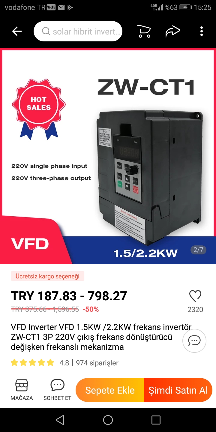

Kıymetli kontrol kalemi üyeleri bir konu da yardıma ihtiyacım var.
Elektrik şebekesinden uzakta bir bahçede sulama amaçlı derin kuyu sondajım var yaklaşık 7 yıldır benzinli 7.5 kw jeneratör ile kullanıyordum jeneratör üm iflas etti bir yakınım 15 kw dizel monofaze jeneratör ü bana verecek fakat jeneratör monofaze dalgıç pompa trifaze nasıl bir düzenek ile bu trifaze 2hp dalgıç pompayı 15kw monofaze jeneratör ile çalıştırabilirim
Jeneratör de de çalışırmı frekans invertör ü
    283 KB · Görüntüleme: 10
Frekansında sorun yoksa,çalıştırması ge-
rekir.
