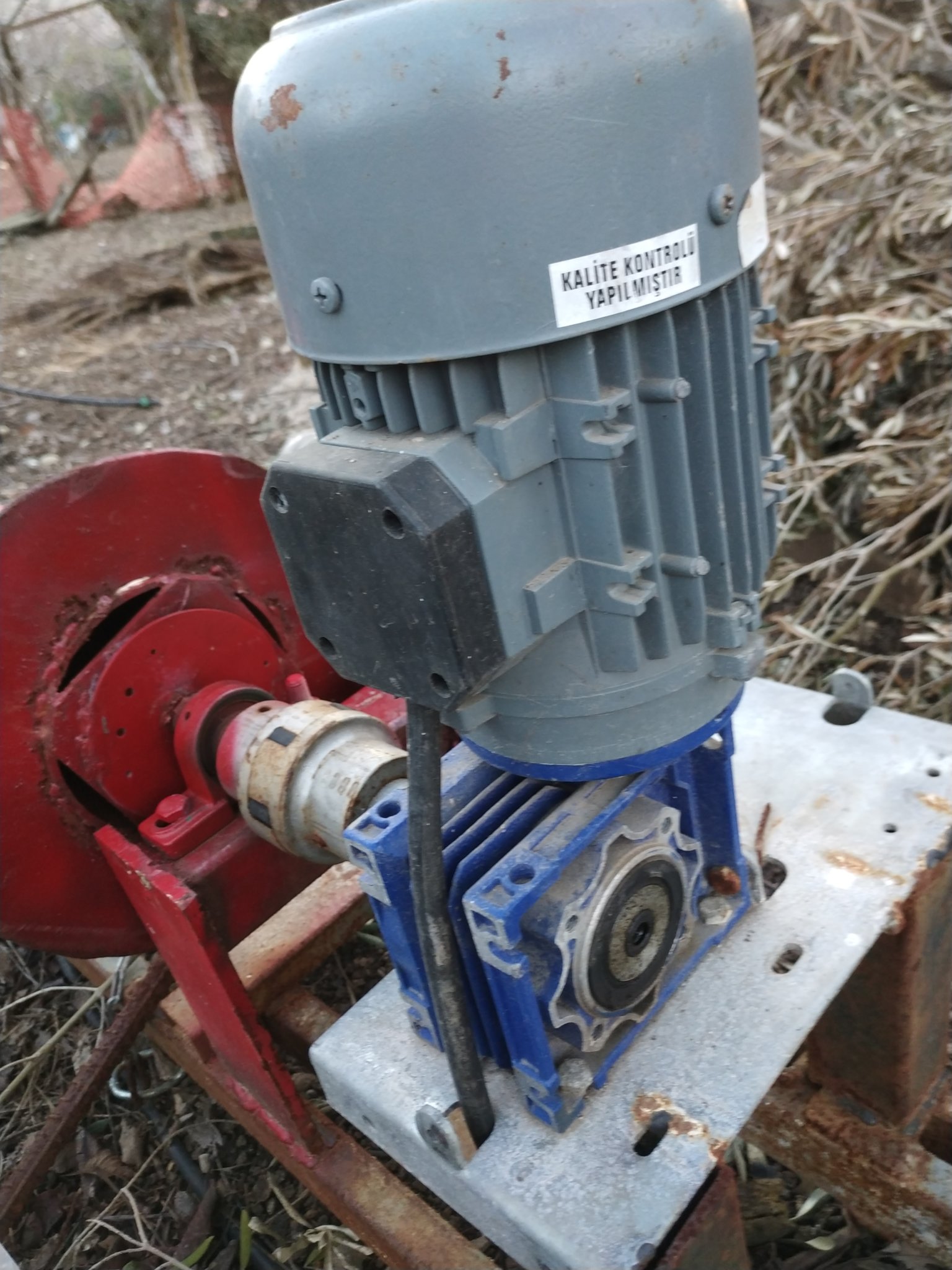

Arkadaşlar gördüğüm bir uygulama da büyükbaş hayvan derisi soymak için Ac sürücü ile bir asenkron motorun hız kontrolü yapılmış ve motorun milinede redüktör bağlanmış.
Makine çalışırken AC sürücü 50 Hz de iken motor hızlı dönmekte deriyi soyabilmekte, fakat hızlı döndüğü için deride yırtıklar oluşabilmekte. AC sürücü ile frekans düşürüldükce motor yavaşlıyor ama bu seferde deriyi soymakta zorlanıyor bazen de soyamıyor.
Çözüm olarak aklıma düşük devirde deriyi soyabilmesi için torkun yüksek olması gerektiği geliyor. Bunun için de mevcut redüktörü torku daha yüksek olan bir redüktör ile değiştirmek geliyor. Sizce doğru mu düşünüyorum ?
Acaba motorun gücü de bu durumu etkiler mi ?
Sizin görüşleriniz nelerdir, bu durumu nasıl düzeltebiliriz

Burada bilinmesi gereken şu var olan motorunuzun değerleri ve tecrübe ettiğiniz kadarı ile bu motora neler yapınca sizin için ideal değerlere geldiği.Yani motorun devri kaça düşünce hız açısından sizin için ideal oluyor?
Bunları bilinince ancak redüktör hesabı yapılabilir ve önerilebilir.

bunun çözümü servo motor ve sürücüsüdür 0-maxsimum güç arasında tork kaybı olmaz bu nedenle de servo takımlar pahalıdır
torku yükseltmen için en basit ve garantili sistem dişli sistemidir önerim 2 dişli ile torku iki katına çıkarman bu aradada hızı düşürmüş oluyorsun bu yüzden motor daha çok devir çeviriyor ve daha verimli çalışıyor.

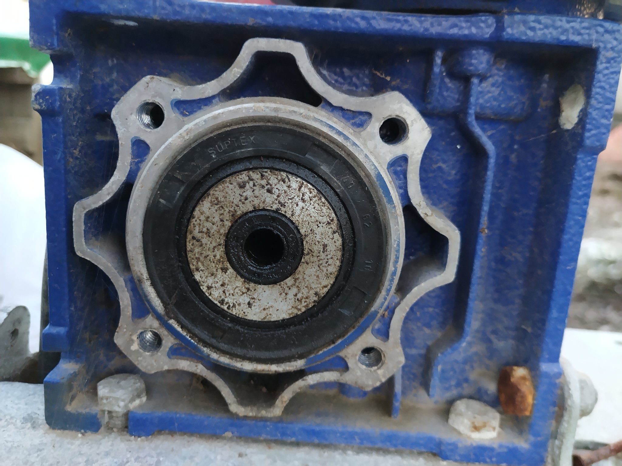

Motorun etiketi olmadığı için net birşey söylemek zor. Tahminimce 3 faz 0.55 kW motor. Redüktör için fotoğraf var ama onunda etiket bilgileri yok
Sayın @savart
Fotoğraflardan benim bir şey çıkarmam mümkün değil maalesef.Bilgi ve birikimi çok çok aşıyor.Piyasaya hakim görsellerden ürünleri tanıyabilecek ve teknik değerleri yazabilecek arkadaşlara kalıyor iş.
en kısa yoldan redüktör çevirmesi iki katına yakın reduktör varsa elinde deneyebilirsin mesela I:10 elindeki I:20 cevirme olanını deneyebilirsin motor hızı sabit kalır soyma kısmı yarı yarıya yavaslar tabi sana kafadan kaba taslak söylüyorum tork verip motorun hızını düşürmek diyelimki yaptın bu sefer büyük ihtimal motorun kendini sogutamayacak sonucu yanmaya kadar gidebilir harici soğutma yapman gerekebilir çok düşük hızda yüksek tork istiyorsan her markanın işine göre ürettiği modeller var ama buda pahalıya gelir ....
Motor pervanesinden cevir, reduktör cıkısı bir devir yapana kadar, pervaneyi kaç tur yaptırdıgını say, reduktör cevırme oranı, o cıkar, Mesela, 20/1, 40/1 100/1 gibi.
Reduktör değiştirmen zor olabilir. Gövde denk gelmemesı mil ölcüsü gibi. İyi bir tornacı bulursan; zincir dişli monte ederekde, devir düşürme yaparsın.
