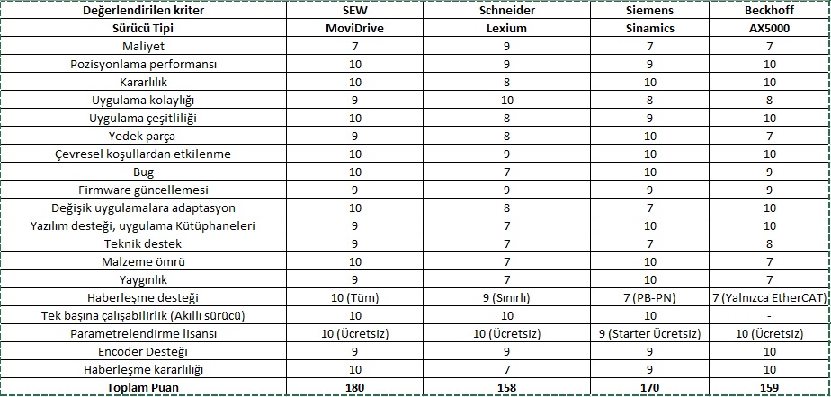

Senkron servo motorlarda bilinenin aksine tork görecelidir. Üreticiler bunu nominal (Continuous) ve tutma torku (Holding) olarak bildirirler. Nominal tork motorun nominal hızındaki torkunu belirtir ama değişken hızlarda aynı tork uygulanacak diye bir durum pratikte pek mümkün değildir. Yani 1000 devirde uygulanan tork ile 3000 devir aynı olacak diye bir kaide söz konusu değildir. Tutma torku yani pik tork uygulanan karşı kuvvet ile motor milinin kilitleneceği torku belirler. Yani pik tork ile motor eylemsiz hale dönüşür. Piyasada kullanılan terimlerin aksine servo motorların gücü Watt olarak dikkate alınmamalıdır. Çünkü 200W lık bir motor 1 Nm lik bir tork üretir iken 100 W lık başka bir motor 2 Nm tork üretebilir. Dolayısı ile kapasite konusunda dikkate alınacak en doğru terim Nm olmalıdır.
Atalet momenti (Moment of inertia) diğer adı ile eylemsizlik momenti katı(bükülmez)cisimlerin, kendi rotasyon hareketlerindeki değişime karşı eylemsizliğini gösterir. Duran bir cismin eylemsizliği cismin kütlesi olduğu gibi, dönen bir cismin eylemsizliği de eylemsizlik momentidir. Yani dönme hareketine karşı motor milinin uygulandığı direnç olarak ifade edilebilir. Basit bir mantıkla eylemsizlik momenti ne kadar düşük olur ise motorun dönmeye karşı direnci o derecede düşük olur. Eylemsizlik momentinin büyük olması motorun üreteceği verimli torkun eylemsizlik momenti oranında kendi üzerinde kullanılması demektir ki bu da performans sorunlarına yol açacaktır.
Encoder seçimi:
Eğer çok hassas uygulamalar yapılmayacak ise 4096 pulse enkoder ile 8096 pulse arasında bariz bir fark hissetmezsiniz. Ama CNC ler gibi mikron seviyesinde işlemlerde enkoder çözünürlüğü önem arz etmeye başlar. Piyasadaki bir çok enkoder üreticisi 65536 pulse enkoderlara kadar üretim yapar. Bunun üzerinde enkoder bulmanız hem zor hem maliyetlidir. Basit uygulamalarda yüksek çözünürlüklü enkoder seçimi size avantaj sağlamaz aksine gereksiz yere maliyeti arttırmış olursunuz ancak hassas uygulamalarda elbette çözünürlüğün önemi bulunmaktadır. Ancak yüksek hassasiyet gerektiren uygulamalarda zaten enkoder değil resolvera geçiş yapılır çünkü resolver çözünürlüğü sonsuza yakındır. Ayrıca mekanik dayanımı çalışma sıcaklığı vs gibi parametreleri optik enkoderlara göre daha üstündür.
Ayrıca uygulamanızın özelliğine göre doğru enkoder tipi belirlenmelidir.
Piyasada SSI,TTL,HTL,Endat, Hiperface gibi bir sürü enkoder tipi bulunmaktadır. Ayrıca enerji kesilmesinde enkoderin tepkisine göre Absolute ya da inkremental seçimi de önem taşır. Örneğin enerji kesildiğinde pozisyonun silinmemesini istiyorsanız absolute enkoder seçmeniz gerekir gibi..
Son olarak sürücünün kontrol tipi:
Piyasada her üreticinin kendine özgü ya da ortak kullandıkları kontrol metodları bulunuyor. Her biri aynı olmadığı için aynı oranda performans beklemek anlamsızdır. Bu kontrol mekanizmalarının doğru şekilde ayarlanması ve stabilize edilmesi gerekir. Örneğin SEW VFC (Voltage mode Flux control) ve CFC (Current mode Flux Control) adlı kontrol mekanizmalarına sahiptir ve elbette ikisinin performansı aynı değildir. Bu diğer üreticiler içinde aynen geçerlidir. Uygulama ihtiyaçlarına göre doğru kontrol mekanizmasını belirlemelisiniz.
Son olarak çeşitli üreticiler ile yapılan karşılaştırmamızı ekten görebilirsiniz.
