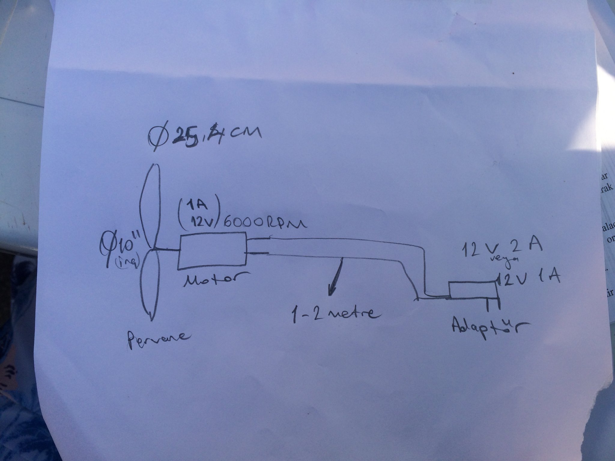

Kendime vantilatör yaptım geçen yıl. Çinden motor aldım büyük bir tane. Satıcı 12V 680ma olduğunu söyledi. Ben çinden 10inç (25,4 cm) çaplı pervane aldım ve ucuna taktım. Bundan önce küçük çaplı pervaneler taktım ancak memnun kalmıştım. Sonra bit pazarında çeşit çeşit adaptörler topladım. Bunlar 12v 1a , 12v 1.5a , 9v 1a gibi birçok çeşit ürün denedim ama hepsi 810 saat çalıştıktan sonra aşırı ısınıyordu. Lazerli termometre ile ölçtüğümde 80 dereceleri görüyordum. 15. Saate ulaşınca erimiş plastik kokusu ile uyandım birde gördüm erimiş adaptör. Diğer adaptörler ile de deneyince erimeler oldu hepsi aşırı ısınıp eriyor ve bozluyordu. Bu yıl tekrar çıkardım ama yangın çıkar diye çok korkuyorum. Pervanenin çapının büyük olmasından dolayı istediğim kuvvetli üfleme için 12v 2a’e ihtiyacım olduğunu düşünüyorum.
1 bu adaptörler neden eriyor?
2 benim çözümün nedir?
3 12v 2a vermem motora zarar verir mi? Satıcı 12v 680ma demiş
Pervaneniz büyük ve motor devri yüksek olduğundan aşırı akım çekiyor. Motor akımını ölçün 700 ma den fazla ise motor ömründen hızlı harcama olacak demektir. Gücünden fazla akım çekerseniz adaptörleriniz bozulur. Motorun gücünden fazla yük bağlarsanız adaptörünüz güçlü ise motorunuzda bozulur. Ayarlı bir adaptörünüz var ise 700 miliamper çektiği gerilimi tespit edin sonra bu gerilimde adaptör kullanın. Muhtemelen devri az gelecektir.
Elektrikelektronik bildiğim lise seviyesinde hiçbir şeyden anlamıyorum sadece lisede gördüğümüz konular. O dediğiniz ölçümleri hangi aletle yapabilirim yanımda şuan alet yok
Avometre ile ölçüm yapabilirsiniz. 15-20 tl olan ucu tipleri işinizi görür.
Avometre alacak gücüm yok. Bir eşektirikçiye söylesem benim için ölçer mi? Ne ölçmesini söylemeliyim?
700 miliamper çektiği gerilimi tespit edecek. Ayarlı güç kaynağı ile gerilimi yavaş yavaş arttıracak. Geçen akım 700 miliamper olduğunda gerilim kaç volt olduğunu tespit edecek. Bana gelseniz ölçerim ama gittiğiniz ölçermi bilemeyeceğim. İnşallah ölçer. İsterseniz 5 veya 6 volt adaptörü deneyin. 12 volt 3 - 5 amper adaptör kullanın diyeceğim ama motor ne kadar dayanır bilemem.
Söylediğiniz bütün türde adaptörleri denedim. Şuan 3,7v eski nokia adaptörü var. Birtek bu adaptör erimedi. Ama sıcaklığı 90 dereceleri buluyor. Ben uyurken yanar diyo çok korkuyorum. 5v 0,1A denedim ancak çok yavaş çalıştırıyor. 5v 1a olan adaptör aldım eridi. 12v 0,5 a aldım eridi. Hep eriyor.
Şimdi ben ne kadar volt verirsem ne kadar amper verirsem hepsini çekiyor. Çektiği için hızı artıyor. Bu yüzden sürekli yanıyorlar. Bu akım çekmesini sınırlayacak birşey yok mu. Direnç falan mı bağlasam?

Nokia adaptörü ile hızı yeterlimi.
Saniyede 10 devir civarı. Ama ilginç kısım 15 gündür hiç erimedi. Isınması 85 derecede sabit. Bunu neden sordunuz?
Muhtemelen 3 voltluk adaptör yetecektir. Nokia adaptörü yaklaşık 700 ma verir yanmıyorsa kullanmaya devam edin.
