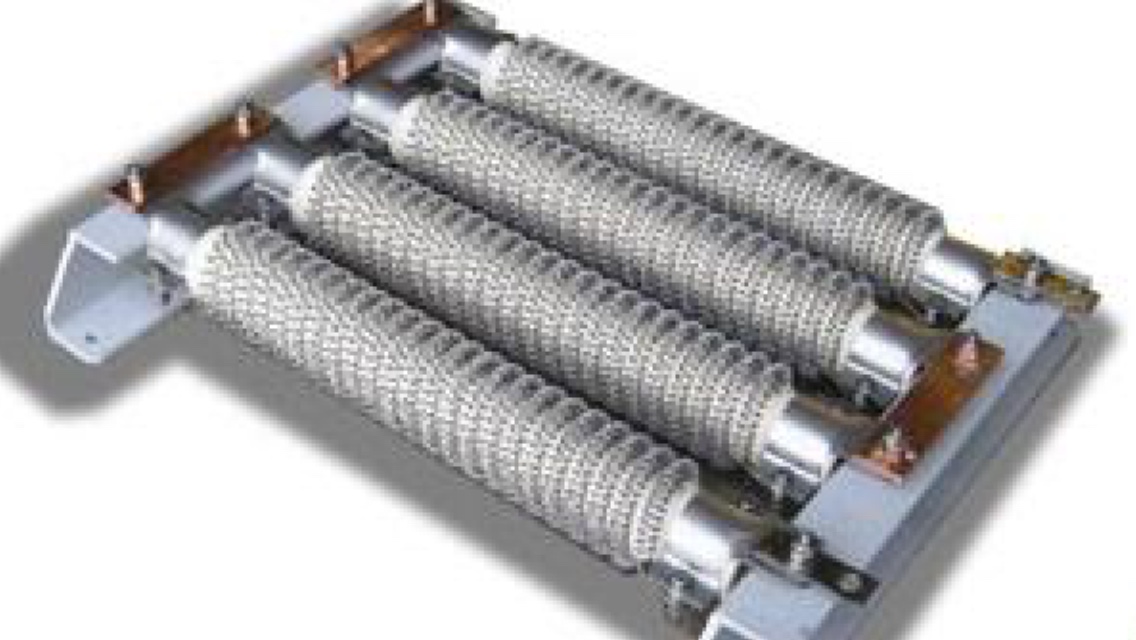

Merhabalar ustalarim isletmemizde 15kva jeneratör mevcut sahada 5kw camur pompasi var jeneratör ile calistiramiyoruz tahminim demarjdan dolagi jeneratör kendini korumaya alıyor nasil bir önlem alabilirim

İki devirli dirençli yolverme yöntemi, 3 adet direnç iki adet kontaktör ile yol veriyorsunuz.Burada işin güzel tarafı motoru yıldız üçgen çalıştırma şansınız yoksa yani motordan direk üçgen bağlantılı üç kablo gelmişse dahi iki kademeli yol verilebilir ilk kalkışını yumuşak yapar, ikinci devrede tam kapasiteye geçer ve yoluna devam eder
2 adet 3TF 46
3 adet direnç (görünen foto )
1 adet 3x63 Ampr Grup sigorta
1 adet 25-40 termik röle
2 adet zaman rölesi
