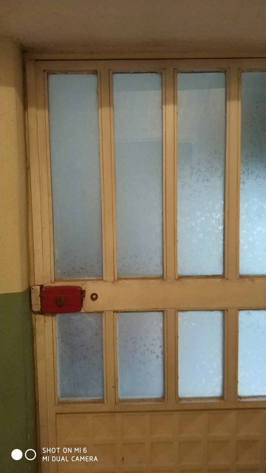

Merhaba arkadaşlar forumda yeniyim küçüklüğümden beri elektroniğe meraklıyım ve ortaokula gidiyorum. arduino ile bir proje yapıyorum şifreli kapı ama demir kapının kilidini nasıl hangi motorla açacağımı bilmiyorum yardım ederseniz sevinirim şimdiden teşekkürler...
..hazır elektrikli kilitler var.
..bu durumda kilidin resmi lazım.
Motora gerek yok.Elektro mıknatıs ve yay işini görür.
Bu seleneoid güzelmiş. Tabiki çalışma şekli olarak işini görür ama gücü yeterlimi ona senin karar vermen lazım.Neticede nasıl bir mekanizma tasarlayıp o mekanizmayı ne kadar düzgün imal edeceğin sana kalmış.
Zaten otomatik dış kapı kilitlerini incelersen sana net fikir verir nasıl bir şey yapman gerektiği hakkında.
Bende otomatik kilit almaya karar verdim onun butonunu kullanarak kapıyı açıcağım teşekkürler cevaplarınız için birde arduino ile ilgili sorularım için arduinoya yeni konu mu açıyım burdan mı devamediyim
