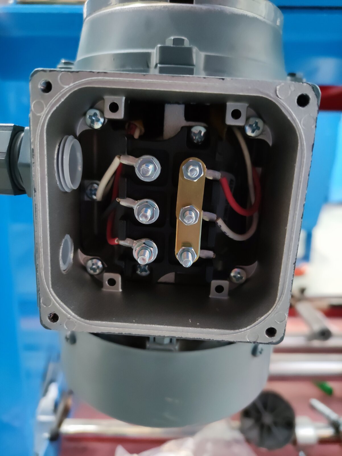

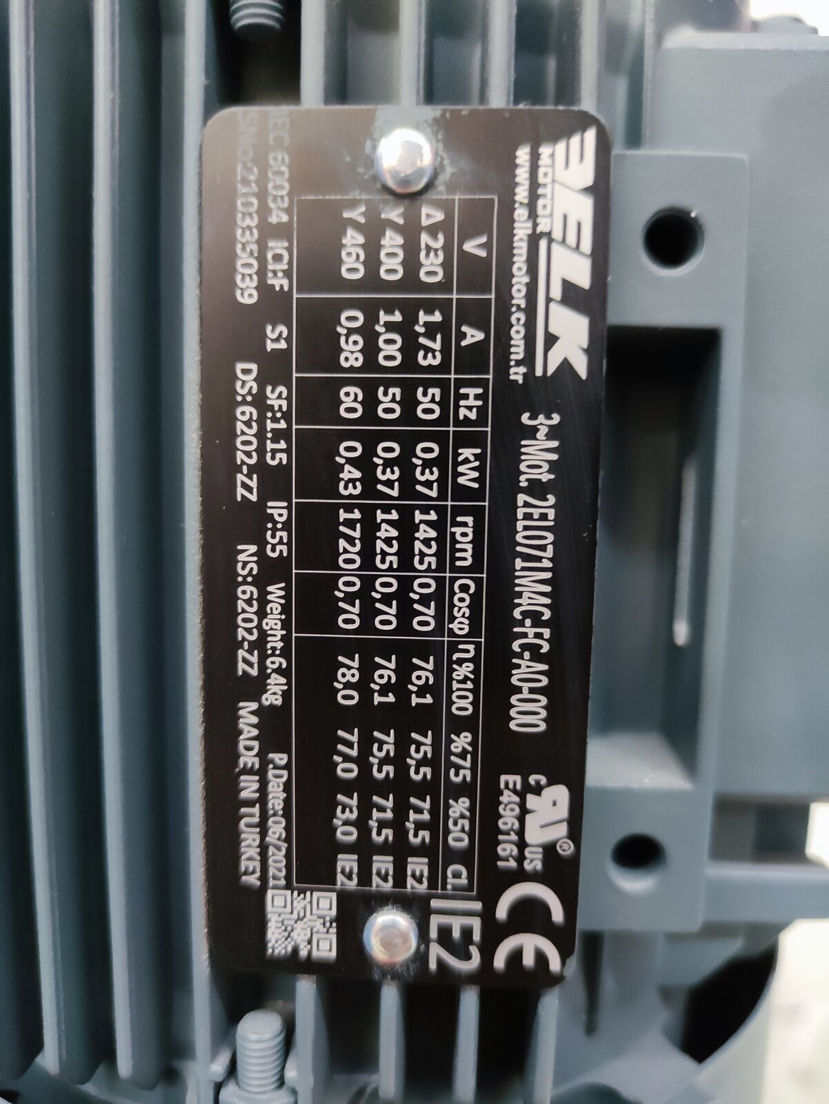

Herkese merhabalar kısa bir sorum var . Elimizde aşağıdaki etiket değerlerine bağlı motor var bu motoru yıldızmı bağlayacağız üçgen mi?
Bir motorun yıldızmı bağlanacak yoksa üçgen mi bağlanacak? Bunu tam olarak doğru bir şekilde nerden ve nasıl anlayabiliriz?
Cevaplarınız için şimdiden çok teşekkür ederim.

@wild_for un da dediği gibi öncelikle motor etiketine bakacaksın. Sen motora üç faz bağlayacaksan 380v için motor etiketinde hangi bağlantı var ona göre bağlayacaksın. Ya da tek faz veya sürücü ile çalıştırmak istersen de 230v için etiket değerinde hangi bağlantı varsa ona göre bağlayacaksın. Şu noktada aklın karışmasın. Sürücü çıkışı yine üç faz gidiyo gibi düşünebilirsin ama sürücü çıkışında fazlar arası yine 230v tur. Eğer sürücünün beslemesi tek faz değil de üç faz ise bu sefer 380 v a göre bağlantı yapabilirsin.
Şimdi çok daha iyi anladım. Çok teşekkürler...
