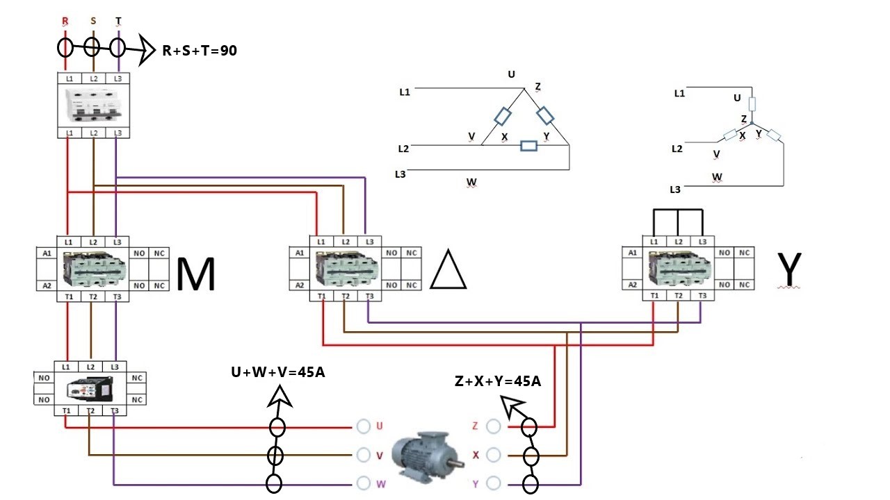

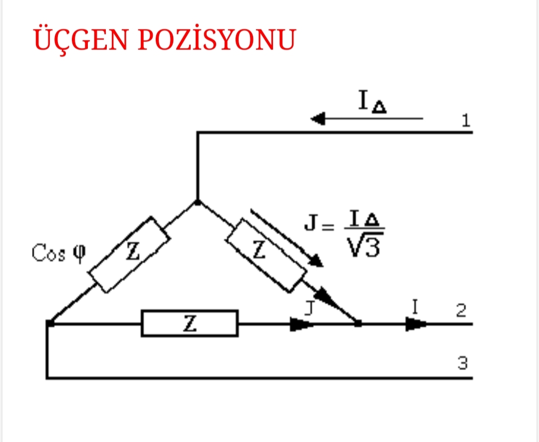

Eli3436 Üye Katılım 15 May 2024 Mesajlar 16 Puanları 1 15 May 2024 #1 Arkadaşlar merhaba; Yıldız-Üçgen yol verme için aşağıdaki akım değerlerine doğru diyebilir miyiz?

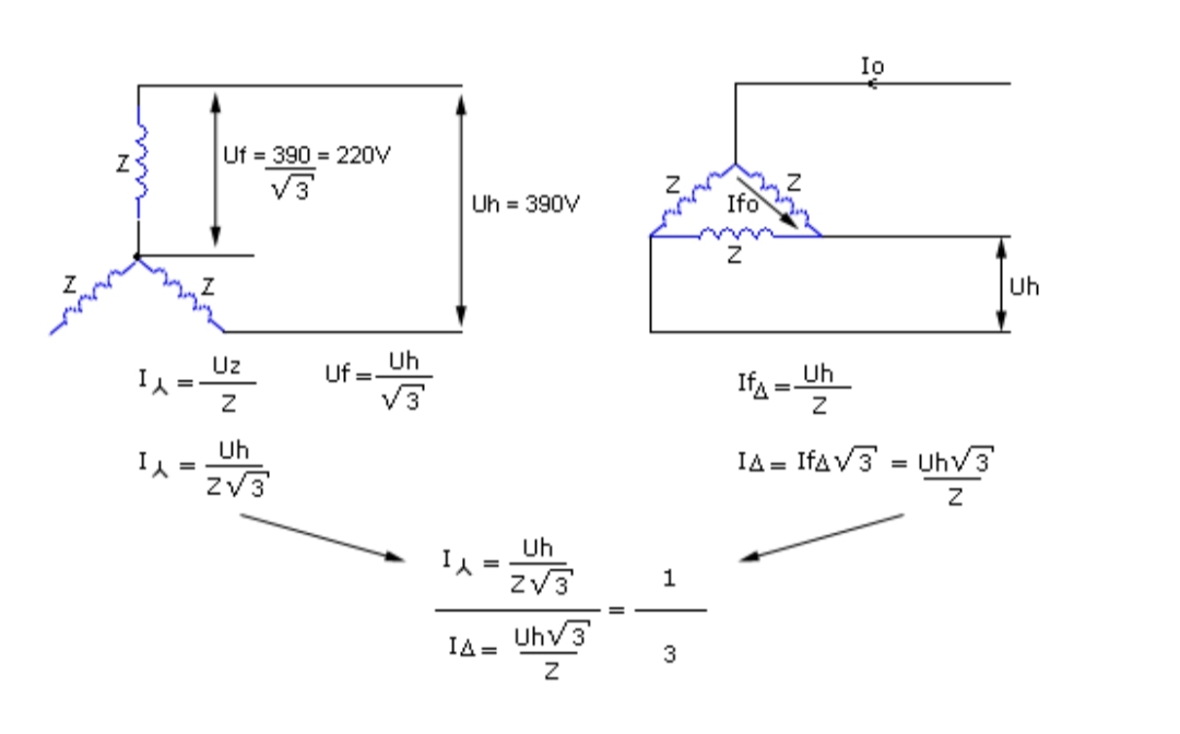

zeybek Onursal Üye Onursal Üye Katılım 8 Şub 2007 Mesajlar 6,301 Puanları 3,507 Yaş 77 Konum İZMİR 15 May 2024 #2 Kol akımları, hat akımının 1.73 (0.58) idir..
Konu Sah KS Eli3436 Üye Katılım 15 May 2024 Mesajlar 16 Puanları 1 15 May 2024 #3 zeybek' Alıntı: Kol akımları, hat akımının 1.73 (0.58) idir.. Genişletmek için tıkla ... Hocam R=1amper ise U=0.58 Z=0.58 mi olacak o halde?

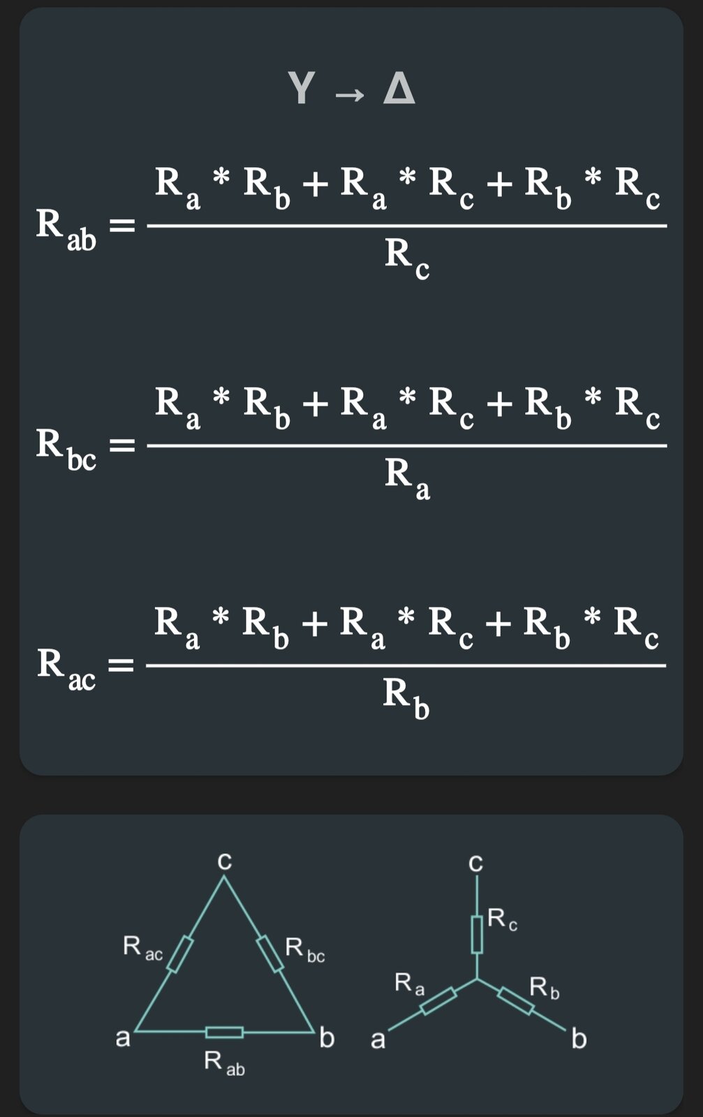

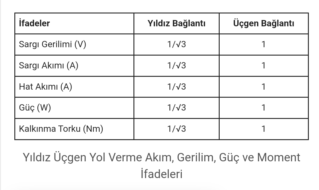

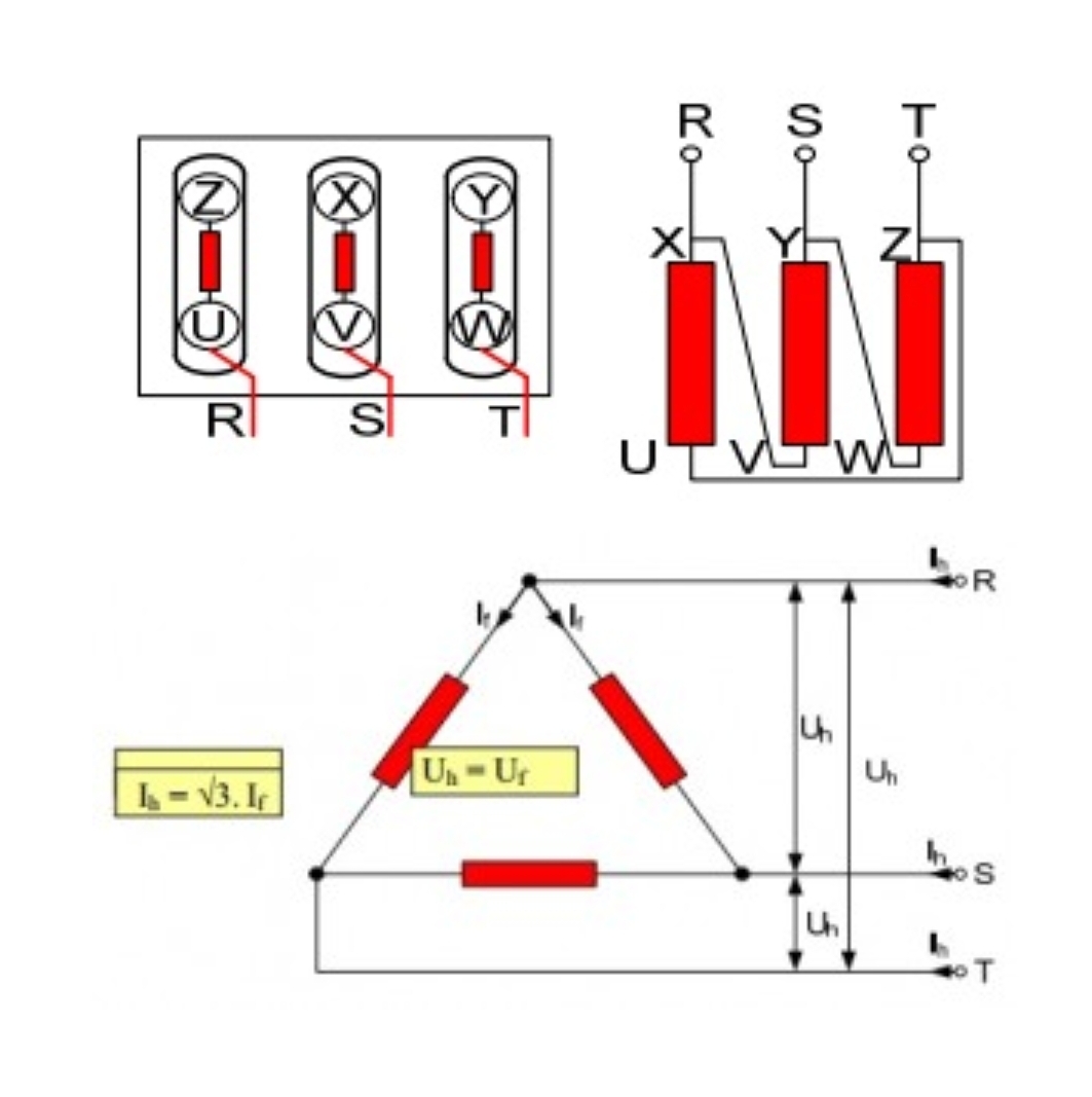

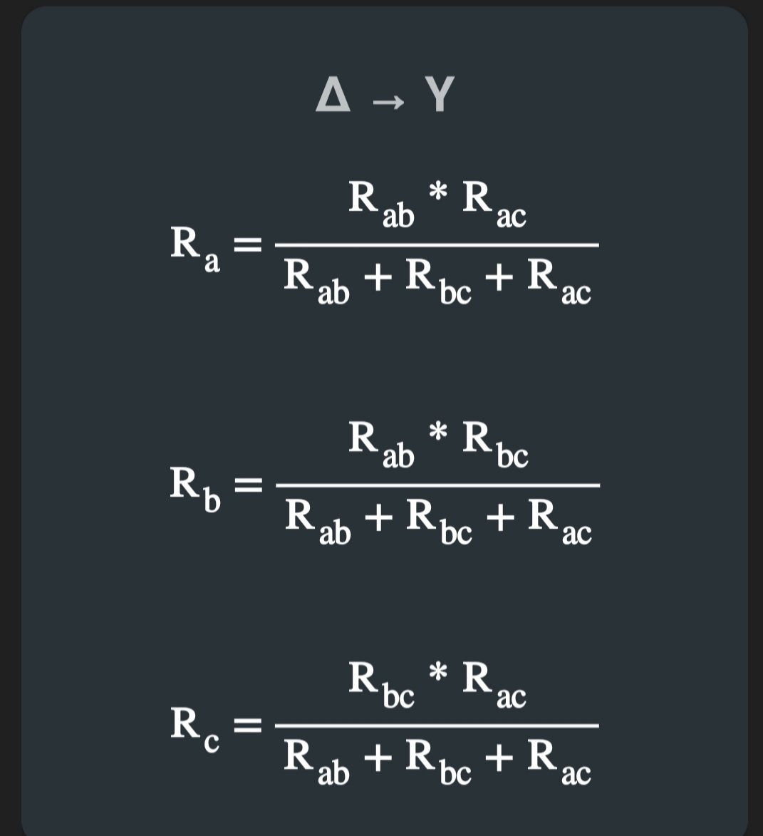

fahri yetiş Onursal Üye Onursal Üye Katılım 5 Tem 2007 Mesajlar 6,451 Puanları 1,356 15 May 2024 #4 Bilgi.Z başka,U başka büyüklüktür. Ekli dosyalar AKIM - MOMENT.jpg 103 KB · Görüntüleme: 201 AKIM 2.jpg 88.5 KB · Görüntüleme: 245 AKIM 1.jpg 65.8 KB · Görüntüleme: 229 AKIM 3.jpg 183.6 KB · Görüntüleme: 200 ∆ - Y DÖNÜŞÜM.jpg 113 KB · Görüntüleme: 220 Y - ∆ DÖNÜŞÜM.jpg 74.8 KB · Görüntüleme: 225 Son düzenleme: 15 May 2024
