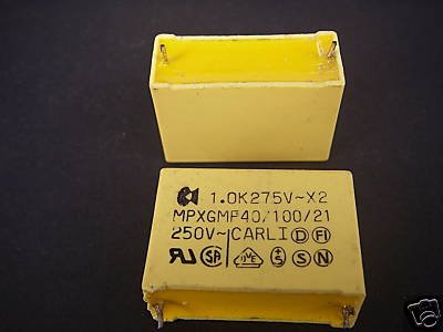

Blenderdan söktüğüm motoru kullanmak istedim yanlız içinden kapasitöre benziyen bir parça çıktı onuda bağlayayım daha iyi çalışır diye düşündüm ama ya yanlış bağladım yada parça bozuk olabilir bir ayağına bağlayınca motor çalışmadı sökünde motor çalıştı. Parçanın resmi bendeki sadece 1.0k değil .1k
internette kodunu arattım ama kandansatör olarakta geçiyor ve K röle diyede geçiyor sanırım güvenlik için olabilir. şu şekilde bağladım. ac motor olduğundan sağ sol farketmiyor diye ve parça kutupsuz olduğu için rastgele bağladım.
ayrıca motorun kendi üstünde her iki ayağında zaten şu kondansatörler mevcut.
bu parça nedir ne işe yarar?
kullanamsam olur mu?
bu parça bozuk olabilir mi?
bu parçayı nasıl bağlamam lazım?
edit: datasheet de kapasitör yazıyor. ölçtüğümde 0.02 uf çıktı.
http://www.sjohm.co.kr/products/img/pdf06.pdf
https://www.maritex.com.pl/product/attachment/45152/Carli WXP.pdf
sanırım arasına anahtar koymam gerekiyor. motorun üstünce 170W yazıyor ( HC55 / 17Ha1 / 230V / 50Hz / 170W )
170w / 220v = 0,77 amper acaba ac 250v 1amper ac anahtar alsam yeter mi yoksa motor zorlandığında daha çok amper çeker mi?
sağdaki gibi kapasitörün arasına anahtarı bağlamam mı gerekiyor?

O parca kondansator ve forumda konu hakkinda bilgi verildi. Anahtar ise 1 amper ihtiyacini karsilar ama tavsiyem iki amper.
Tabi yukarda belirttigim buyuk motorlar icin calisma mantigi hakkinda bilgi vermek icin yazdim diger kondansator baglantilariyla ilgili forumda bilgi var.
blender içinde 4 diyodlu köprü doğrultma devresi yok mu? o varsa motora paralel bağlı oluyor parazitleri sönümlesin diye...
Ek olarak birde bi motora bagli seri anahtar var. Bu kondansator anahtara paralel olabilir. Motora seri olmaz. Zaten calismaz.
hızı diyodla değiştiriyorlar ve o motor senin için tehlikeli olabilir yalıtımı kötü olabilir...
