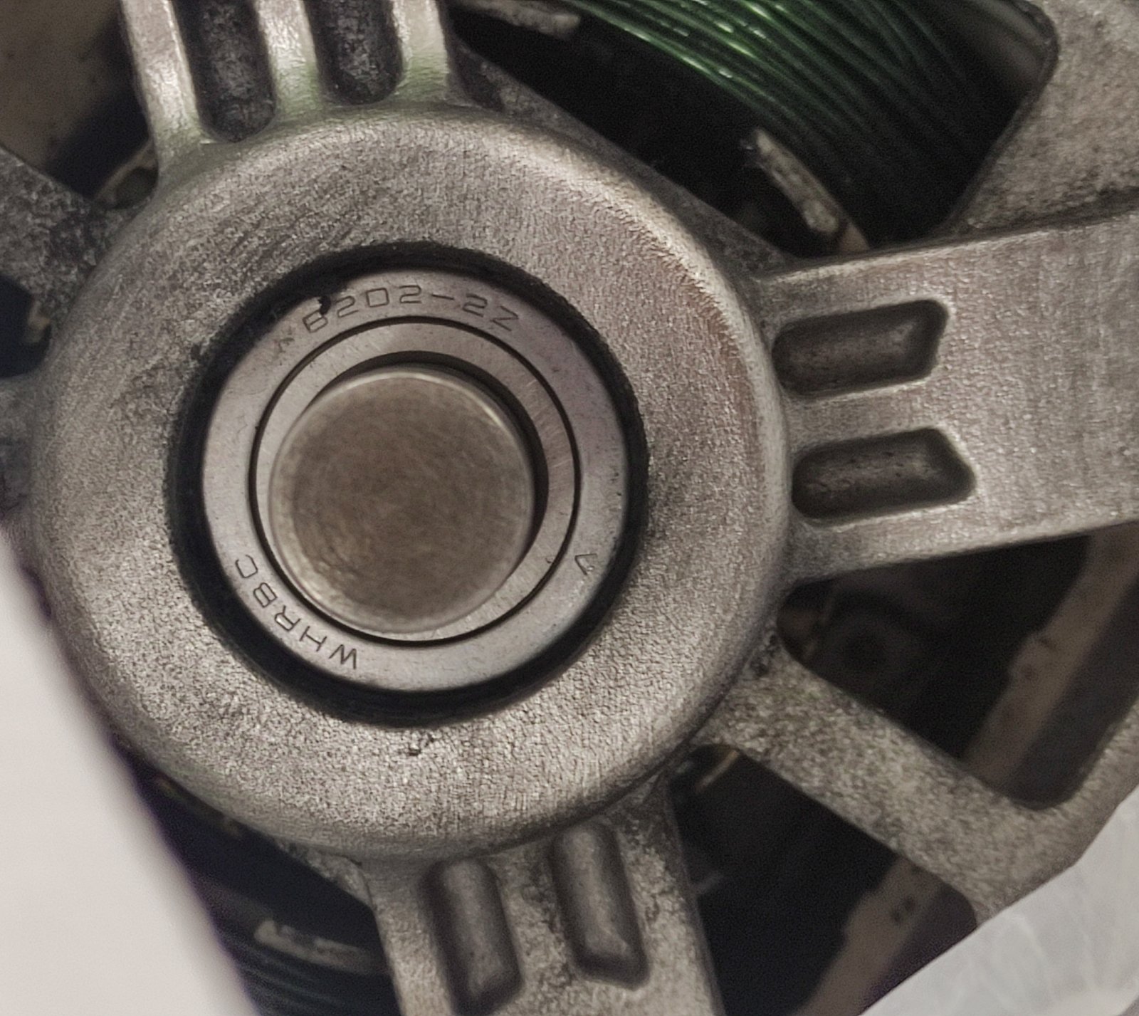

Merhaba arkadaşlar
Çamaşır makinesi elektrik motorunu sökerek götürdüğümde,
rulman değişimini yapacak yer arıyorum.
Motor gürültülü çalışıyor. Kayışı çıkardığımda gürültünün kazandan değil motordan geldiğini anlıyorum.
İstanbul (Sarıyer Levent bölgesinde olabilir, başka yerde olabilir)
motoru söküp götürebileceğim, böyle bir işlemi yapabilecek bir atölye, bir yer önerebilir misiniz ?
Çamaşır makinesi rulman tamiri yapan yerler var; lakin bunlar sendeki motoru alıp yerine aynı motorun tamirlisini veriyor ve ücret alıyor. Bulunduğun bölgedeki oto sanayisinde oksijen kaynağı olan herhangi bir yere git. Orada kayış milini ''yavaş yavaş ve yüksek ısıdan uzak tutturup'' ısıttır; çektirme ile yamultmadan çıkarttır. Rulmanını alıp takabilirsin. İkinci alternatif spotçu ve hurdacı dolaşmak. Selametle.

bana ulaş kardeşim yardımcı olayım.
Benim bulunduğum ilde bobinajcılar değiştiriyor. Sanırım onların işi ya da tornacı... Ancak çakma olmayacak bunlar. İyi usta olmaları şart.
100'den fazla motor rulmanı ayırdım. Hatta bir video bile çektim ancak bana birisi getir dese uğraşmam çünkü olmadık sorunlar çıkabiliyor.
Özellikle alt kısmındaki rulman yuvası çok dar. Bazılarının gövdesi vidalı olmuyor. Onlar da sorun fakat uğraşmak isteyen yapar. Ben bu işi yapıyor olsam düşük fiyata yapmam yani vidalı olmayanları. Bu fiyata da kimse yanaşmaz.

İşlem tamam
Bosch classixx 5
WAB12060TR / 05
