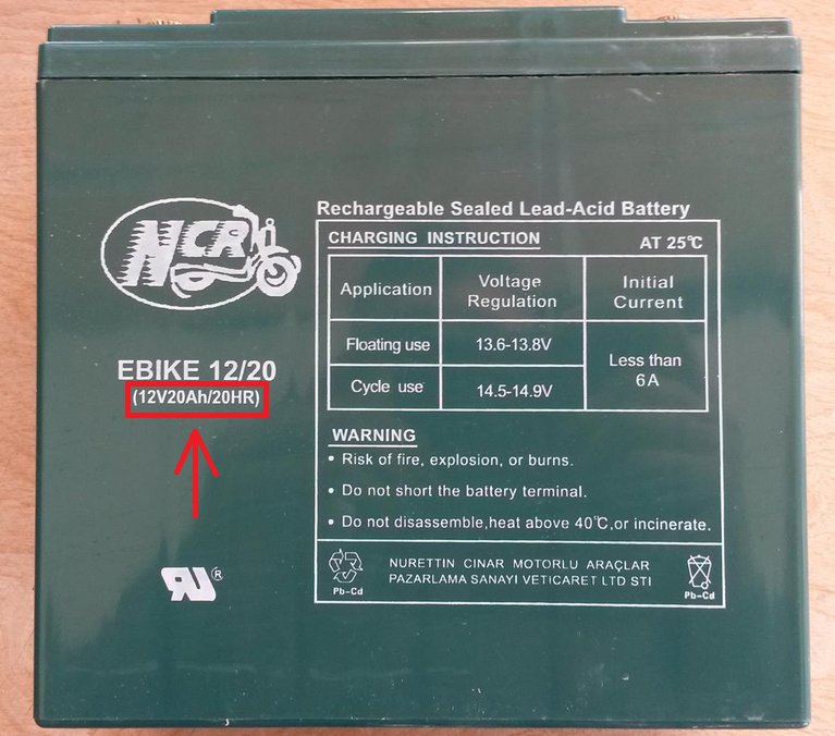

Rapido 3000 sahibiyim. Paket servis işiyle uğraşıyorum. Motor 5 akü ile bağlı. Akülerin ömrü çok çabuk bitiyor. En uyguna motorun menzilini nasıl arttırabilirim. Hıız sorun değil

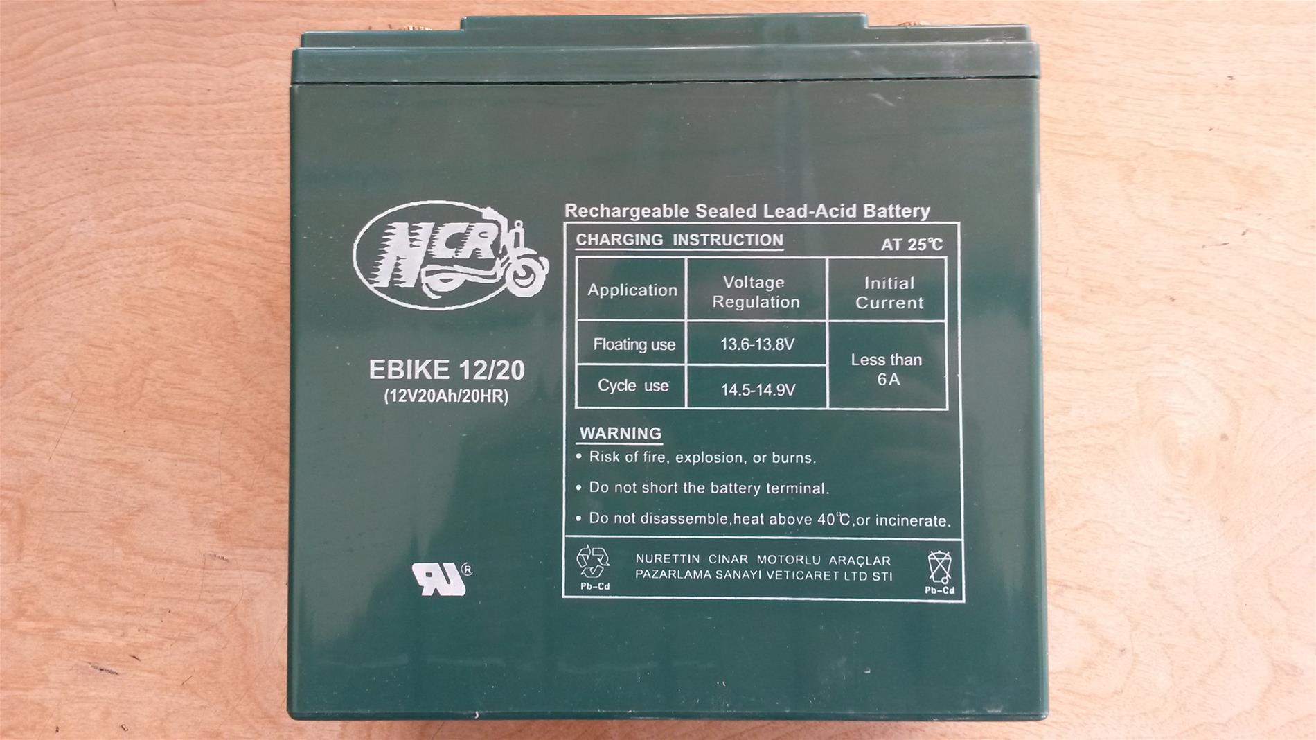

5 Akü 60v yapar 6 akü 72v. 5 akü varsa problem yaşamanız gayet normal !
Yeni kuru aküler maksimum şarj gerilimi 14.4 x 5 = 72 volt değil mi?
Şarj etme gerilimi farklı bir mevzu ayriyeten değinmek lazım ona.
Akülerin üzerinde 14.4 Volt 20 Ah mi yazıyor?
Akülerinizin 14.4 volt olacağına şahsen ihtimal vermiyorum 12 volttur onlar. Bazı akülerde ayrı bir ibare oluyor şarj etme gerilimi diye siz onunla karıştırıyorsunuz bence
Örnek bir şarjlı bisiklet aküsü aşağıda resmini görebilirsiniz.. Arkadaşımızda akülerinin ve şarj aletinin resimlerini eklerse etiket resimlerini yorum yapalım derim.
Şarj gerilimi ile işimiz yok. Motor çalışma gerilimi önemli. Yükte 6 aküyle bile 72v alamazsınız.
