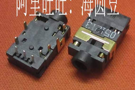

Ben bunu hazırlamaya zorlayan şey anakartımın Ses Jack`inin bozuk olmasıdır. Malum ki Pc Anakartının Audio Jack lehimleri baya fazla. 20`ye yakın yada 20 den çok bacak olduğunu gördüğüme göre Ne yapıp ne edip Şunu yapmalıyım.
Bozuk anakartlar var dostumda Audio Jack girişleri sağlam bence. Bendeki girişe hoparlörler bağlayınca algılamıyor Yerinde döndürüyorsun çıkarıp takıyorsun Hoparlörü algılarsa NE ALA :D
Benim bildiğim audio jacklerde dipte sviç var, alttaki 3 pin.
Bu laptop Jacklerine benziyor. Masaüstü Pc anakartlarında tamamen başka görünüşte oluyor. :)

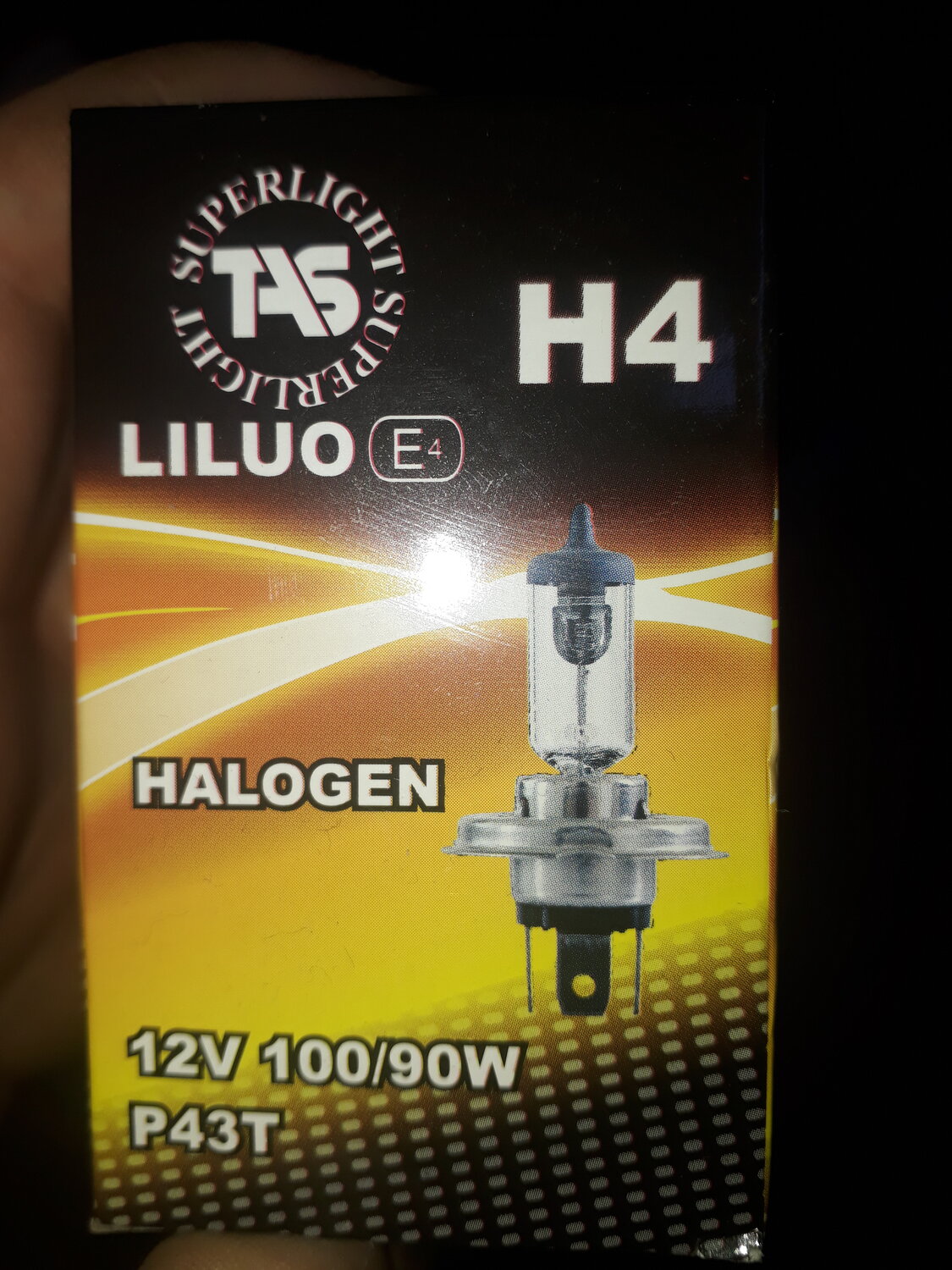

Sabah sabah Halogen lamba sordum Dayımdan. E işte bulduk ettik. Aküye bağladım dayı gelip dediki Akü çok dayanamaz öyle Dedim bişey olmaz zaten 1 dakikalık işlem yapacağım.
Gitti Sıcak fön makinesini getirdi :D Aman Yarrabbim Yepyeni durumda Fön makinesi varmış haberim yoktu bile :D Bana verdi dedi zaten Yılda bi kere bile kullanıyordum yada kullanmıyordum. :)
Lambanı hazırlamayı bıraktım malesef.
Buda benim böyle anım. Denedim Güzelde ısınıyor eritiyor lehimleri :)
