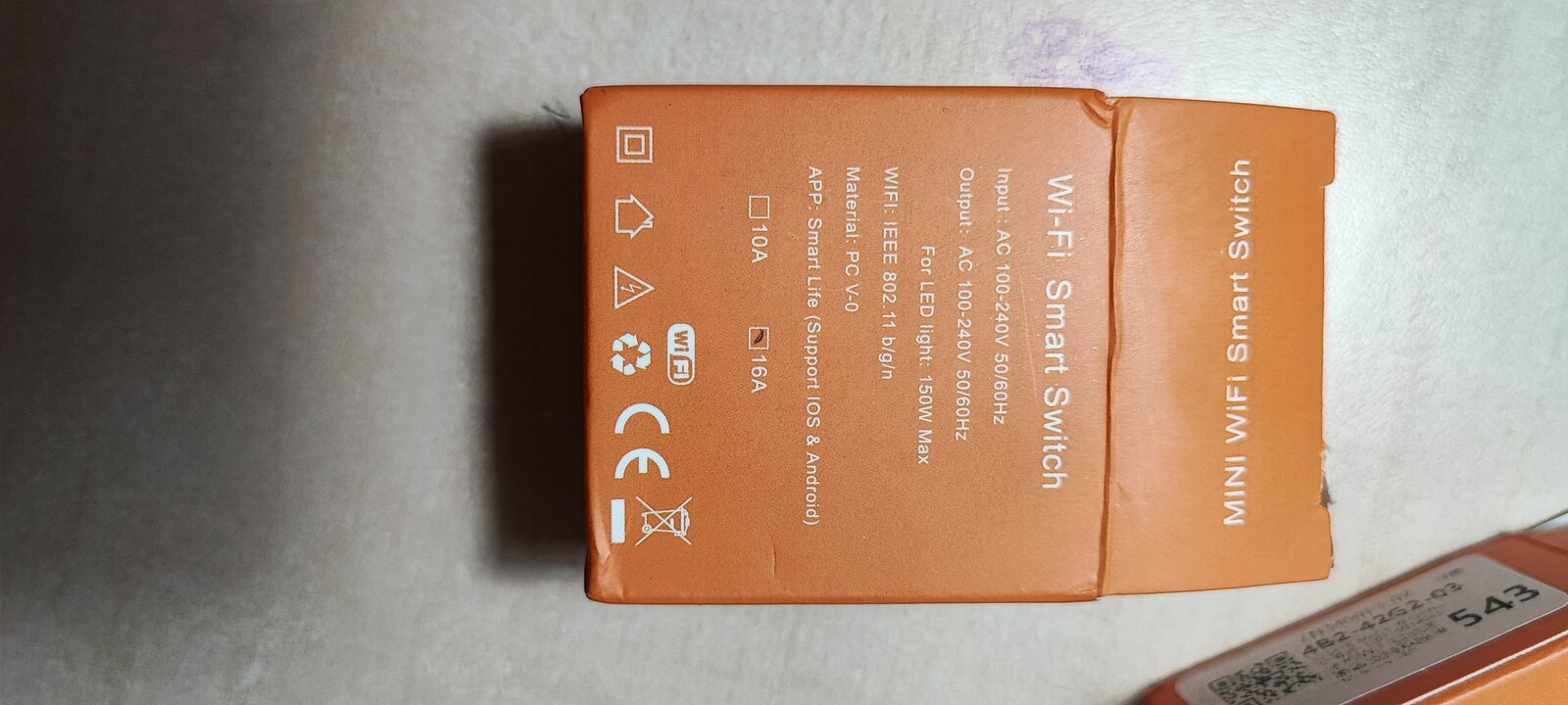

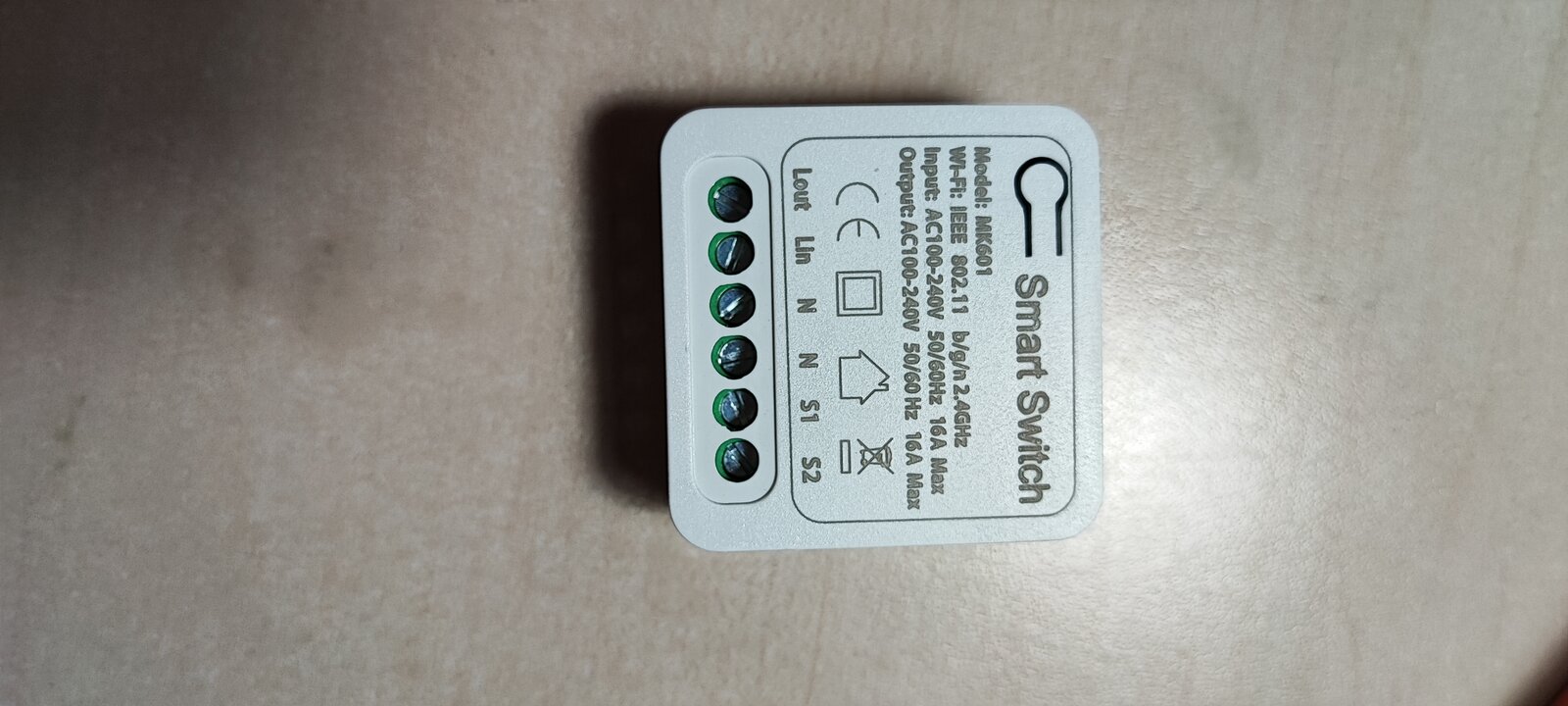

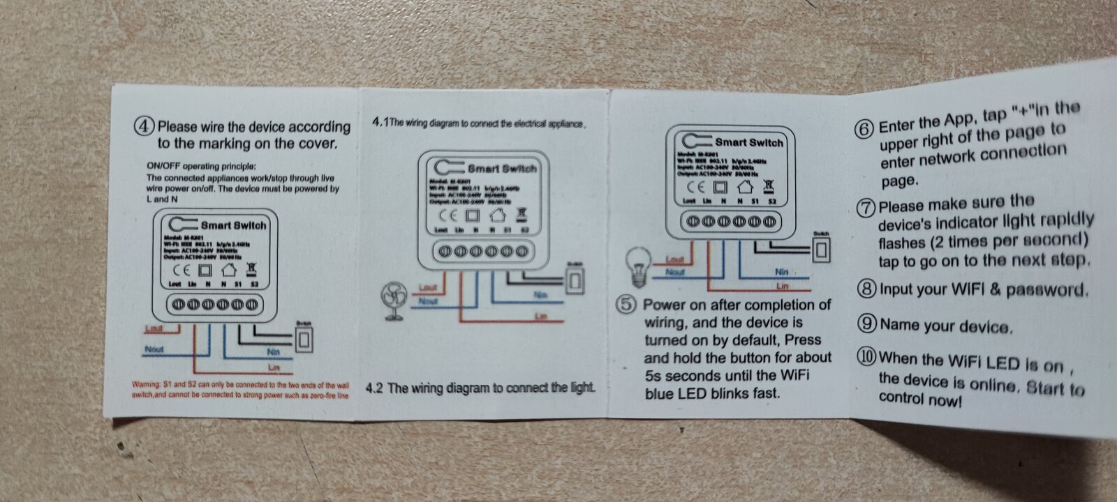

Sorunun ana konusu o olmadığı için belirtme gereği duymadım ama atayım
Ayrıntı vermem gerekirse öyle aman aman bir yerde kullanmıcam normal evdeki bir ışığı açıp kapatmak

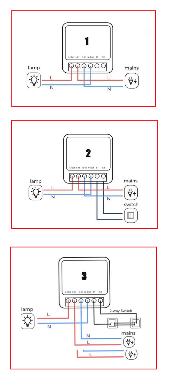

16 amperden ( satın ürün ) fazla yükünüz varsa kontaktör kullanmanız gerekir .
Bağlantı konumları ? ve şekli .
Ürünüz bu ise ( aynı ? )
https://tr.aliexpress.com/item/1005003753157559.html
https://tr.aliexpress.com/item/1005001273143481.html
( Videosu )
L = Faz N = NötrEkli dosyayı görüntüle 92073
