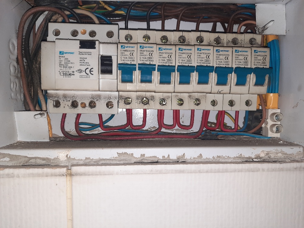

Ustalar merhaba. Mutfak tadilatı yaptırdım 3 yıl kadar oluyor. Yaptırırken çok başında duramadım. O yüzden yapılanlar ile ilgili sonradan öğrendiğim bilgiler ışığında kafamı kurcalayanları size danışmak istedim.
mutfakta tadilattan önce buzdolabı ve ankastre grubu yanyanaydı. bunların linyeleri ayrıydı. tadilat sonrası fırın ve buzdolabı karşı tarafa geçti. ve oralara priz hattı çekildi. ve yine tezgah üstüne de ek prizler çekildi.

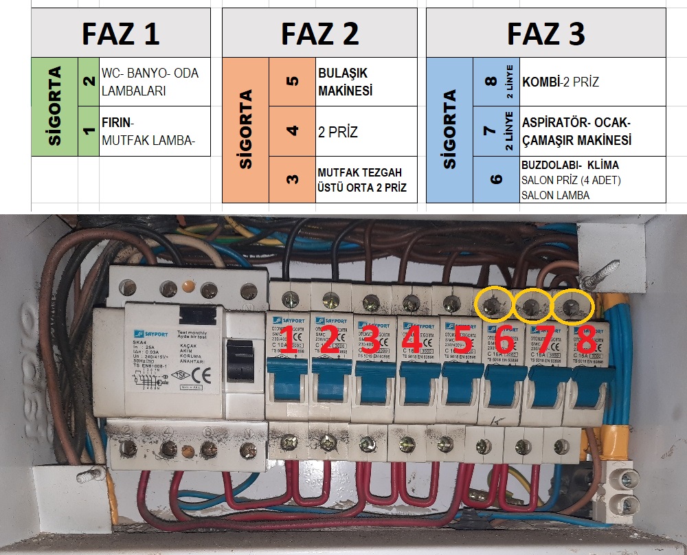

son durumda sigorta kutusu faz dağılımı bu şekilde.
sorularım:
1) ev 2006 yapımı. evin tadilattan önceki halinde de mutfak lamba linye buatında toprak hattı vardı ve 1 adet priz hattı çekilmişti. o zamanlar bu yasal mıydı?
2) şu anda fırın karşıya geçtiği için bu priz hattına a sınıfı enerji etiketli ankastre fırın bağlandı. şu an için sadece fırın çalıştığında mutfak lambasında ufak bir titreşim oluyor. sigorta lamba linyesi olduğu için 10 amper. sizce bu sorun teşkil eder mi?
3) buzdolabı ise salon linyesine bağlanmış. yine salon linyesinde evin orijinal halinde lamba da vardı. son halde salonda toplam 15 watt lamba, 12000 btu klima ve 55 inç tv var. tv altında da modem, robot süpürge android box var. buranın sigortası 16 amper. sanırım en çok yüklenilen linye bu. bu linye bu güne kadar sıkıntı çıkartmadı ama sizce risk var mı?

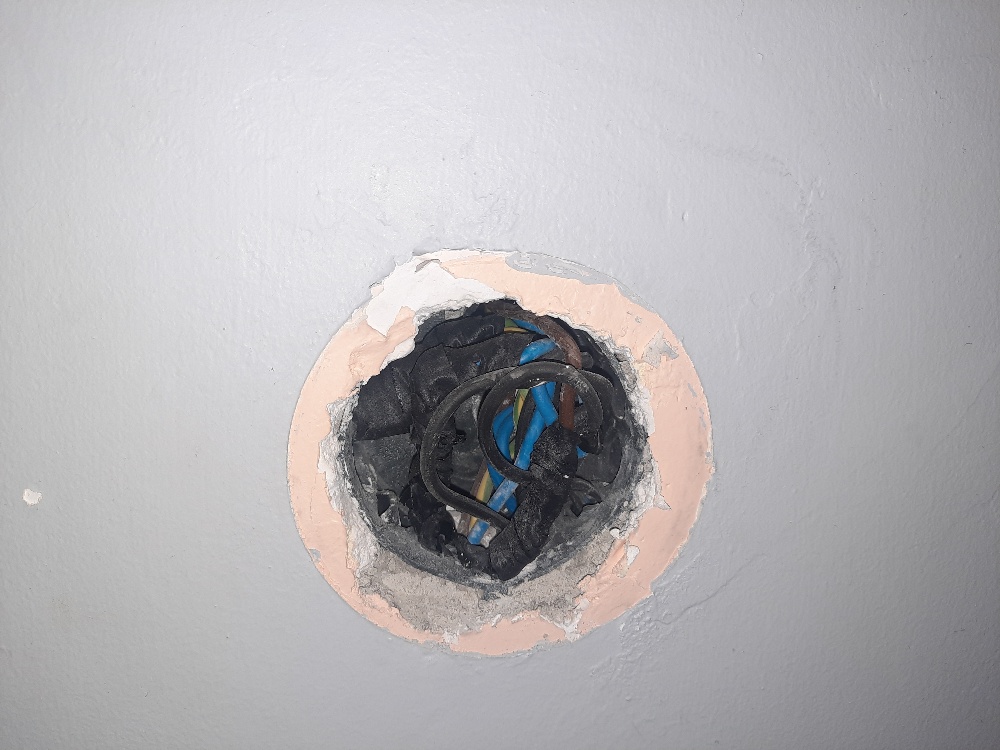

4) tadilat sırasında 4 buata müdahele edilip vidalı klemensli buatlar bantla sarılıp kapatılmış. sizce bu buatlar klemensle tekrar düzenlenmeli mi?

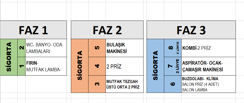

5) sigorta kutusu bu şekilde. sayport diye bir marka kullanılmış. 20 yıl olacak neredeyse. bunların değişim vakti gelmiş mi sizce? ve faz dağılımı yeniden düzenlenmeli mi? yukarıda listede 3. faza sanki fazla yük binmiş gibi.
Faz 3'teki 6.ncı sigortada sorun var. Buzdolabı, klima, salona prizler ve salon lambası buradan alınmış. Klima kaç btu bilemediğim için ayrı sigortasının olmasında büyük fayda var.
C tipi sigortaları B tipi ile değiştirmeniz .
Tesisat tam bilinmiyor .
6-7-8 siğortalar
Bu siğortalara bağlı linye sayısı fazla gibi bilinmiyor ?
Daha fazla siğorta olması gerekirken siğorta kutusunda yer olmadığından böyle düzenlenmiş .
Örneğin 6. siğorta kaç linye var ? 2 adet olsun
Varsayındır .
1 linye buzdolabı- klima olsun
2 linye salon ( 4 priz ) salon ( lamba )
Linye bazında güç amper değerleri ?
Linye kaydırma gibi varsayımı !!!
Kombinasyon yapmanız gerekir .

1 - Günlük hayatta her zaman kullanılan cihazlar
Örneğin : 24 saat buzdolabı gibi .
2 - Çok akım çeken cihazlar .
Örneğin : çamaşır - bulaşık - fırın
Her faza bölüştürme .
3 - Lamba linyelerini her faz bölüştürme .
4 - Aynı anda çalıştıralacak cihazlar linyeleri farkı olması .
Elektrik süpürge priz linyesi ve mutfak priz güçlü cihaz örneğin tost makinası - su ısıtıcısı gibi vs gibi . Priz yerleri diğer güçlü akım çeken cihazlarla çakışmaması .
5 - vs arkadaşların yorumlarını beklemeniz .
ve elektrikcinize danışmanız .
Kolay gelsin . Sağlıcakla ...
Sigortaları B tipiyle,kaçak akımı A tipiyle değiştireceğim. ancak mutfak aydınlatma linyesinde şu anda c10 sigorta var. onu b10 yaparsam fırın olduğu için atabilir mi? onu b16 yapmak mantıklı mı?
6. sigortada 2 linye var ancak 1 linye salonla alakasız arka odadaki balkon aydınlatmasını ve 1 adet prizi besliyor.
yani salonda tek linyede 12000 btu klima, buzdolabı ve led tv var. aslında watt değerlerine bakınca 2,5 mm kablo bunları taşıyacak gibi geliyor bana.

Siğortalar kaliteli marka ( sahte dikkat ) ve kesme akımı yüksek olsun .
https://e2onlinemarket.com/blog/icerik/otomatik-sigortalar-ve-kesme-kapasitelerinin-ozellikleri
1 - Gerek yok . ( Daha sağlıklı ) kablo kesiti ister 1.5 mm2 - 2.5mm2 olsun .
2 - Bu linyenin kablo kesiti 2.5mm2 ise son aşamada B tipi 16 A siğorta ile değiştirirsiniz .
6 . Siğortanın .
1. Linyesi salon priz ( 4 lamba ) salon lamba besliyor demek istediniz herhalde .
2 . Linyede buzdolabı - klima var herhalde .
Klima direk hat değil anlaşıyor Buzdolabı hattında alınmış olmalı .
Watt veya amper değerleri göre hesap .
Ürünlerin günlük kullanım önceliklerine ve faz dengesi kurmak amacı ile kullanılan ürünlerin watt ve amper değerlerine göre siğorta faz kaydırma veya siğortanın tek linyesi kaydırma durumu ? ( hesaplamalar )
Tesisatınizi tam siz biliyorsunuz .
Hangi prizde ne çalıştığını veya kullanım sıklığını , vs gibi
Sonuç siz karar vereceksiniz . ( Daha doğrusu elektrikciniz yerinde tesbiti ile )
