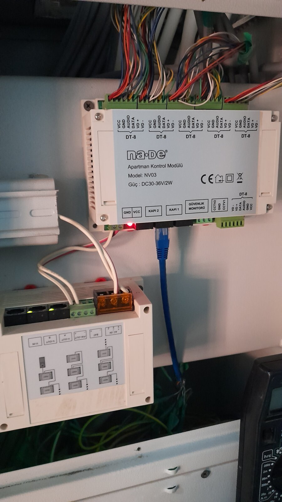

NADE NV03 goruntulu diyafon sisteminde harici 12v trafo kullanilmiyor mu?
Kapi otomatigi bazen aciyor bazen acmiyor?
Kapi otomatigine giden kablo?
Kapi otomatigi kart arizasi dil mekanizmasi arizasi?
Kapi otomatigi trafosu?
Bu kisimlari kontrol edicem ama trafoyu goremedim?
Daire ici diyafonu da soktum asagidan gelen 2x0.75 kablo yok. 2x0.75 kablo var ama daire onu zil kablosu bu.
Semasini bulamadim. Kapi otomatigi ilgili uclari anlamadim.
Santral altindaki kutu 35v cikis veren adaptor santrali besliyor.
