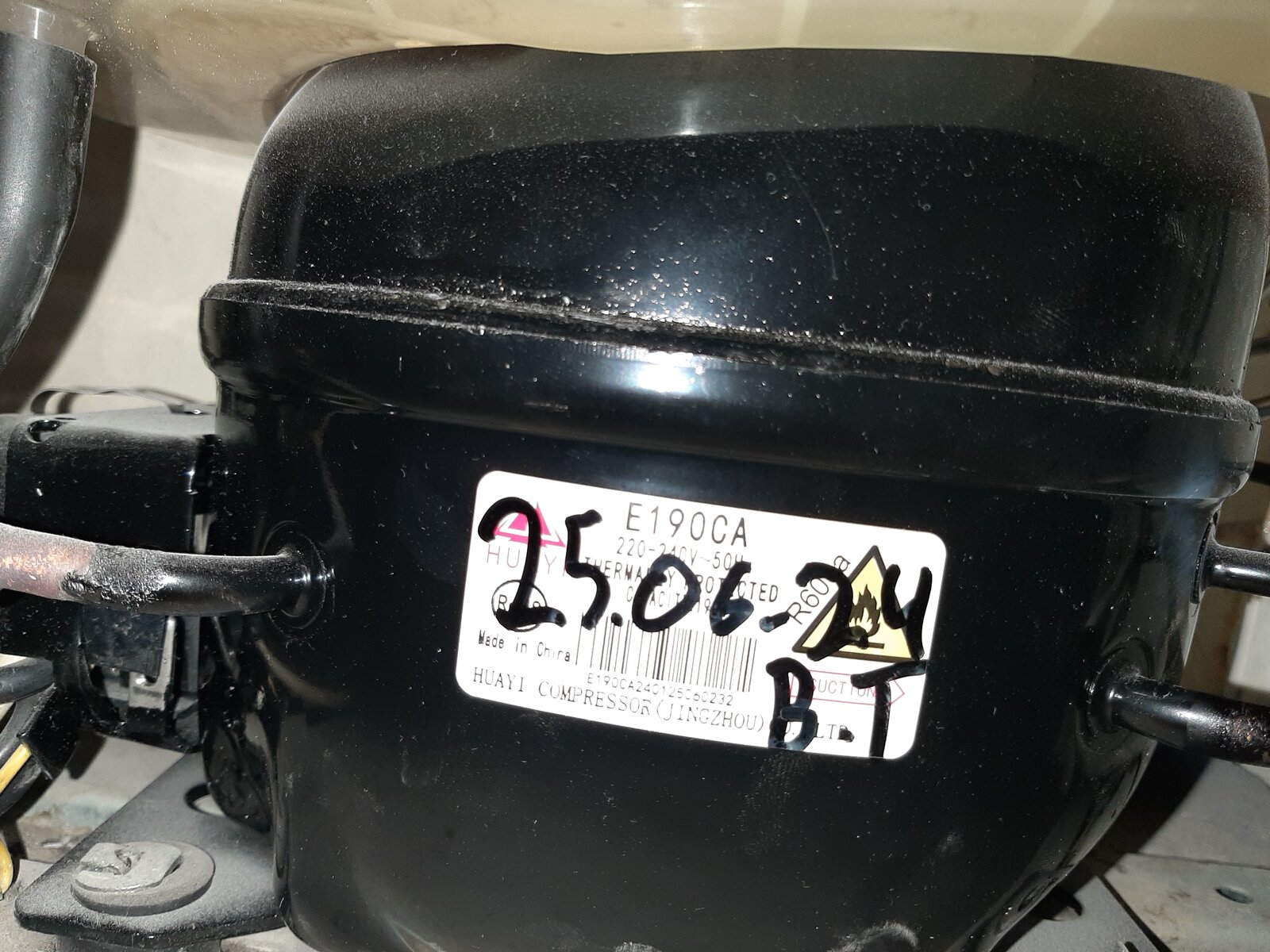

Bir ay önce buzdolabının motorunu değiştirdim no frost profile 13 yıllık dolap Evde bir tek no frost buzdolabı çalışıyor 300 TL elektrik faturası geldi motoru değiştirene dolabın çok uzun süre çalıştığını ara sıra durduğunu söyledim Bana günde 8 saat durmadan çalışıp 10 dakika beklemeye geçmesi gayet normal dedi yani günde 23,5 saat çalışıp 30 dakika dinlenmeye geçmesi normal midir böyle bir olay başına gelen var mı Bana yardımcı olur musunuz
Buzdolabı kompresörü uygun kaloride seçilmemişse 23 saat çalışması normal; çünkü soğutma için yeterli zamana ulaşmıyor. Ömrü kısa olacaktır ve faturanız artacaktır. Kalorisi orijinali ile aynı olsaydı kompresör daha kısa aralıklarda çalışıp duracak ve faturanıza olumlu yansıyacaktı. Değişimi yapan ustaya seçtiği kompresör kalorisinin kaç olduğunu sorun. (Yada resmini ekleyin kalorisini söyleyeyim)

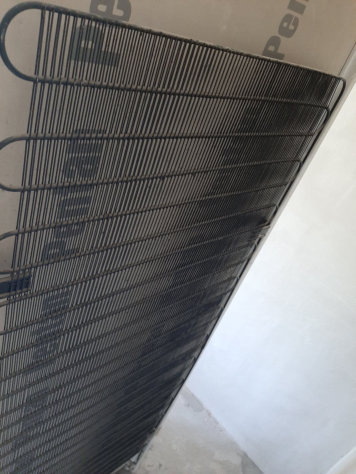

Kondenser var ise tozdan dolayı ızgarasının geç soğuması.
Velhasılı kelam set ettiğiniz soğutma değerine geç ulaşan ve sürekli çalışan bir kompresörünüz var.
Motoru attım kondansör Bu ikinci resimde çektiğim arkadaki ızgara şeklindeki yerse çok aşırı tozlu Çünkü Evim inşaat halinde şu anda onu temizlemem fark ettirir mi en son çare şöyle bir şey aklıma geliyor timer zamanlı fişler var elektriği ayarladığın zamana göre açıyor kesiyor öyle bir sistem kursam Sizce olur mu biliyorum zamanınızı alıyorum Bana son bir kere daha yardımcı olur musunuz akıl verebilir misiniz İnanın ki sizin kadar kendi motorumu değiştirdim dolapçı yardımcı olamıyor olan benim paramı oldu başka bir şey değil Şimdiden çok teşekkür ederim

Kompresör 163 kalori ve 190 watt. Dolabın büyük ise kalorisi yetersizdir. Kompresör yüksek amper çekiyordur. Elinle dokunduğunda ısısı nasıl?

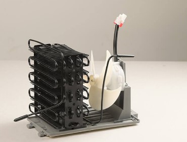

Evet kondenseri temizlemek fayda sağlar.Kompresörün yanında küp (kare kondenser) ve fanı var mı?
Abim kondenser resmini paylaştığımdır. Dolabın arkasındaki kondenser ızgarasıdır. Temizlenmesinde fayda var, çünkü ısınan bir yapıdadır.

Motora dokunduğumda motor epey sıcak .....birde dolabın derin dondurucu ön kapak etrafı çalışırken ısınıyor.
Kompresör kalorisini doğrulamak için eski kompresör etiketi de lazım.
Gelen kişi eski kompresörü size iade ettimi? Etti ise etiketini paylaşın.
Etmedi ise isteyin diyeceğim ama zor bir ihtimal size geri versin yada en azından etiketini çekip atsın.
