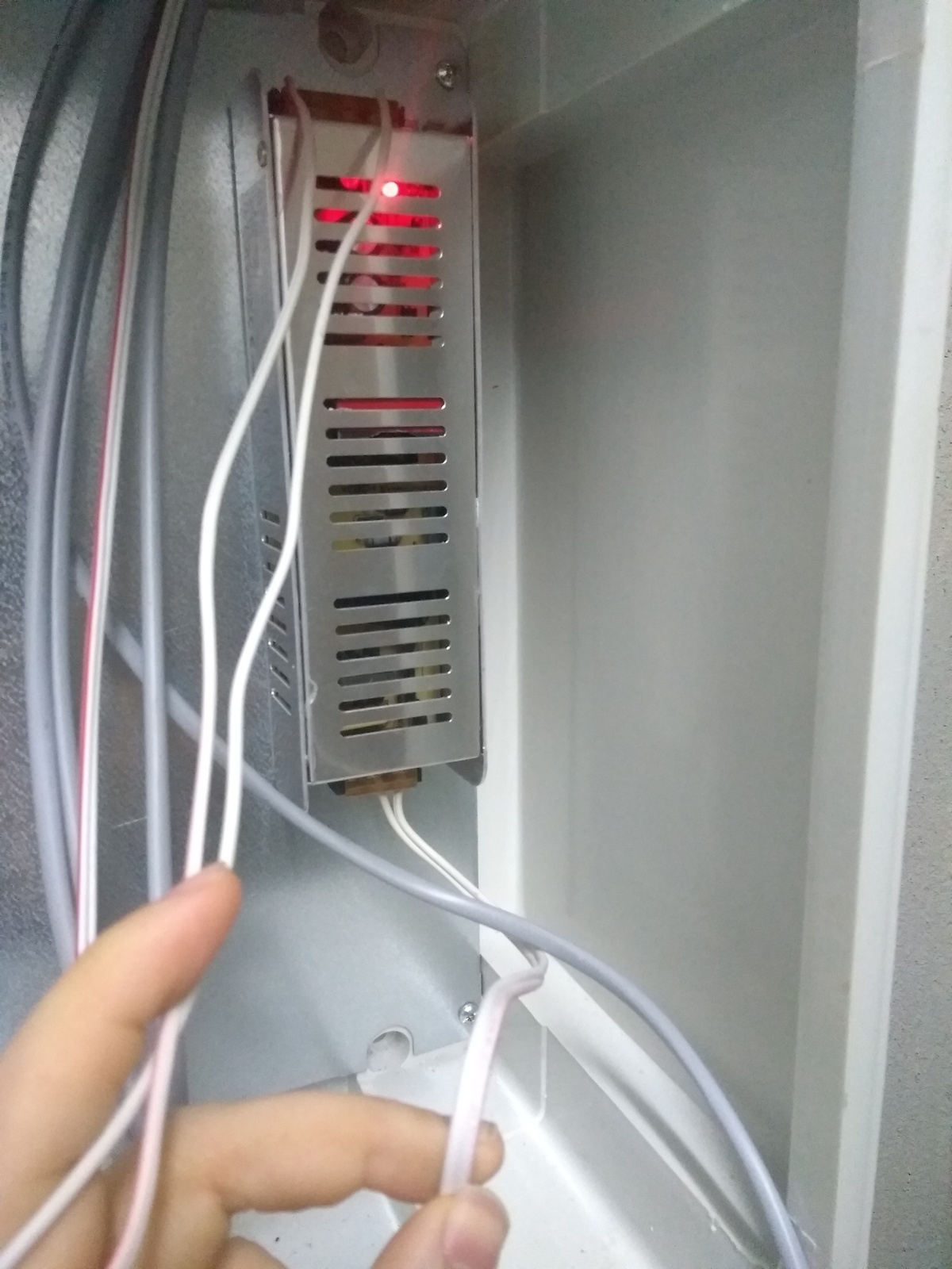

Bir süre önce güvenlik kameramız çalındı . yerine HiLook DVR-104G-F1 4 Kanal 1 Ses 1080p Hibrit Kayıt Cihazı aldık . ayarları yaptık,taktık fakat kameralardan görüntü gelmiyor ekran karanlık ve No video yazıyor . Kameralarda geceleyin kırmızı bir ışık yanardı o yanmıyor . Kayıt cihazında hdd çalışıyor.sesi ve titireşimini alabiliyorum. trafodan kaynaklı arıza olabilir mi ? ne yapmak lazım ?

Power supply : 12 VDC, 1.5 A ( başka deneyin ) ?

şu ürünü sipariş ettim. bizdeki 12v 5 amperdi . 4 kamera kullanıyoruz. https://urun.n11.com/serit-led/adaptor-12v-10a-metal-kasa-slim-wattbox-P464927614
