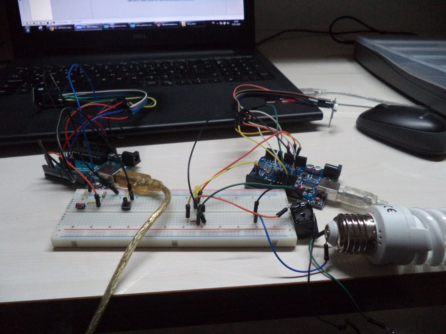

Bu dersimizde nRF24L01 Kablosuz iletişim modülü ve arduino kullanarak uzakta bulunan bir lambayı arada kablo bağlantısı olmadan yakıp söndürmeyi öğreneceğiz.
Devremizin verici kısmında 2 adet buton var. Birinci butona basılınca alıcı devredeki lamba ikinci butona basılana dek yanacak.
İkinci butona basıldığında ise alıcı kısımdaki lamba birinci butona basılana dek sönecektir.
Devremiz alıcı ve verici kısım olmak üzere 2 kısımdan oluşmaktadır. Her iki devrede de birer arduino ve nRF24L01 kablosuz iletişim modülü bulunmaktadır.

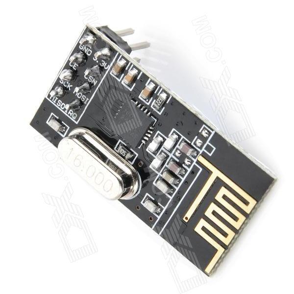

Wireless NRF24L01 2.4GHz Transceiver Modül - 2.4GHz Alıcı Verici Modül
Nordic firmasınca geliştirilen NRF24L01 kablosuz modül, 2.4GHz frekansında kablosuz haberleşme yapmanıza imkan sağlayan düşük güç tüketimine sahip modüldür.
Çeşitli hobi, robotik ve endüstriyel projelerde sıklıkla kullanılabilecek 2MBps haberleşme hızına sahip olup, SPI arabirimini destekler.
Özellikleri:
2.4GHz bandında yayın yapabilir.
250KBps, 1MBps ve 2MBps gibi hızlarda haberleşme hızı seçilebilir.
Gelişmiş ShockBurst™ hızlandırma protokolünü desteklemektedir.
Ultra düşük güç tüketimi
Çalışma Voltajı: 1.9-3.6V
IO Portları Çalışma Voltajı:0-3.3V/5V
Verici Sinyal Gücü: +7 dB
Alıcı Hassasiyeti ≤ 90dB
Haberleşme Mesafesi: Açık Alanda 250m

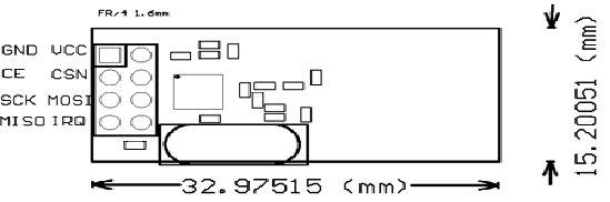

Boyutları: 15x29mm

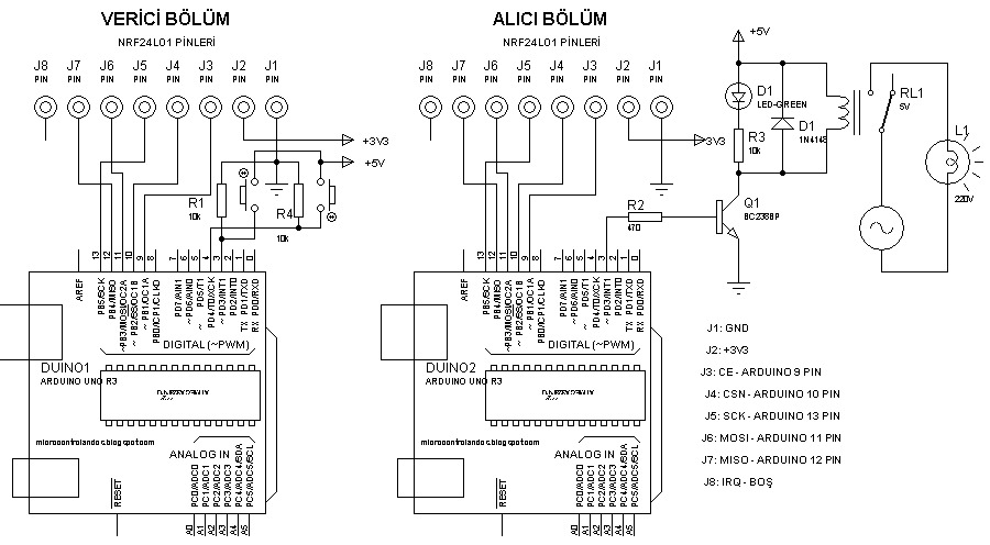

Devre şeması:

Hocam elinize sağlık. Ben iki ayrı vericiden tek alıcıya mesaj göndermek isytiyorum. Bunun için gönderi kanllarını nasıl farklı olarak oluşturabilirim. teşekkürler
bilgi[0] = 111; ve bilgi[0] = 000; yazan yerler 2 farklı komut için. Farklı değerler girerek başka vericiler ile aynı alıcıya komut gönderilebilir.
