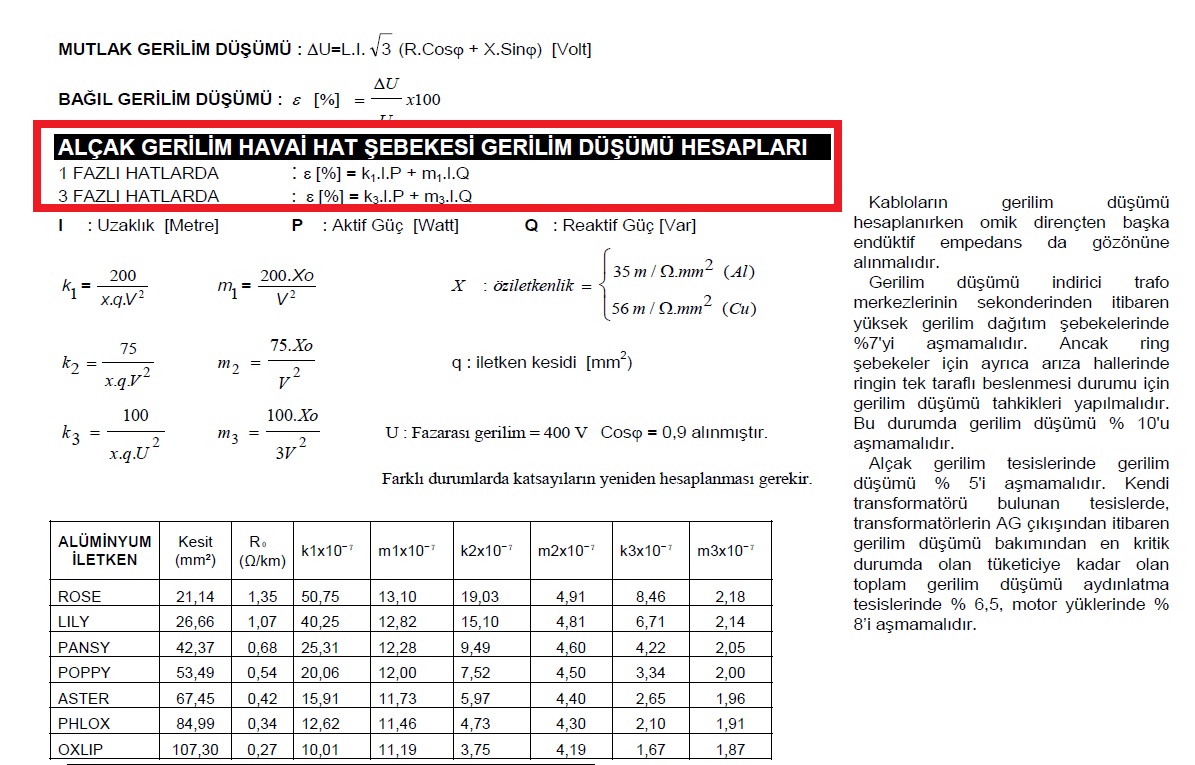

demek istediğim bu k ve m katsayılarını
resimde kırmızı içerisine aldığım formül'le mi kullanacağız ?

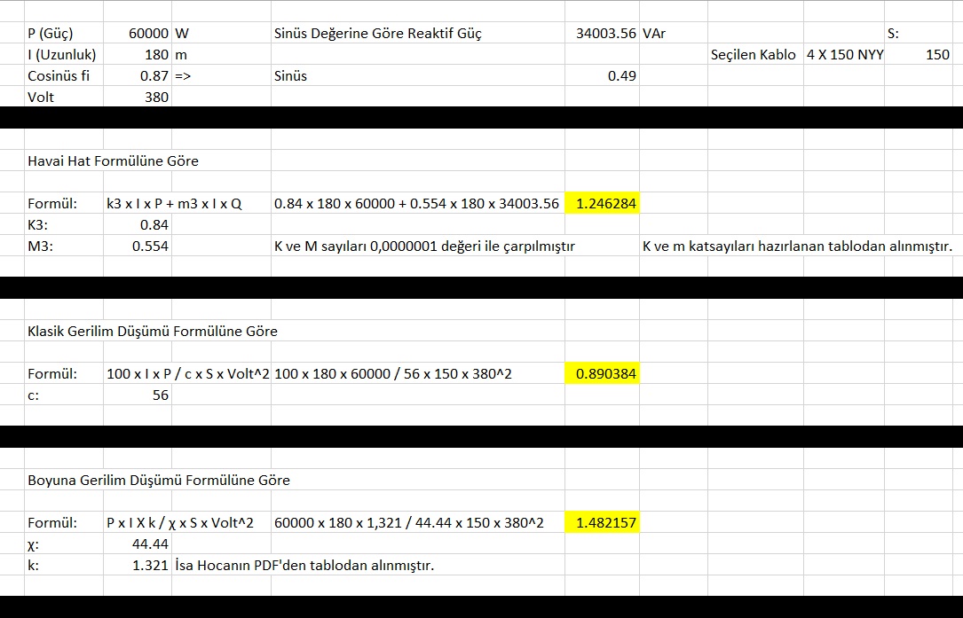

bi hatalı işlem yaptıysam şimdiden affola
gördüğünüz üzere bi analiz yaptım.
sayın @mehoza nın hazırladığına göre: 1.24
Klasik gerilim düşümü hesabına göre: 0.89
İsa Hocanın hazırladığına göre: 1.48
gerilim düşümü çıkıyor. takdir sizindir.
Not: yaptığım hesaplamanın Excel'i ektedir. lütfen kontrol edebilirsiniz.
