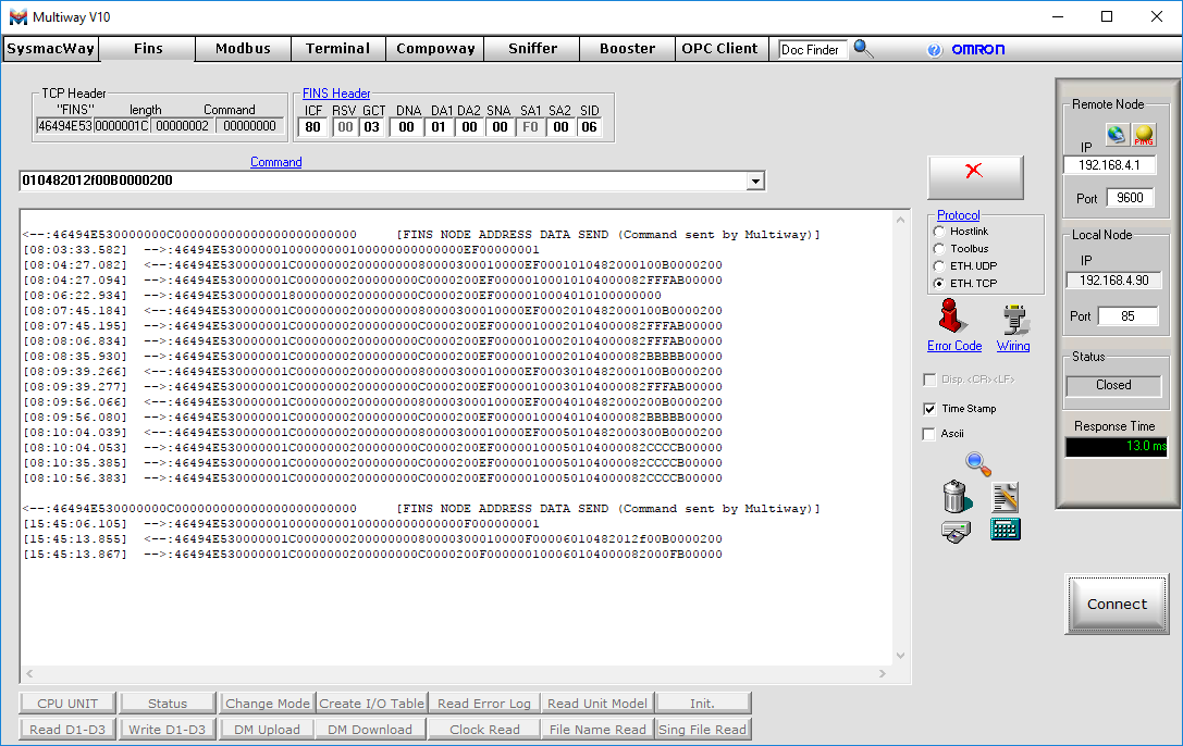

Arkadaşlar merhaba,
Tezim için yapmakta olduğum bir proje kapsamında Python ile hazırladığım görüntü işleme projesinden çıkan bir veriyi OMRON PLC'ye aktarmak istiyorum. Proje özetle; makineden çıkan hatalı ürünleri görüntü işleme yöntemiyle test ediyor ve her ürünü "OK" veya "NOK" olarak değerlendiriyor. "NOK" olarak değerlendirilen ürünler için PLC'ye sinyal gönderip makine üzerinde yer alan reject sistemini devreye sokmak istiyorum. PLC kısmındaki yazılımla ilgilenmiyorum benden tek beklenen Python'dan PLC'ye bu konuya dair sinyal/veri yollamak. (Ürünün makine üzerindeki pozisyonu, kamera için trigger vb. konuları PLC ile ilgilenen arkadaş hallediyor.)
PC ortamında çalışan Python ile OMRON PLC'yi nasıl haberleştirebilirim? Şuana kadar ki araştırmalarım neticesinde ulaştığım sonuç; haberleşmeyi TCP üzerinden yapıp Python ortamında "FINS Driver in Python 3" kütüphanesini kullanmak. Ama açıkçası bu konu hakkında da fazla bir bilgi sahibi değilim.
Anlayacağınız üzere konu hakkında oldukça bilgisizim eksik bilgi verdiysem lütfen kusura bakmayın. En azından araştırmam gerekenler hakkında bir yol bile gösterilirse çok sevinirim.
Şimdiden çok teşekkürler.
Omron un sitesinde yayınlanmış olan Multiway programını kullanarak TCP komutları üzerinden plc nin tüm register larına erişip okuma ve yazma yapabilirsin...Yazılımın içine önce port açma komutunu sonra nereye veri okuyup yazacaksan o komutu göndermen gerek...
