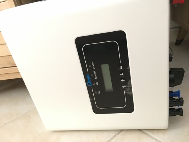

Arkadaşlar herkese selamlar parça parça güneş solar sistemi kurmak üzereyim malzemenin çoğunu aldım ongrid 5 kw inverter aldım 6 adet yeni 310 w panel aldım 2 tanede önceden 300 w lık panelim vardı monocristal hepsi bunları nasıl bağlarım ve çift yönlü sayaç olmadan evin sistemine nasıl montaj yapabilirim direk bağlasam sayaçsız olarak bir sorun olurmu çok değerli abilerimden yardım

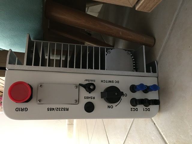

Arkadaşlar ben bağladım panelleri 4-4 bağladım son uçlarından direk on girid sisteme girdim sonra 220 voltu ongrid sisteme bağladım ilk 220 v enerjiyi açtım sonra gelen panellerin girişlerini bağladım 5 dakka sonra çalıştı ama Akşam üstü yapabildim tam enerji olmadığından 80 w lık bir enerji verdi
Sisteme yarın güneş varken deniycem ama panellerin birinden çıktım diğerine girgim yine çıkanı diğerine girdim sonra yine diğerine bağlantı yaptım 4 lü gurup yaptım anlıycağınız 2 tane ama çalışma voltajı yüksek oldu gibime geldi sizce doğrumudur
Not panellerin voltajı 36-40 volt arası yani 35 volt desek 140 voltu tekrar iverterden gelen uca diğer 140 voltu bağladım bir zararı olurmu

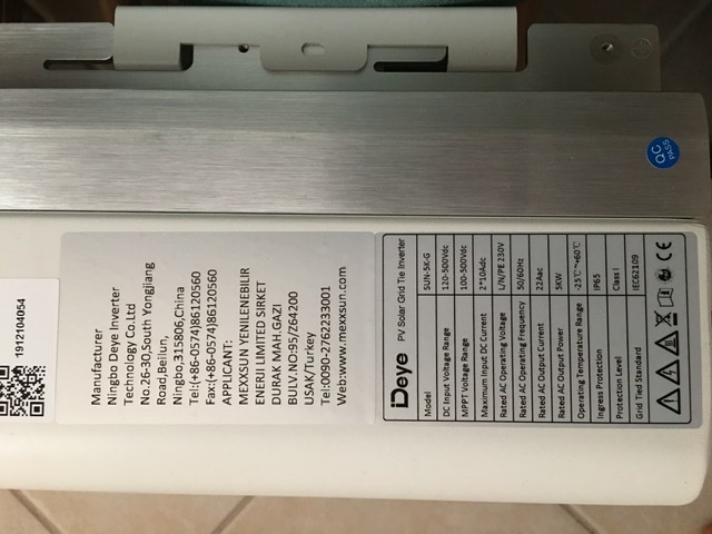

Arkadaşlar dc inpur 120-500 volt diyor yani ne anlama geliyor
500 volt DC ye kadar bu inverteri solar panellerinizden besleyebilirsiniz.
Panel grubunuz 120 volta yakın olması en ufak bulutlanma yada güneş açısının değişmesinde voltajınızın düşmesi inverterin alt limitininde altına inmesi demek. Bu durumda inverteriniz kendini kapatacaktır.
uygun olan 400 - 450 volt olması inverterin daha verimli çalışmasını sağlar.

Çalıştırdım yanlız dikkat edilmesi gereken bi
Şey var yeni bu işi yapan arkadaşlar için söylüyorum akım trafosuz düzgün çalışmıyor bu cihazlar artı boştayken 50-100 w arası enerji harcıyor bilginiz olsun yani bu on gridd sistemler evde enerji tüketimi 1500 watt olduğu zamanlar sizin avantajınıza oluyor demek istediğim 40 w lık bir enerji verirken sistem kendisi 100 w harcıyor eğer 600 w üsütü olursa ürün kendini anca amorti
