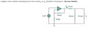

FORMATOKAN Üye Katılım 8 May 2020 Mesajlar 1 Puanları 1 Yaş 27 12 May 2020 #1 Aşağıdaki opamp devresinin sorusunun cevabı lazım, lütfen yardım edin. Ekli dosyalar Ekran Alıntısı.PNG 93.5 KB · Görüntüleme: 155
kesmez Profesyonel Üye Katılım 14 Ara 2006 Mesajlar 5,096 Puanları 1,306 Konum ankara 12 May 2020 #2 opampın çıkış gerilimi Vopampout=(1+50/10) x 4mv= 24mv 30//60=20k. Vout=vopampout/2=12mv ix=(24-12)mv/20k=6 mikroamper
