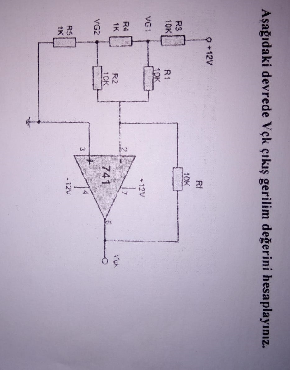

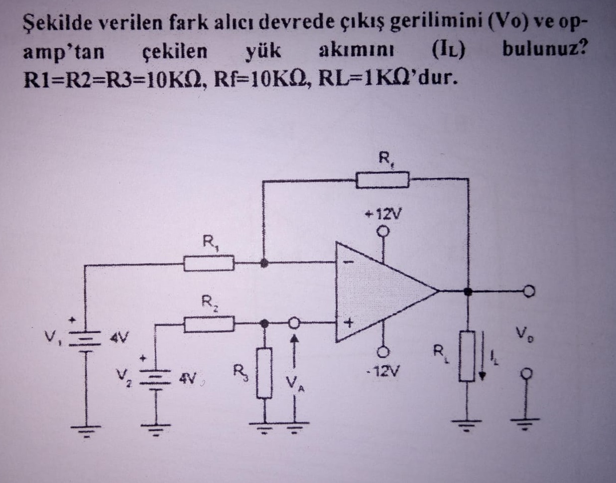

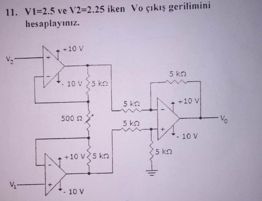

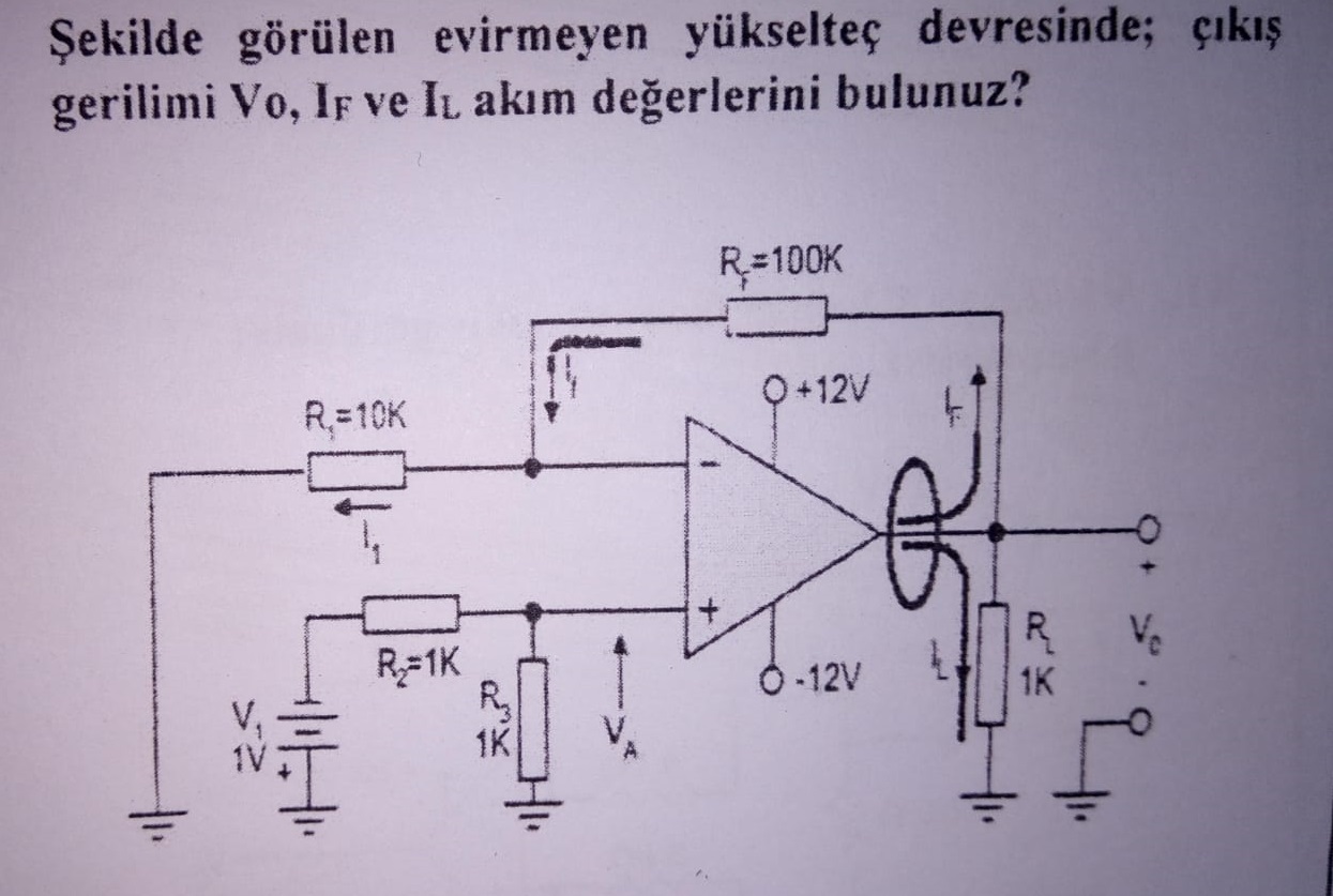

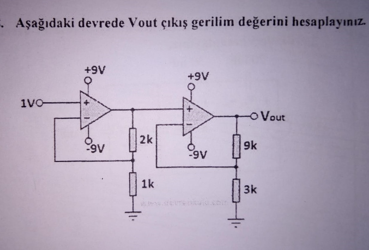

Opamp soru çözümü
23 Ara 2019
24
1. 1af4455a-69b6-4daf-bc91-fc22bb0094b6.jpg 2. 002b463b-80ca-49f9-9562-84caa5e7501a.jpg 3. 9841229a-afc7-4199-b19c-a613525fd82f.jpg 4. 53811015-3be8-456b-be93-c99559da6444.jpg 5. db63a5aa-156e-44fa-aa9f-747233fbc4ab.jpg
Değerli hocalarım lütfen yardım edin uygulama ödevim bunları yapamadım çözümü atabilecek hocalarıma teşekkür ediyorum.
Saygılar

Google playde elektrodroid diye program var onda opamp ve elektronik ile ilgili bilgiler mevcut
opampların 2 girişi arasındaki gerilim farkı "0" volt ve giriş empedansı sonsuz kabuluyle kolayca hesaplarsınız. gerisi kirşof akım ve gerilim kanununu uygulamaya kalıyor.
