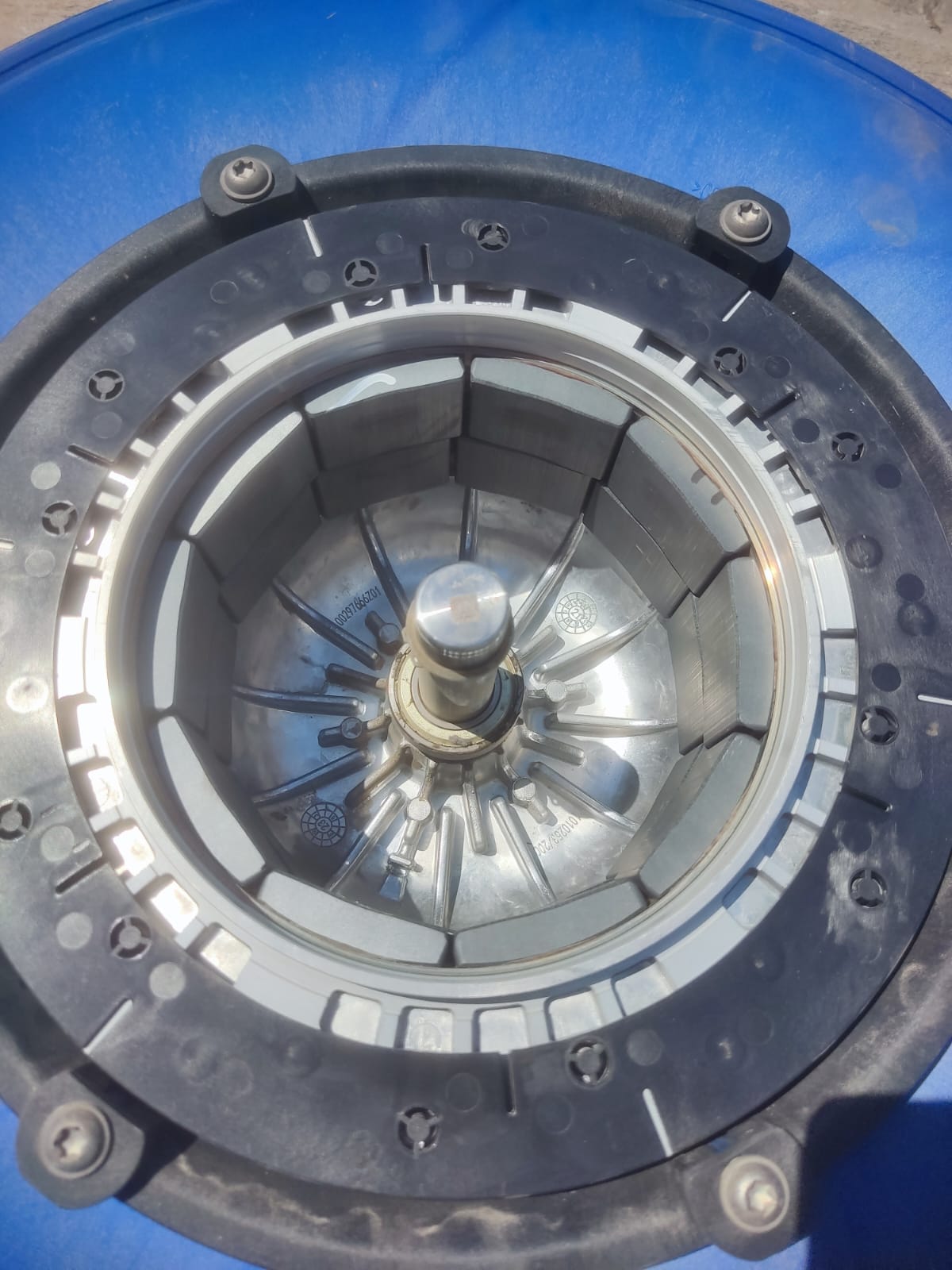

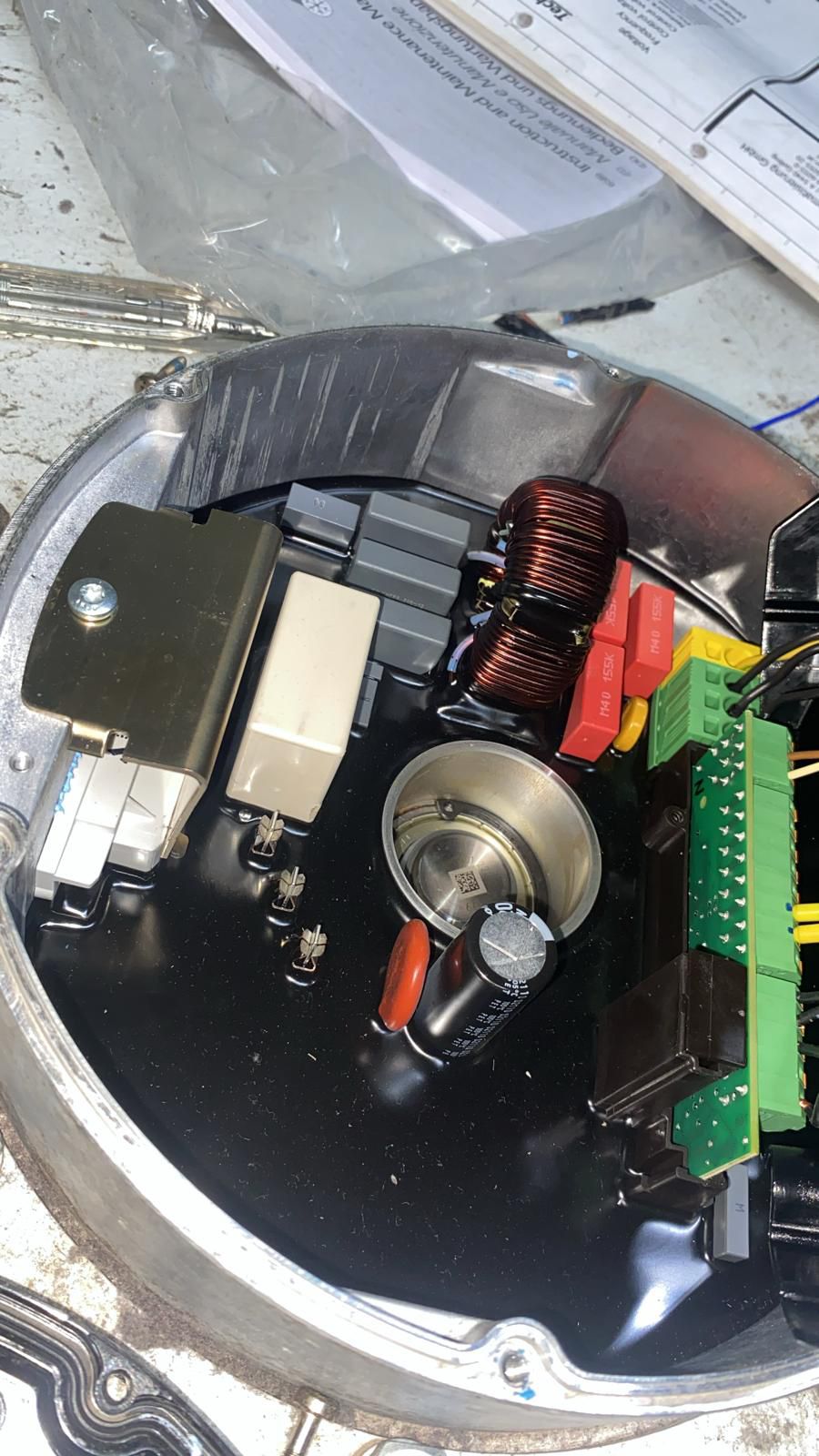

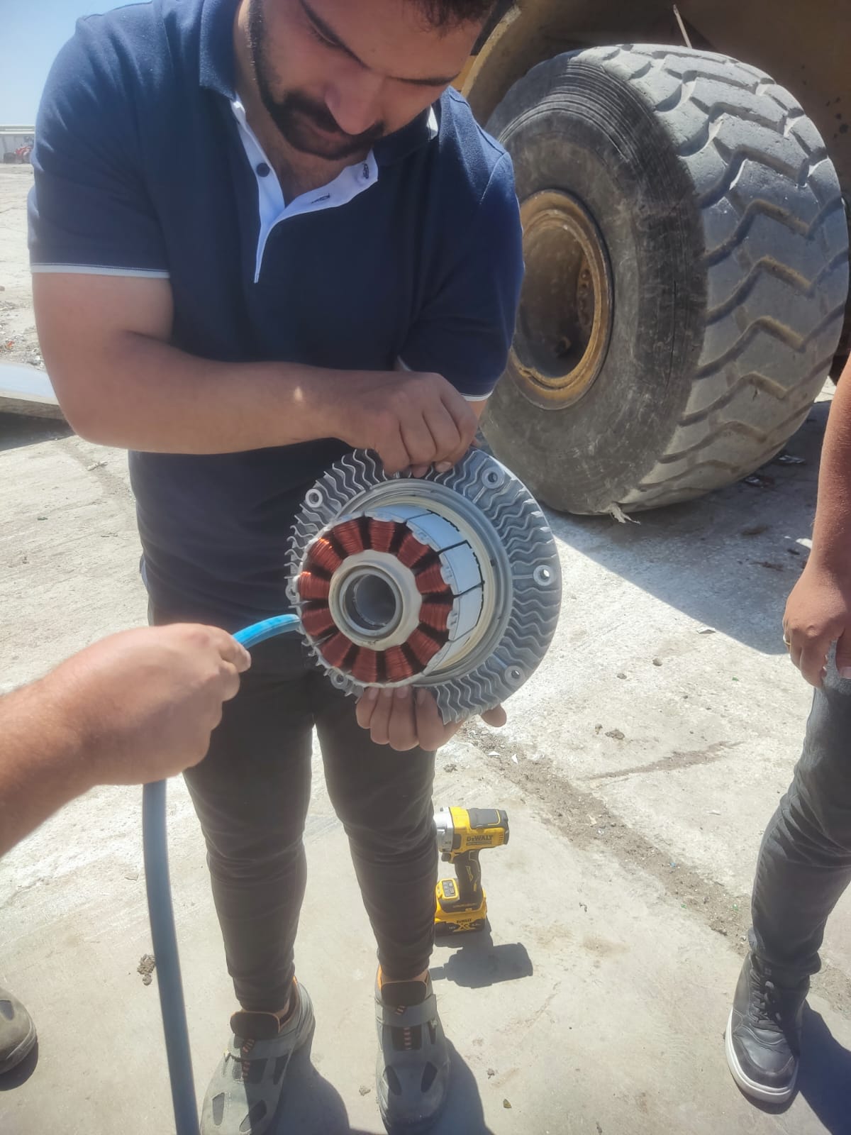

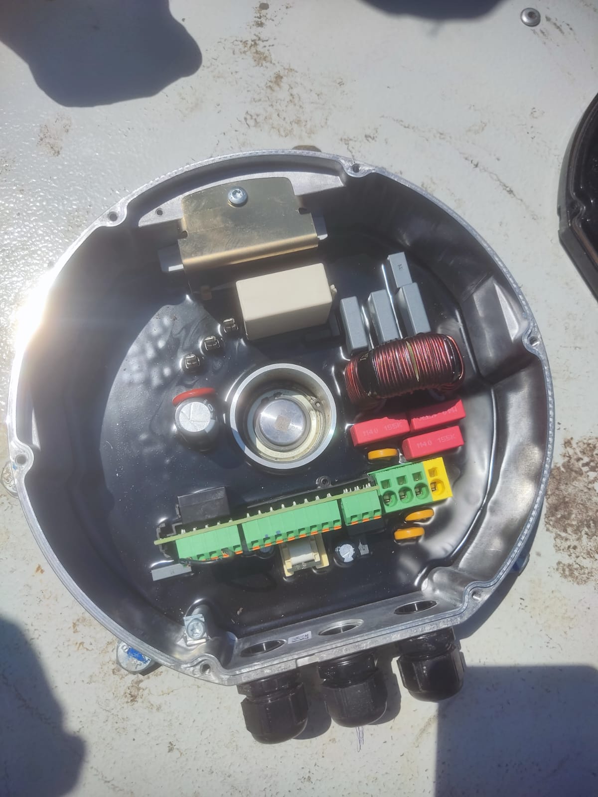

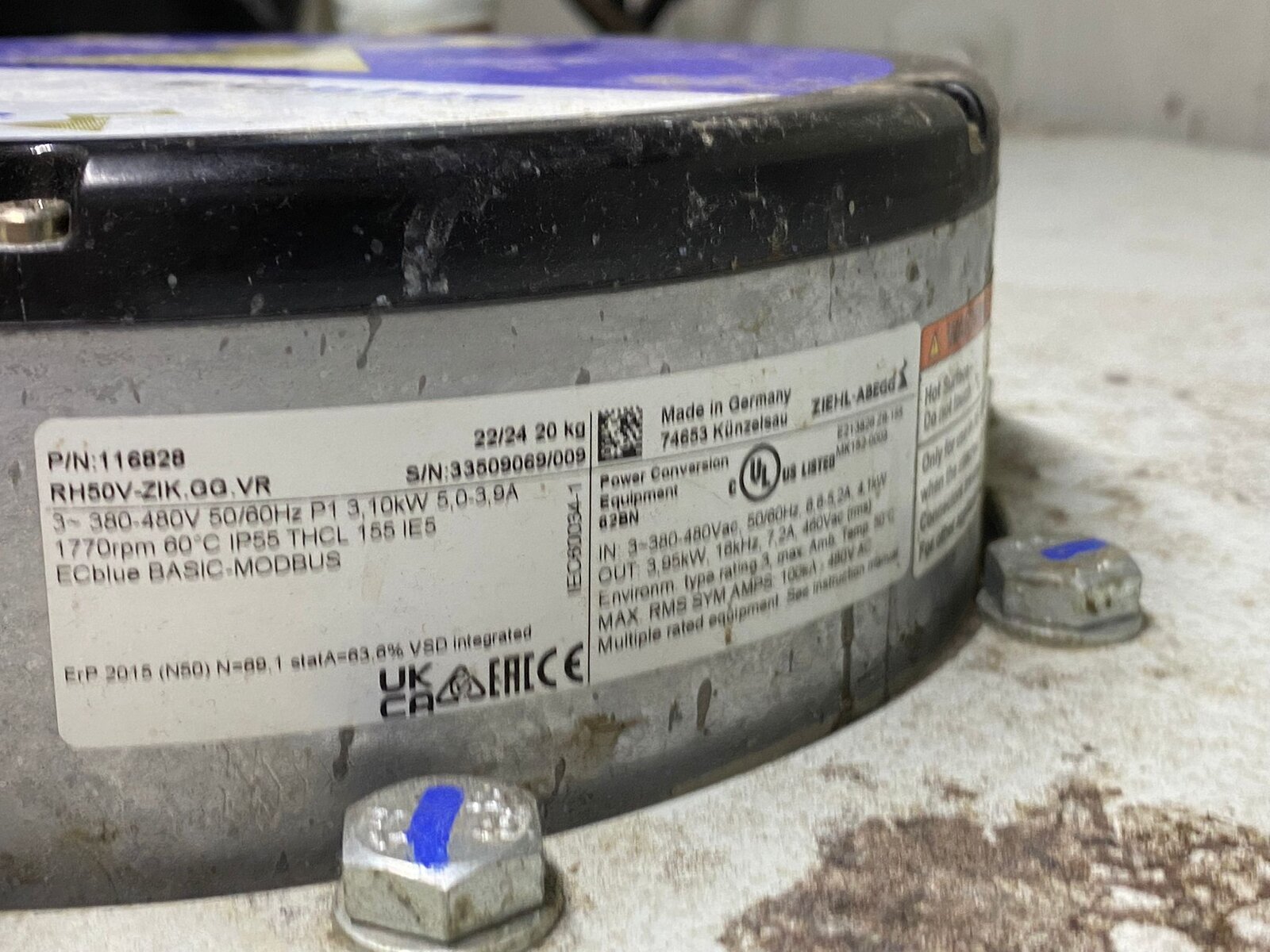

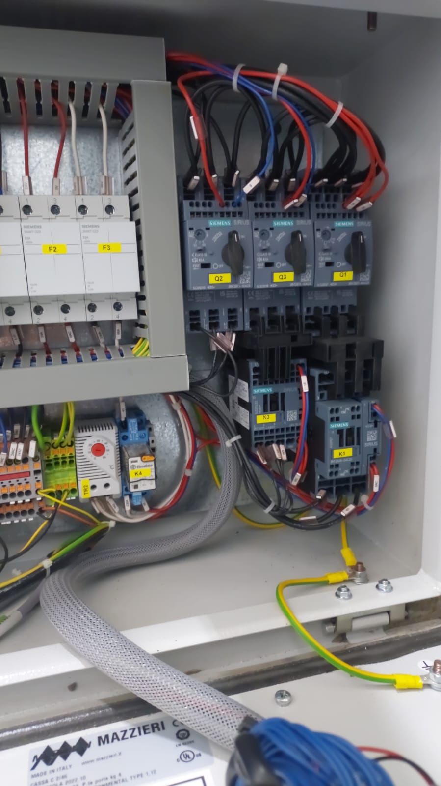

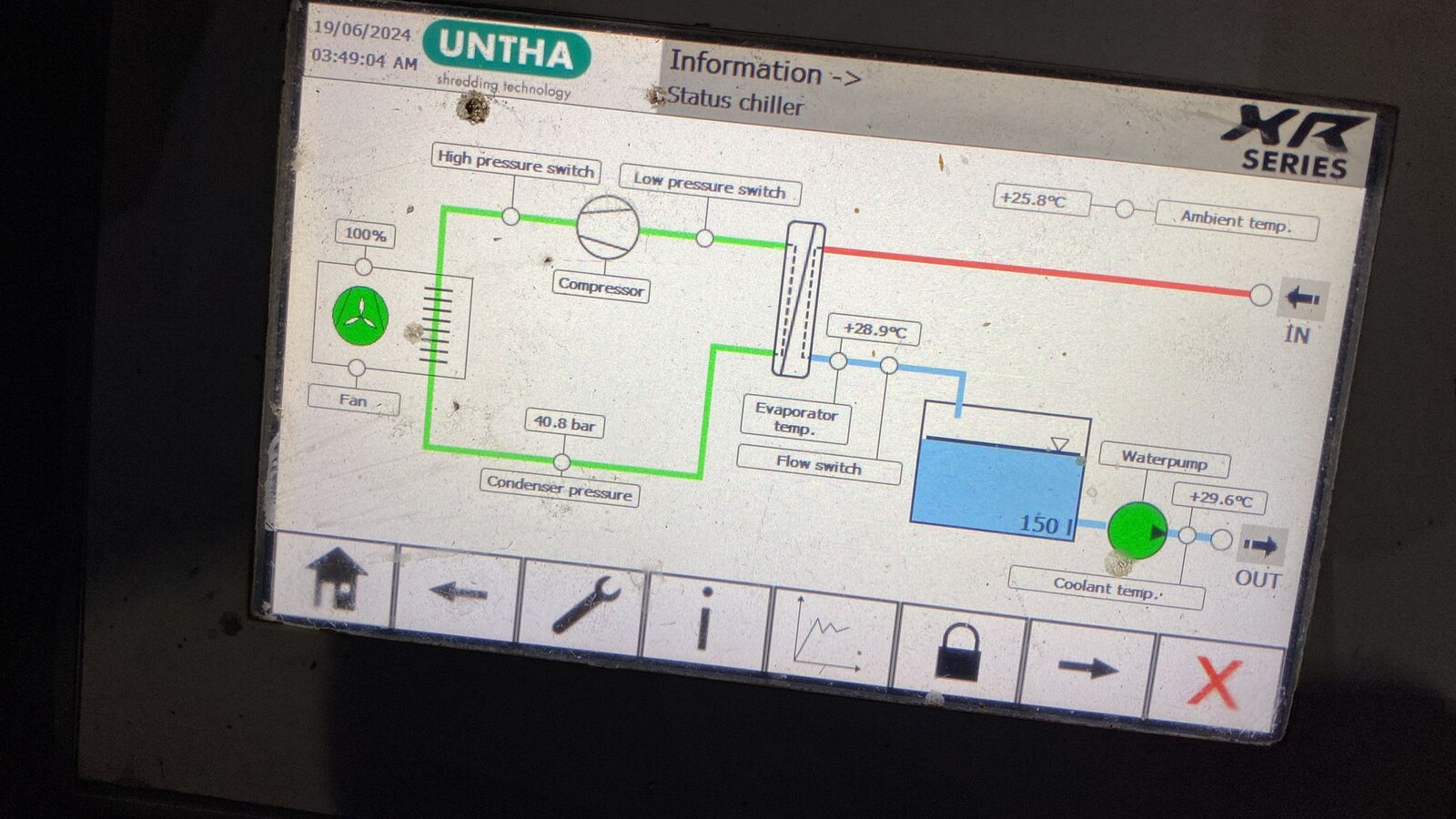

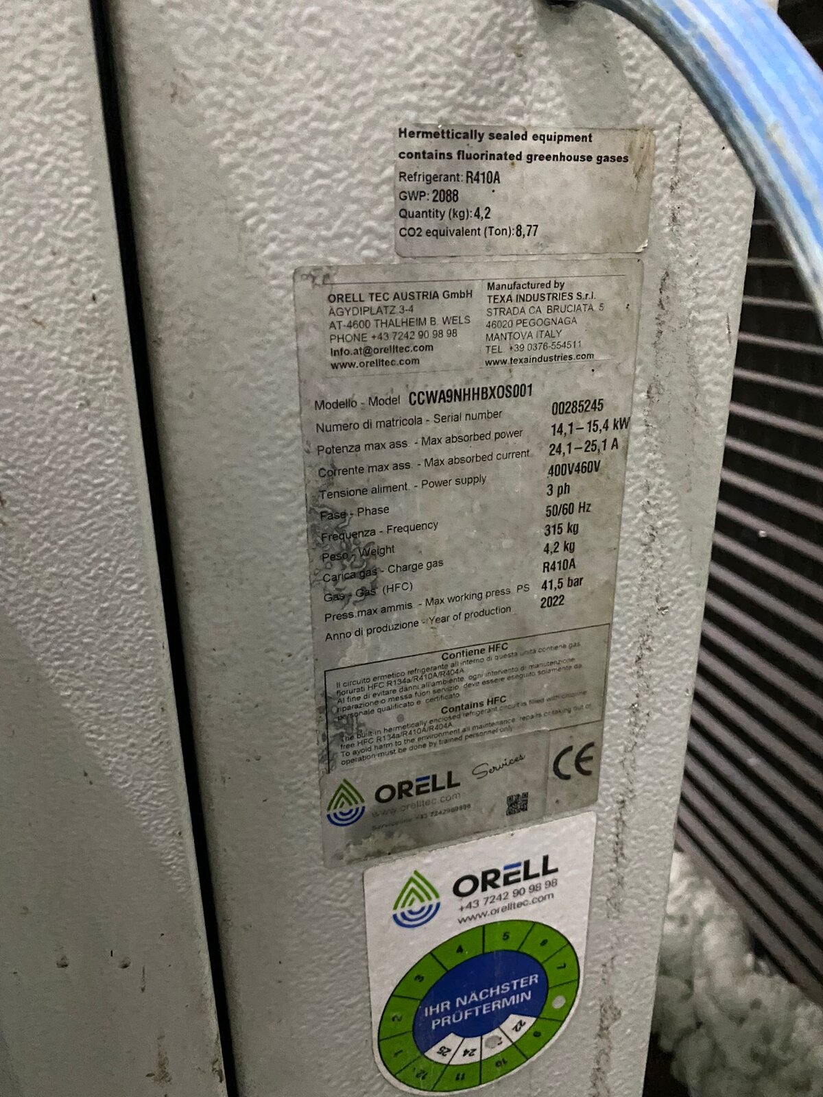

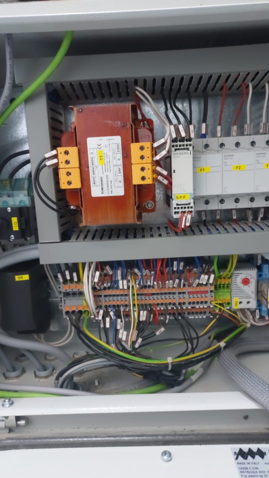

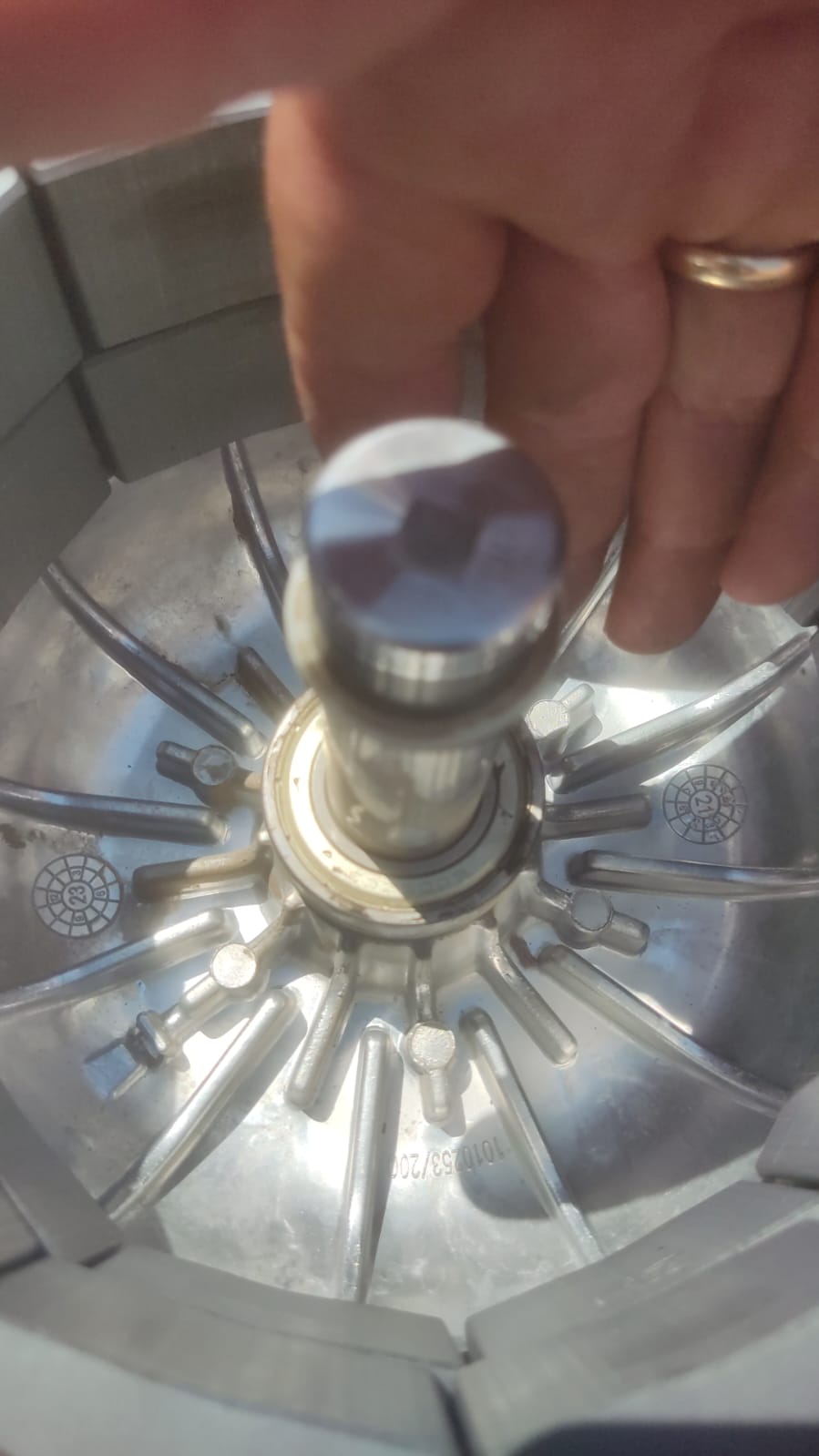

Merhabalar,
Kırıcı makinemizin soğutma sistemi olan Orell marka chiller soğutma sisteminin fanı bir süredir yüksek basınçtan dolayı sürekli duruyordu. Dün geceden beri sistem yazılımda fan %100 çalışıyor göstermesine rağmen fan herhangi bir şekilde çalışmıyor. Söküp rulman vb kontrollerini yaptık ancak herhangi bir mekaniksel arızaya rastlamadık. Konun fanın kendi devre şeması ile alakalı olduğunu düşünüyoruz. Devre kartı üzerinde koruma olduğu için bu kısmın resmini atamayacağım. Diğer çektiğim resimleri ekliyorum.
Bu durumu daha önce yaşayan var mı?
Çözüm ve arıza tespiti ile ilgili yardımcı olabilecek birisi var mı?

Fanın elektriksel bağlantısında bir grup klemenste güç girişi bu 220 volt yada 380 volt güç girişi olmalı.
Birde fan devir ayarı için anakarttan fan sürücüsüne 0 - 10 volt yada 4 - 20 mA gibi bir bilgi gelmeli.
Bu durumda size ya güç gelmiyor yada anakart yada plc sürücünün çalışması için gereken kontrol bilgisi gelmiyor. Geliyor ise sürücü bu bilgiyi işleyemiyor.
Bu noktada kopukluğun nerede olduğunu bulmanız gerekiyor.
1 - fan sürücüye gelen ana besleme kaç volt ve bu voltaj mevcut mu?
2 - fan sürücüye gelen kontrol bilgisi varmı geliyormu?
3 - cihazın Elektrik devre şeması varmı?
Bu 3 bilgiyi ekler misiniz?
Merhabalar,
ilginiz için teşekkür ederim. Chiller sisteminin hava aldığı filtre bölümünü tesis müdürü halı ile kapattırmış, filtreyi söktürmüş ve sistemin klimadan gelen soğuk havayı almasını hedeflemiş ancak bu sistem işe yaramadı. Kondanseri klima temizleme karışımı ile temizlettiği için (neredeyse her gün) kondanserin tarakları kağıt gibi olmuş, hava geçişi esnasında dahil yamuluyorlardı. Kondanser ve fanı değiştirdik, şuan herhangi bir sorun yaratmadan çalışmaya devam ediyor. Yaz aylarında Afyon 38 dereceleri gördüğü için soğutma sistemine ek bir ünite eklemeyi planlıyoruz.
