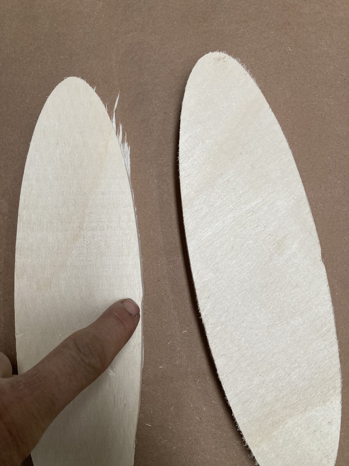

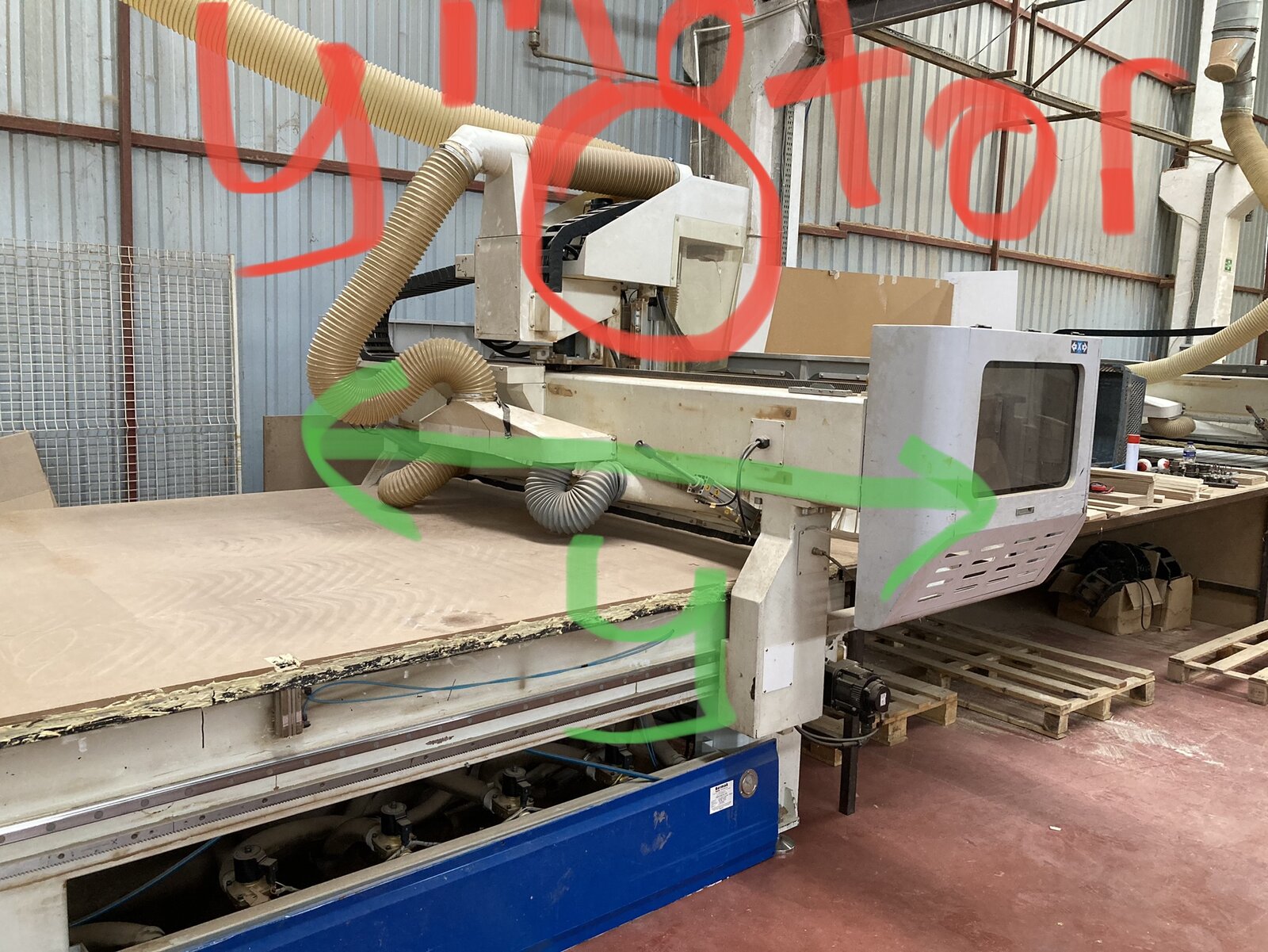

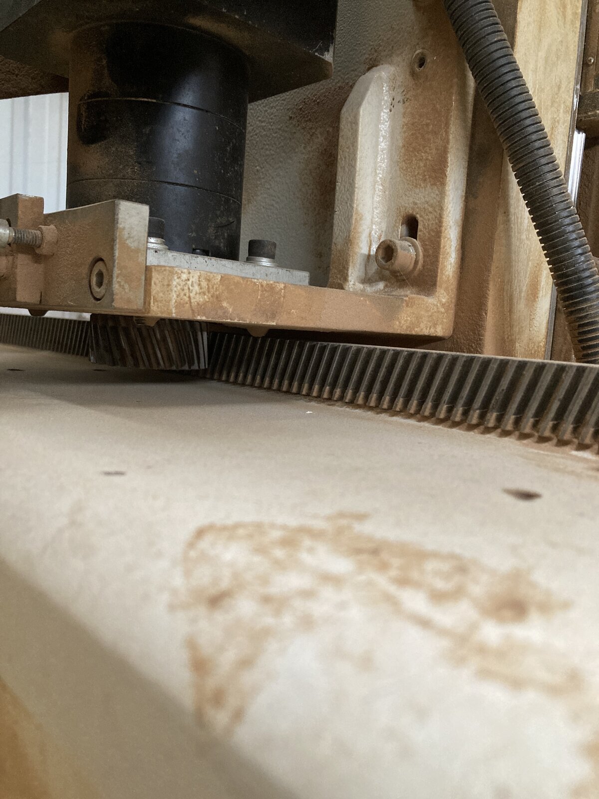

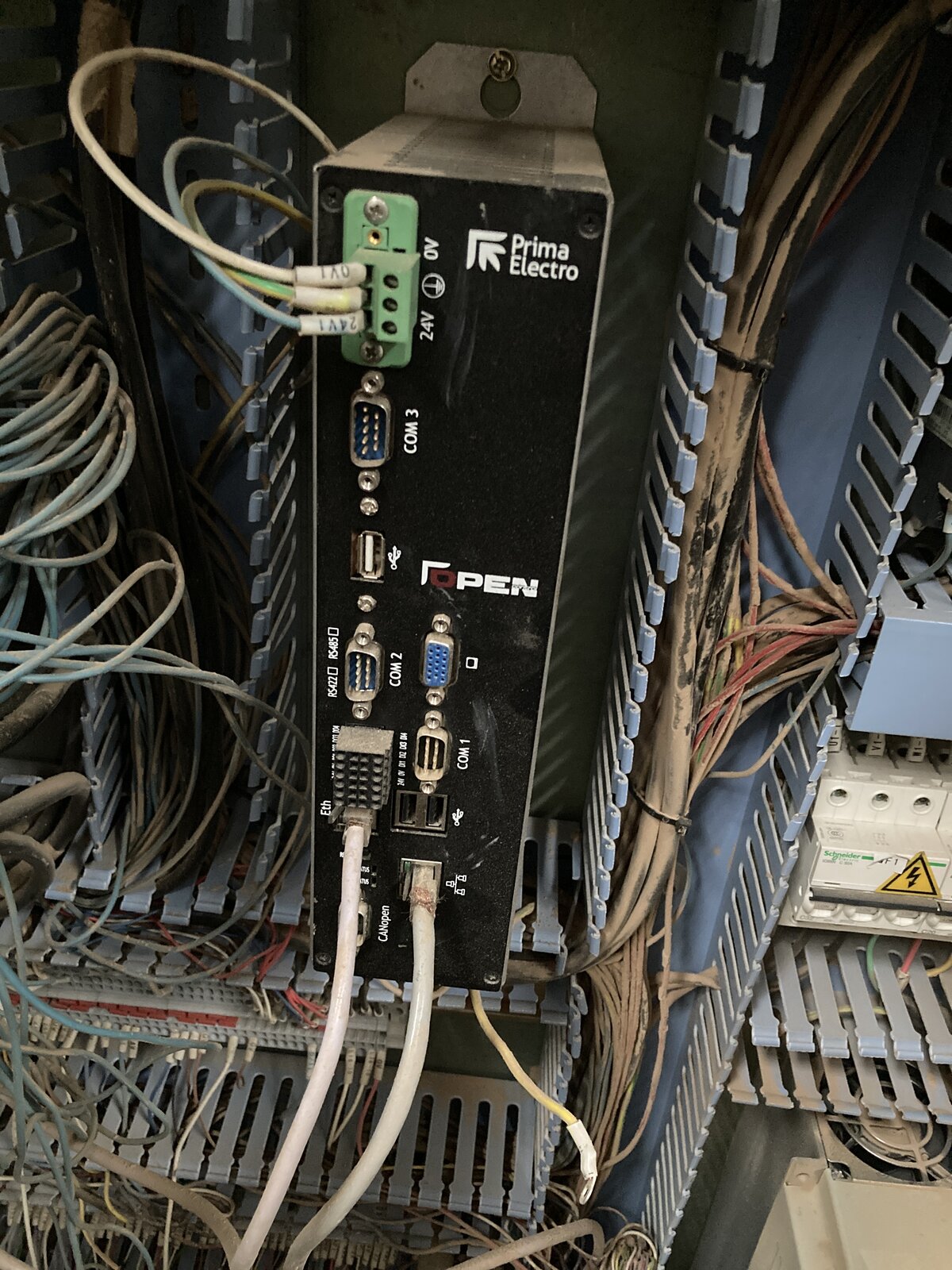

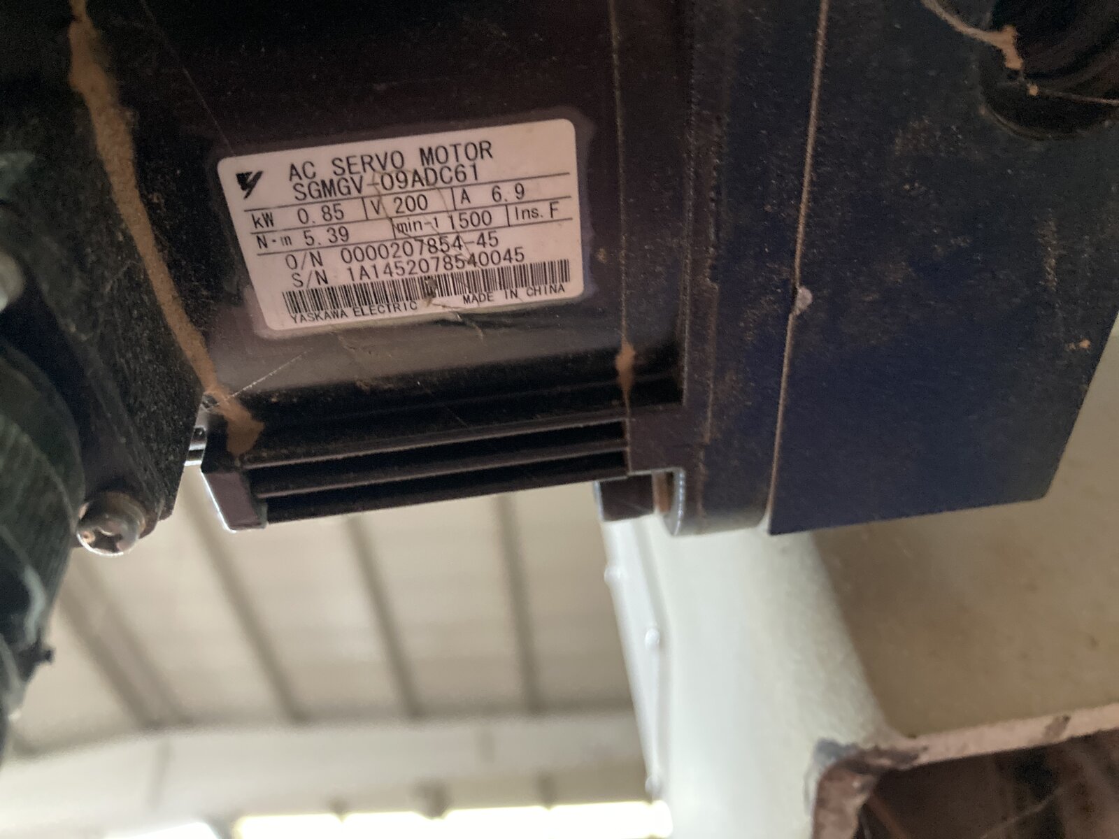

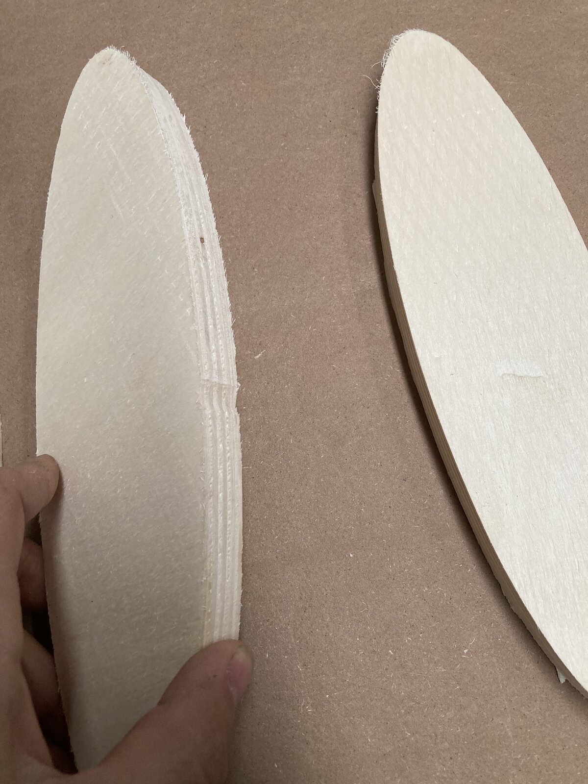

Arkadaşlar tüm bildiklerim ve tecrübelerim Le köşeye sıkıştım yardıma ihtiyacım var.

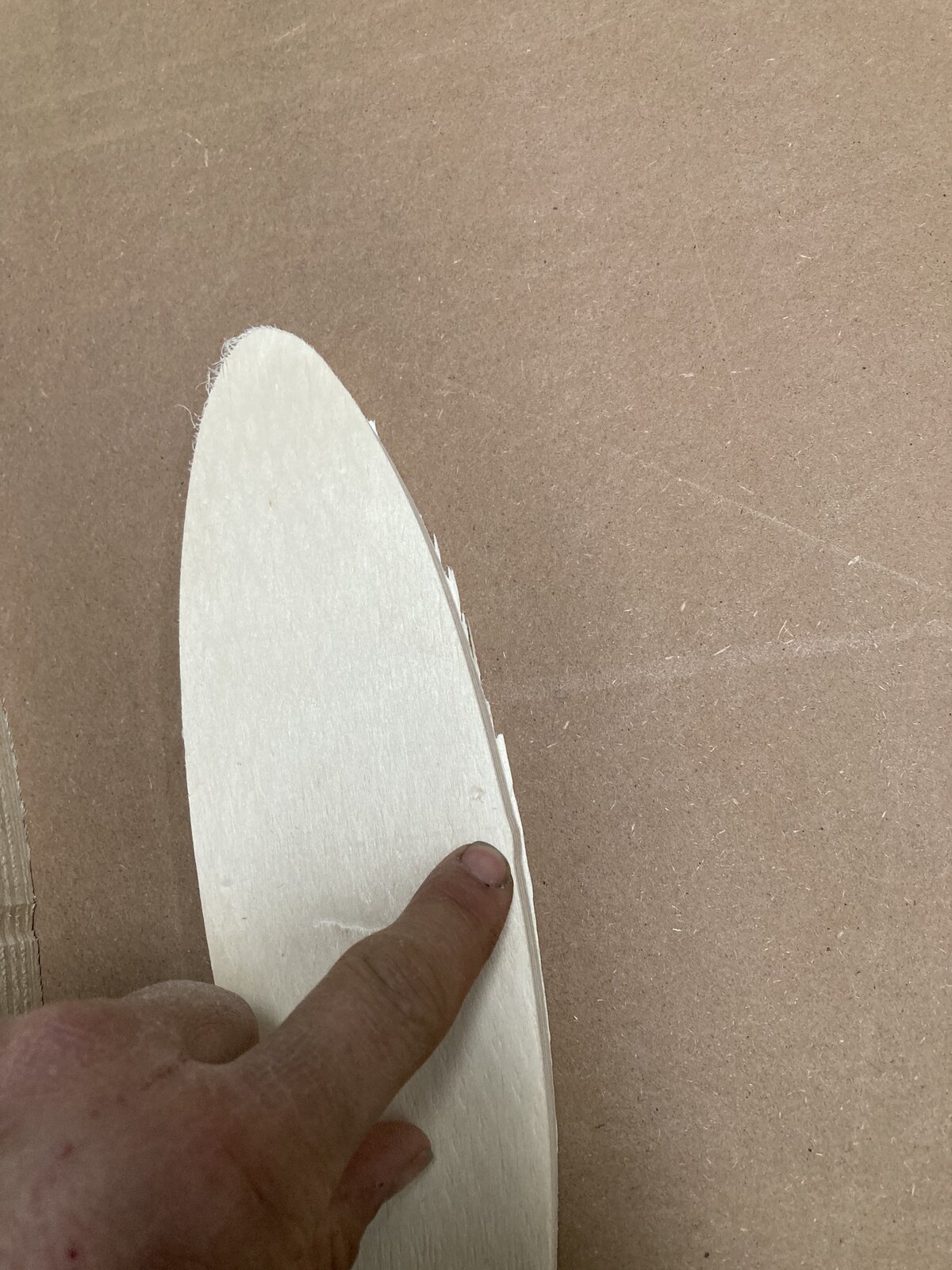

Ağaç işleme işi yapan düz tabla Cnc makinamızda eksen sorunu var. Suntada kesim yapmak istediğimiz örneğin; elips şeklini keserken dalgalı kesim yapıyor istenen ölçüden bazen 1 mm bazen 2.5 mm. Farklı kesiyor. Eksen mekanik kontrollerini yaptım. Servo sürücüleri çalmıştır durumdaki diğer makina ile değiştirdim Osai kontrolcüyü değiştirdim ancak sonuç aynı. Bazen düzgün kesim yapıyor ölçüleri sorunsuz şekilde
Elinizde ne kadar teknik döküman varsa burada yayınlayın.
Fotoğraf çekin.
Hangi eksende yapıyor.
Sadece tek eksende hareket ettirin ve hatayı ölçün
Y ekseninde sorun var
Test smaçlı, sadece tek eksende hareket verin. Hata yapan eksen tek motorlu mu yokse çift motorlu mu?
Mıknatıslı komparatör saatiniz varmı?
Tek motorlu hocam mıknatıslı komparatör var

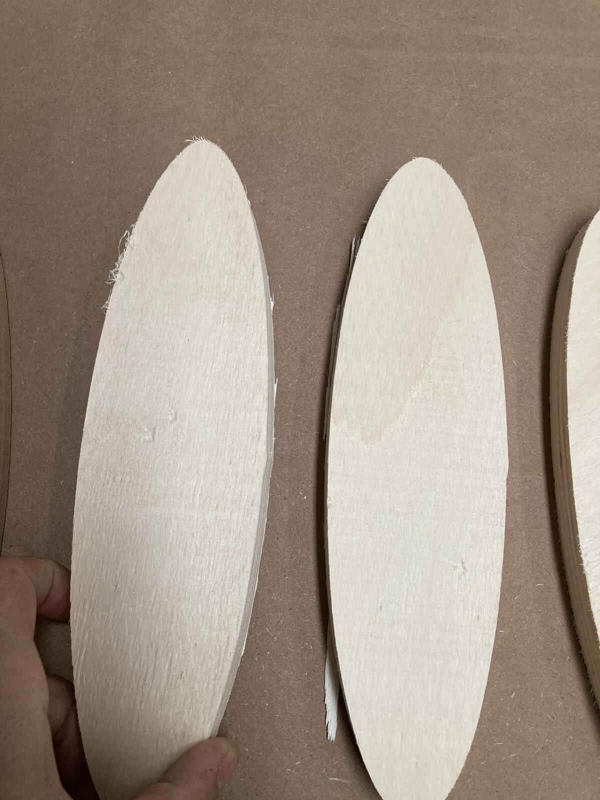

İşin ilgin kısmı her zaman aynı yerde yapmıyor yada her zaman böyle sorunlu kesmiyor. Örneğin 2100-2800 ölçülerinde ki bir tabaka mdf malzemenin bazen yarısına kadar olan kesimleri sorunsuz ayrıdan sonra sorunlu kesiyor. Yada tam tersi yada tamamı sorunlu yada sorunsuz

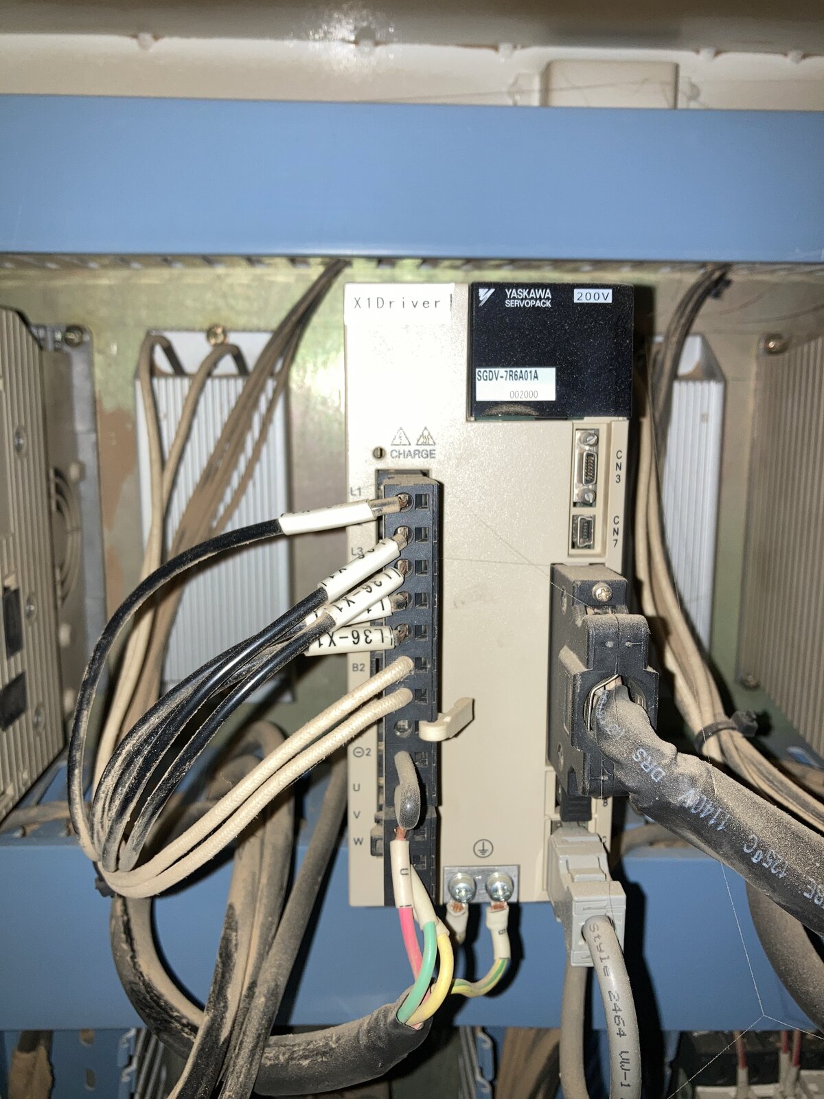

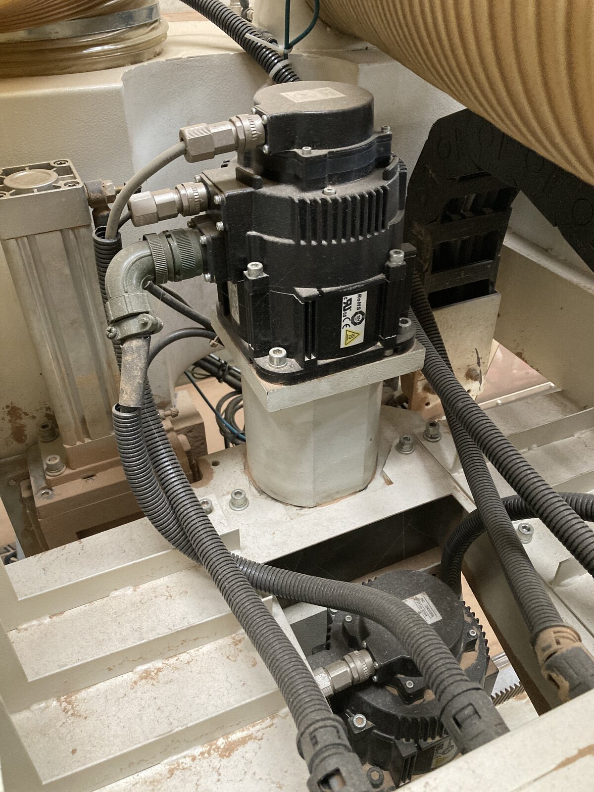

Ekli dosyayı görüntüle 104691Ekli dosyayı görüntüle 104692Ekli dosyayı görüntüle 104693Ekli dosyayı görüntüle 104694

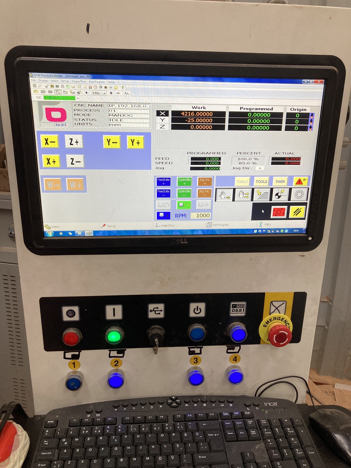

Ekli dosyayı görüntüle 104695
Tamam, önce hangi eksende hata var. Hatalı eksende servo-kaplin mekaniğinde sıkışma veya boşluk varmı? Bu tür problemlerde ölçüm de arada sırada değişebilecek, unutmayın. Besleme voltajını servo tarafında ölçün.
