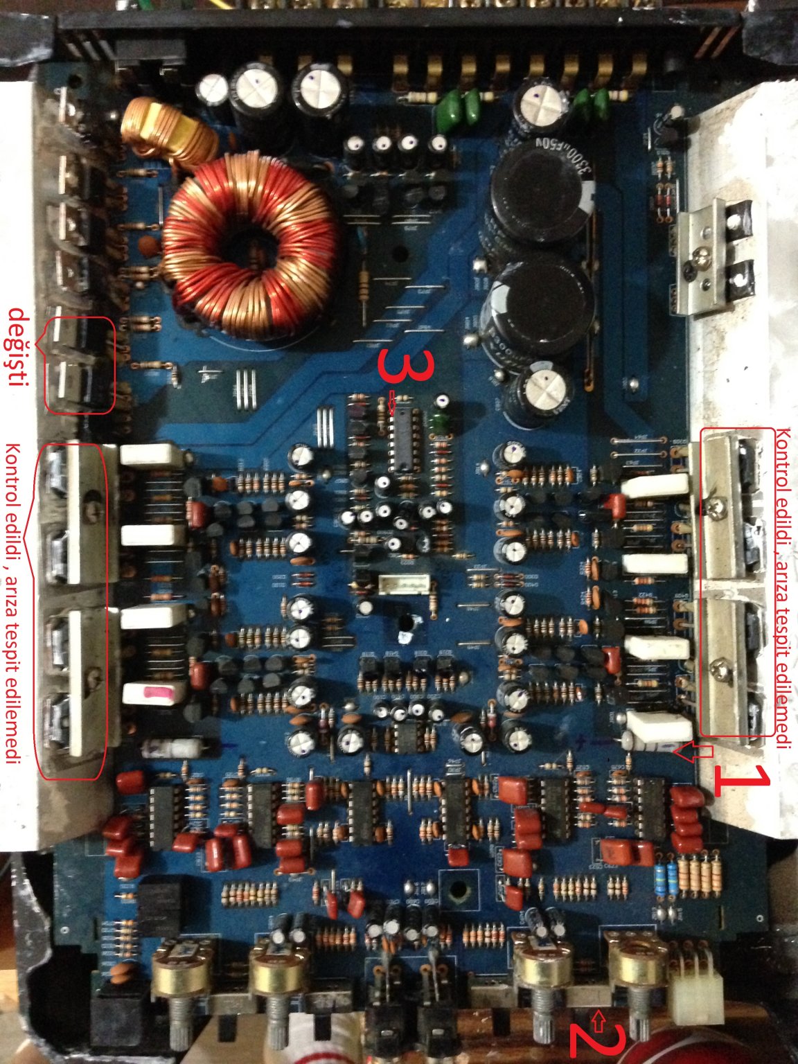

Amfim gayet normal bir şekilde sesi veriyordu. Tonlama ayarı yapan buton (Resimdeki 2.no) her dokunduğumda hoparlörler patlama yapıyordu. Çok geçmeden hoparlöre ses alamamaya başladım. Butonun Lehimlerini tazeledim , devre dışı bıraktım , en sonunda değiştirdim yine sesi geri getiremedim. İlginç bir şekilde amfi kendini korumaya almıyor. Sonra Resimde işaretlediğim 1nolu direncin ısındığını farkettim. IRZ44 leri kontrol ettim ve kaçak akım olmamasına rağmen 2 tane anormal değer aldım ve ikisini de değiştirdim , yine fayda etmedi. Resimde belirttiğim kontrol edilen çıkışları tek tek boardtan ayırarak kontrol ettim ve soruna rastlamadım.Multimetre ile Kaçak akım ölçerken 2 nolu resimdeki butonun 3.ayağından başlayarak , ulaştığı board üzerinde ki bütün yollardan ölçüm yapmaya çalışırken hoparlörlere patlama sesi geldi. Sonra 3 nolu resimdeki IC transistörünü (TL494CN) yenisi ile değiştirdim. Değiştirdikten sonra amfiyi açmaya çalıştığımda sinyal ışığı yanıp hemen sönerek amfi kendini direkt kapattı. Direkt kapattı diyorum çünkü korumaya falan almadı. Neresini kontrol edeceğimi şaşırdım artık.

Tl entegerenin bozuk çıkma ihtimali yoktu. Başka çalışan board üzerinde denediğimde normal bir şekilde çalıştırdı. Şuan boardta ki tek işaret 1 numara ile belirttiğim diyot. Tek aşırı derecede ısınan diyot odur onun haricinde ısınma olmuyor.

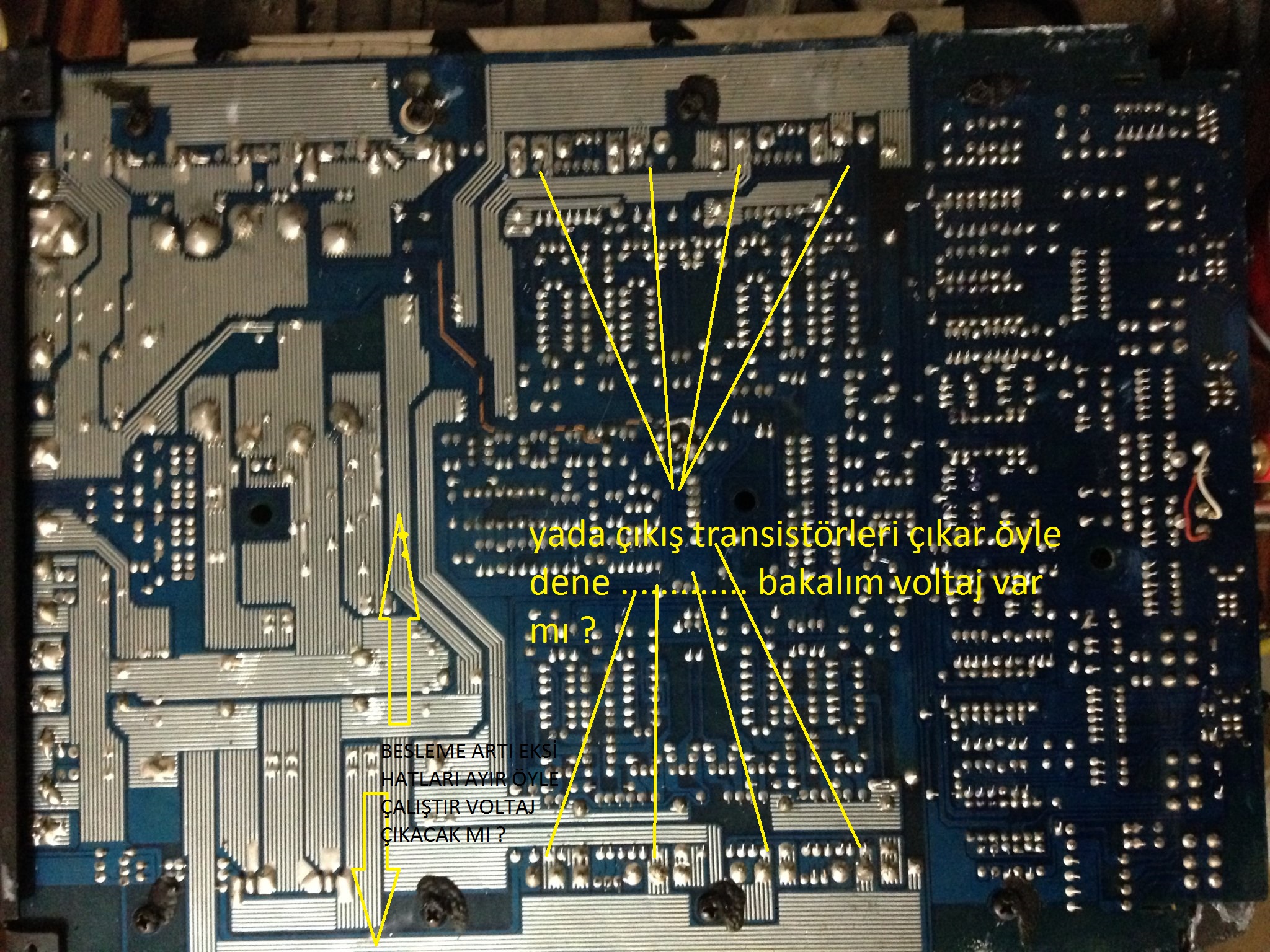

Ekli dosyayı görüntüle 43828
Hocam besleme artı ve eksi hatlarını nasıl ayırabilirim ? Biraz daha detaylandırabilir misiniz lütfen ?
