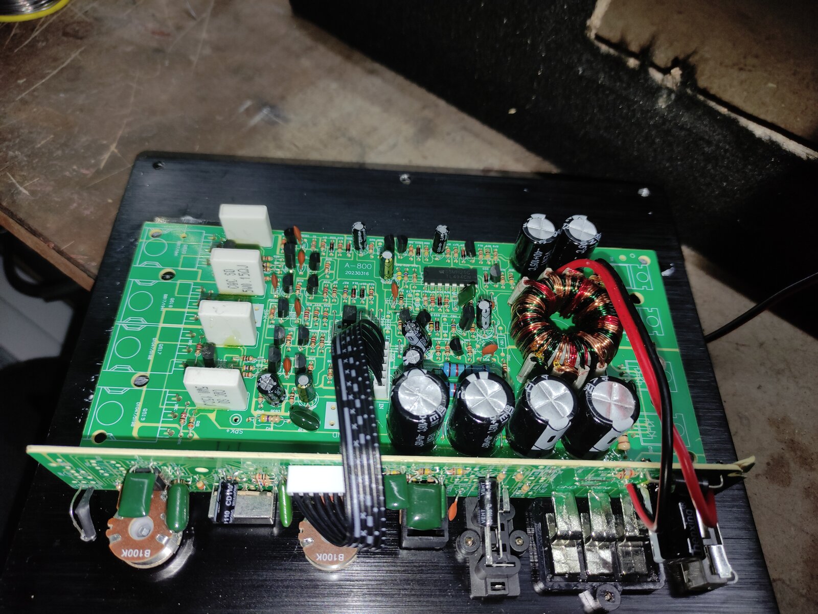

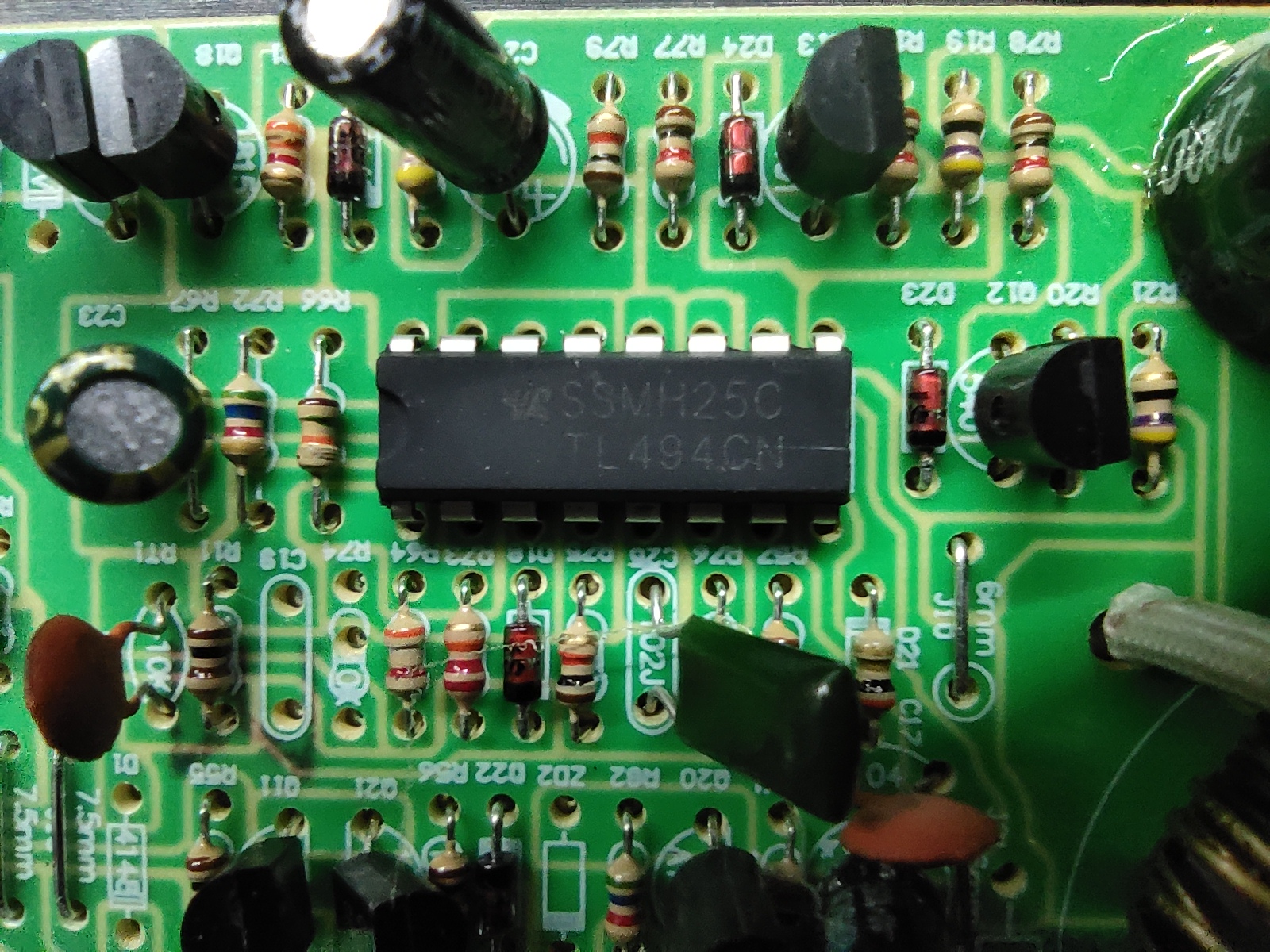

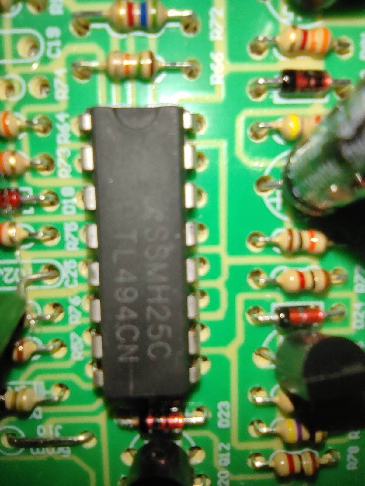

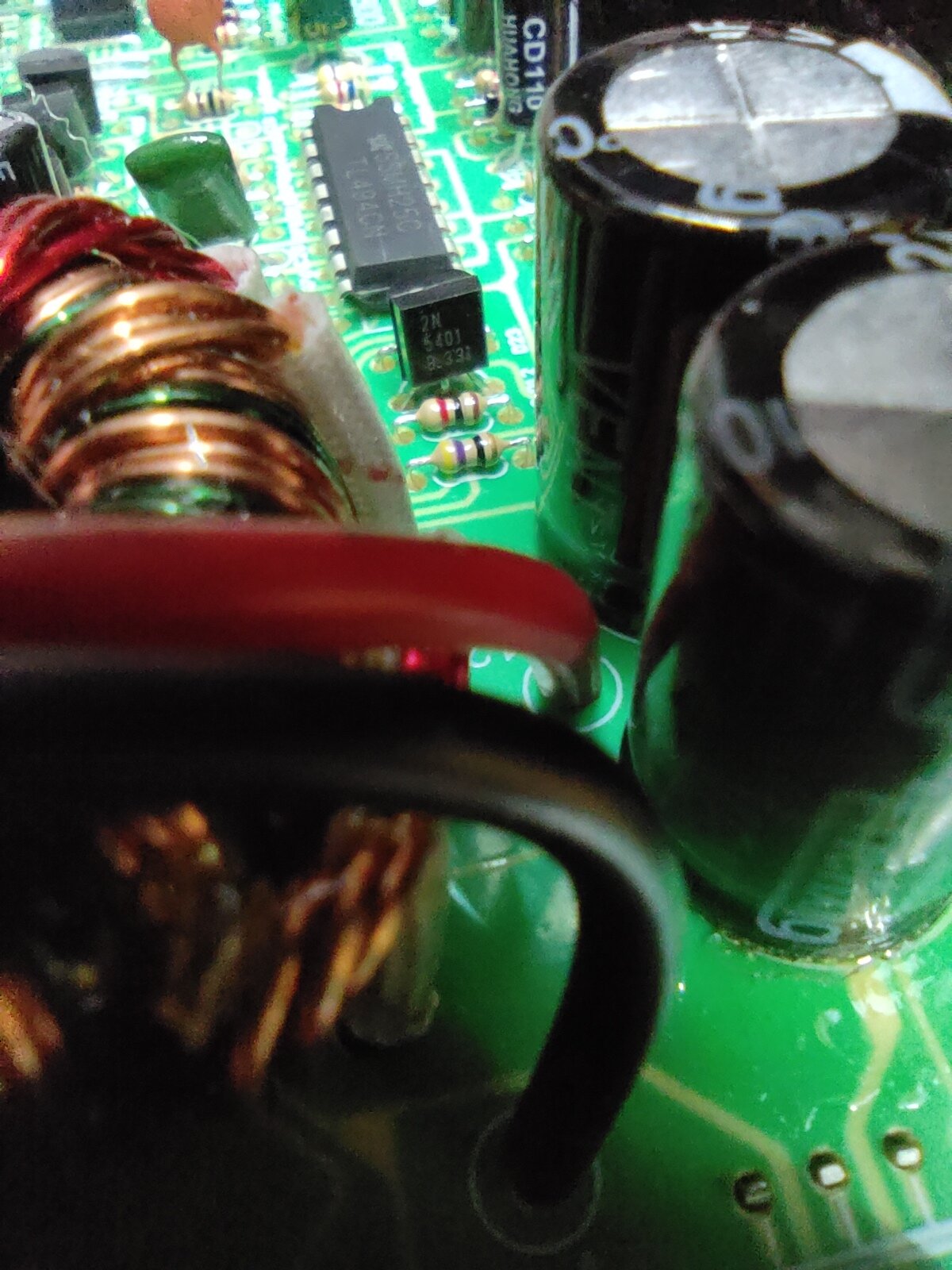

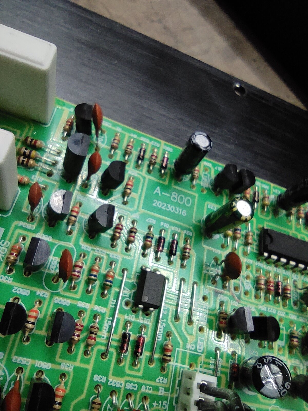

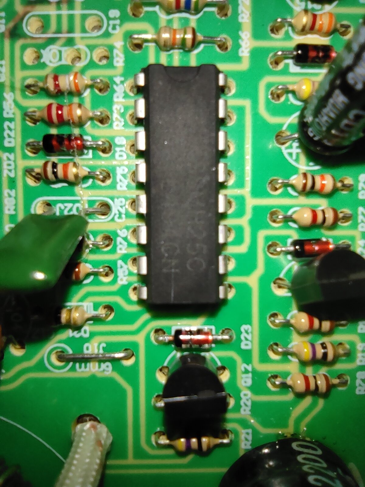

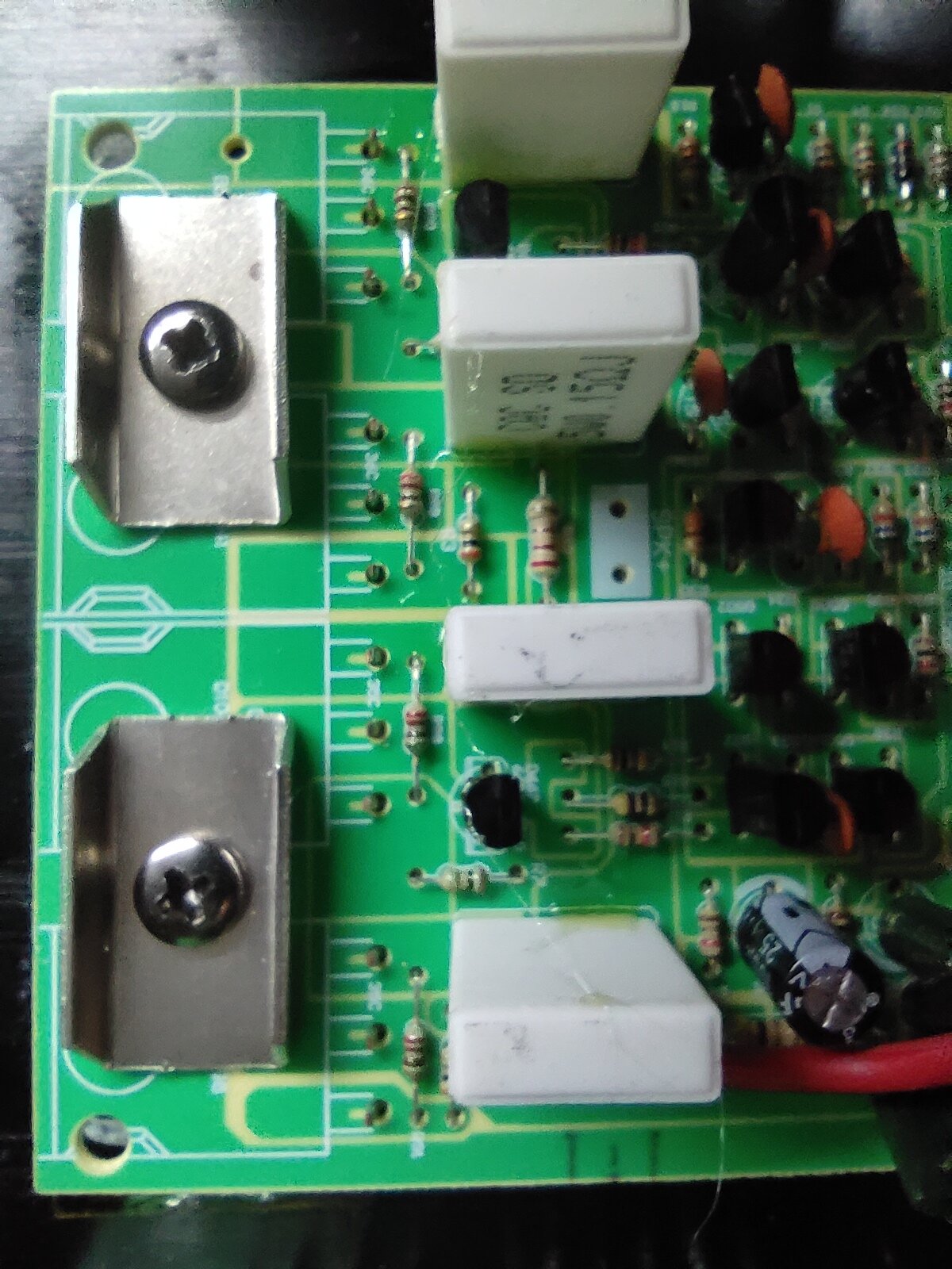

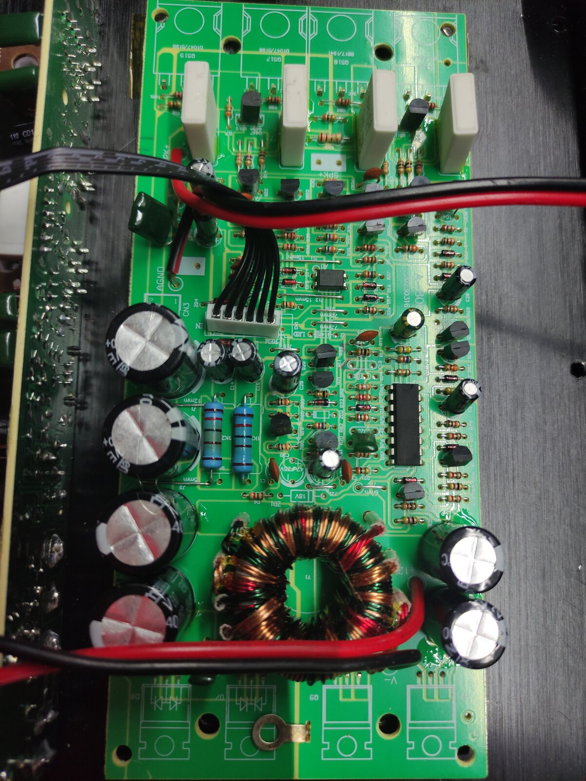

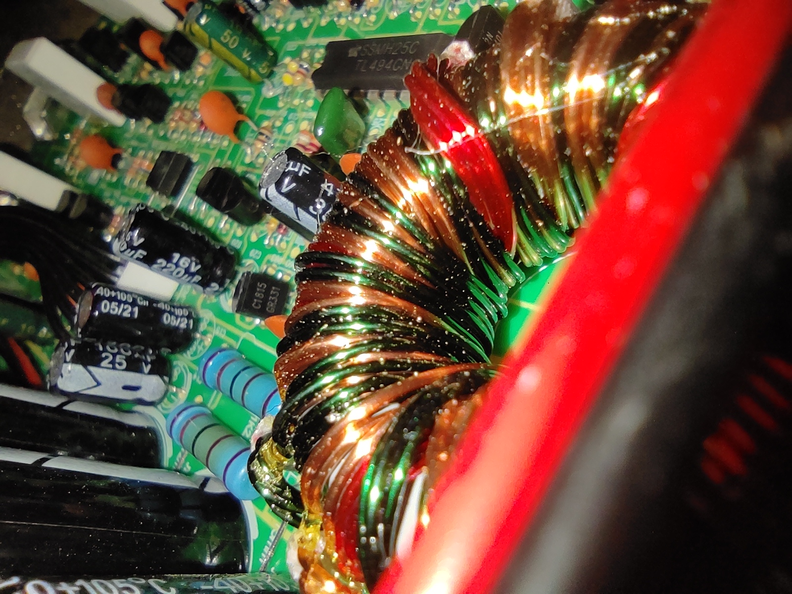

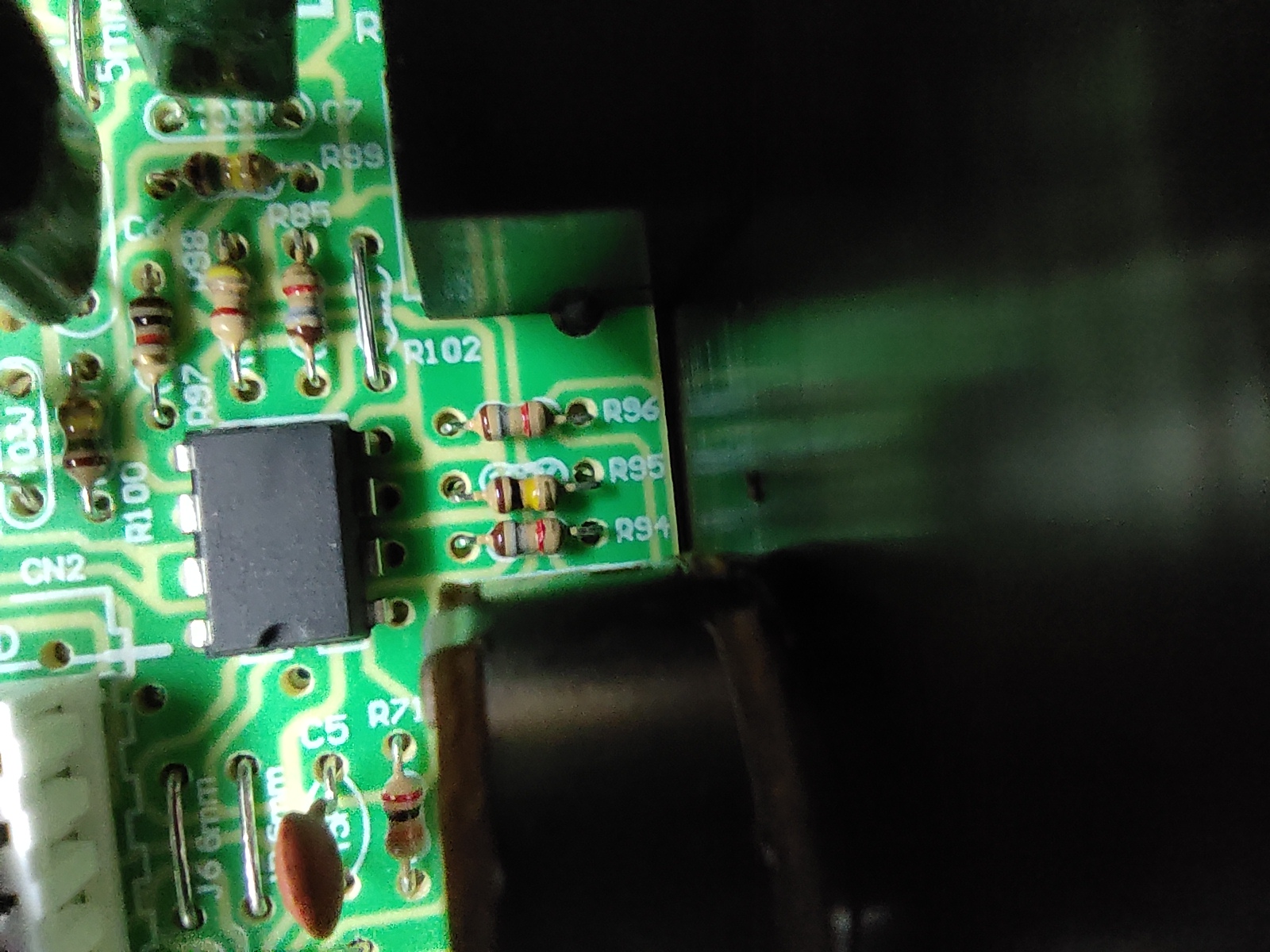

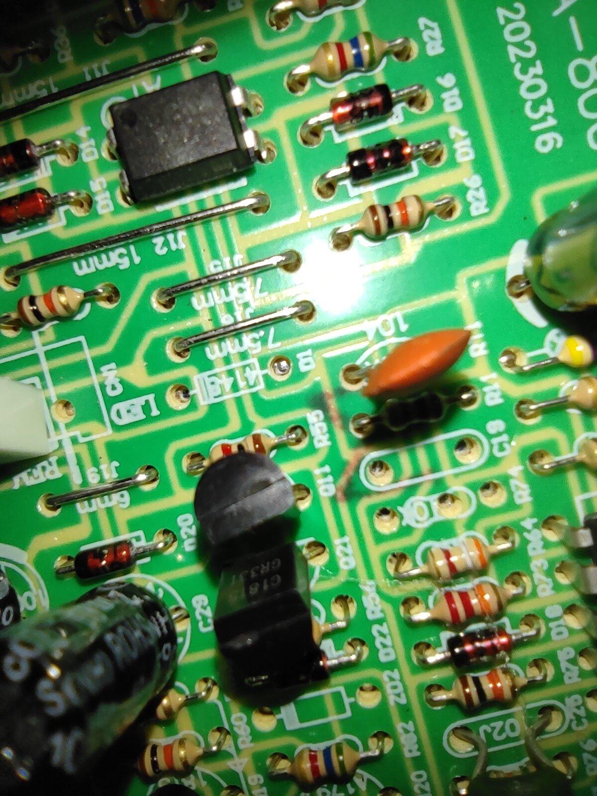

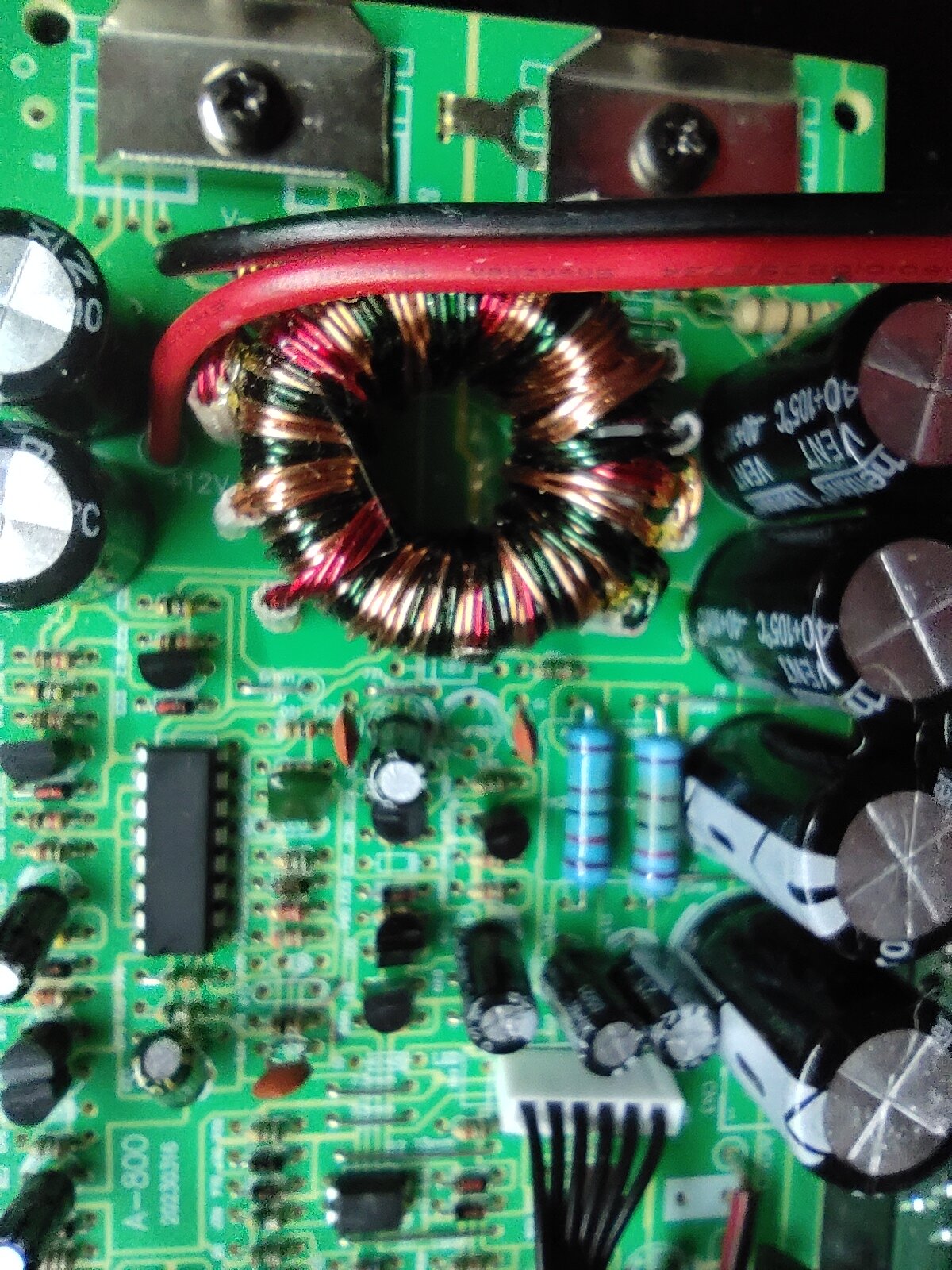

Ustalarım aracımdaki aktif bass kabininin amfisi birden çalışmayı kesti , amfi ışığı yanmıyor, amfi 2 ayrı kartdan oluşuyor ana karta 12 volt giriyor sigorta diyot sağlam, ana kartdaki kondansatör lerin bacaklarinda 36 volt var , 16 bacaklı tl494cn entegrenin bacakları arası data shet ine göre gerekli olan voltajlar mevcut , resimleri mümkün olduğunca çektim bu arada ısınan veya farklılaşmış hiçbir komponent mevcut değil fakat amfi calismiyor

2 kartında voltajları tam çıkıyorsa; ampli katındaki Aktif ve pasif malzemelerin (direnç-diyot) birer bacaklarını çıkartarak ölçün.

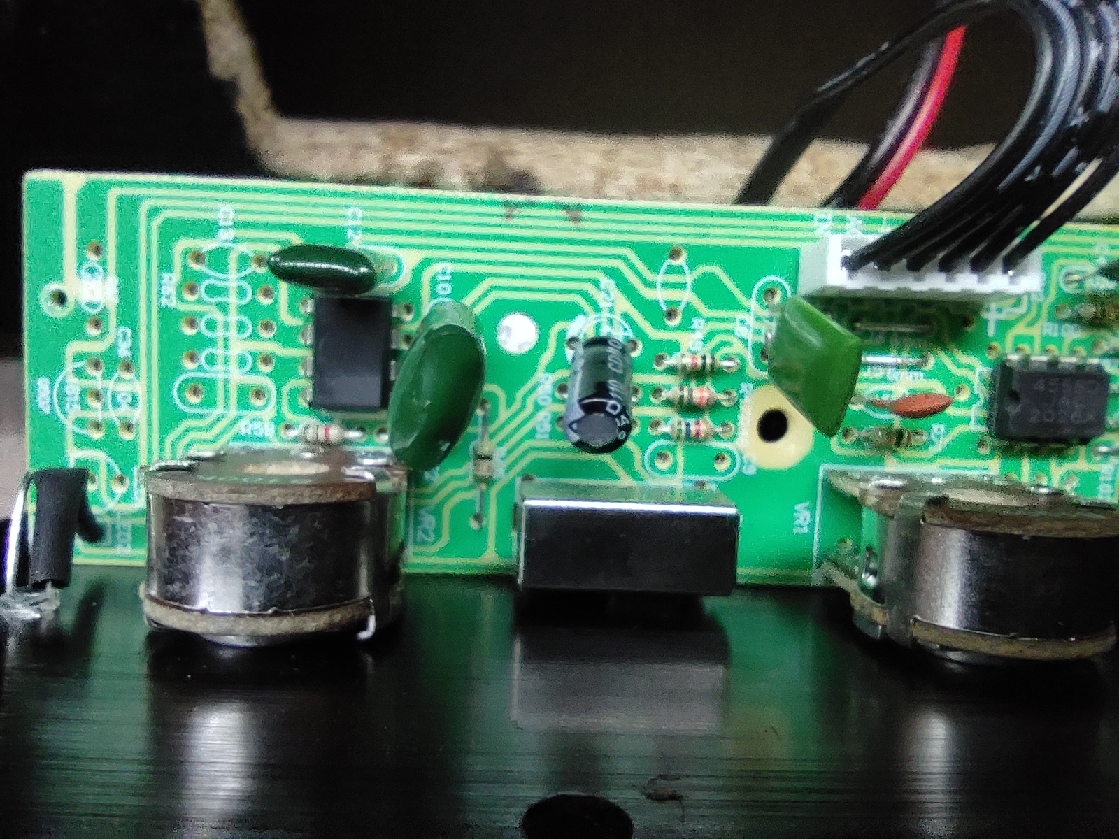

Resimdeki preamp entegresi midir?
Kod numarasını da yazar mısınız?
img_20240326_204523-jpg.106513
BAss tonunun potansiyometresini bir kaç kere tam açıp kapatıp bass ta kararsızlık/ değişiklik durumu varsa potta kirli olabilir.
Evet preamplifikator katı zaten bu karda LED lambası var çalışınca yanan oda yanmiyor

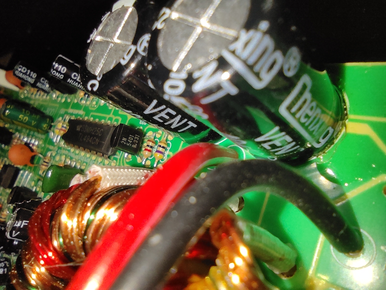

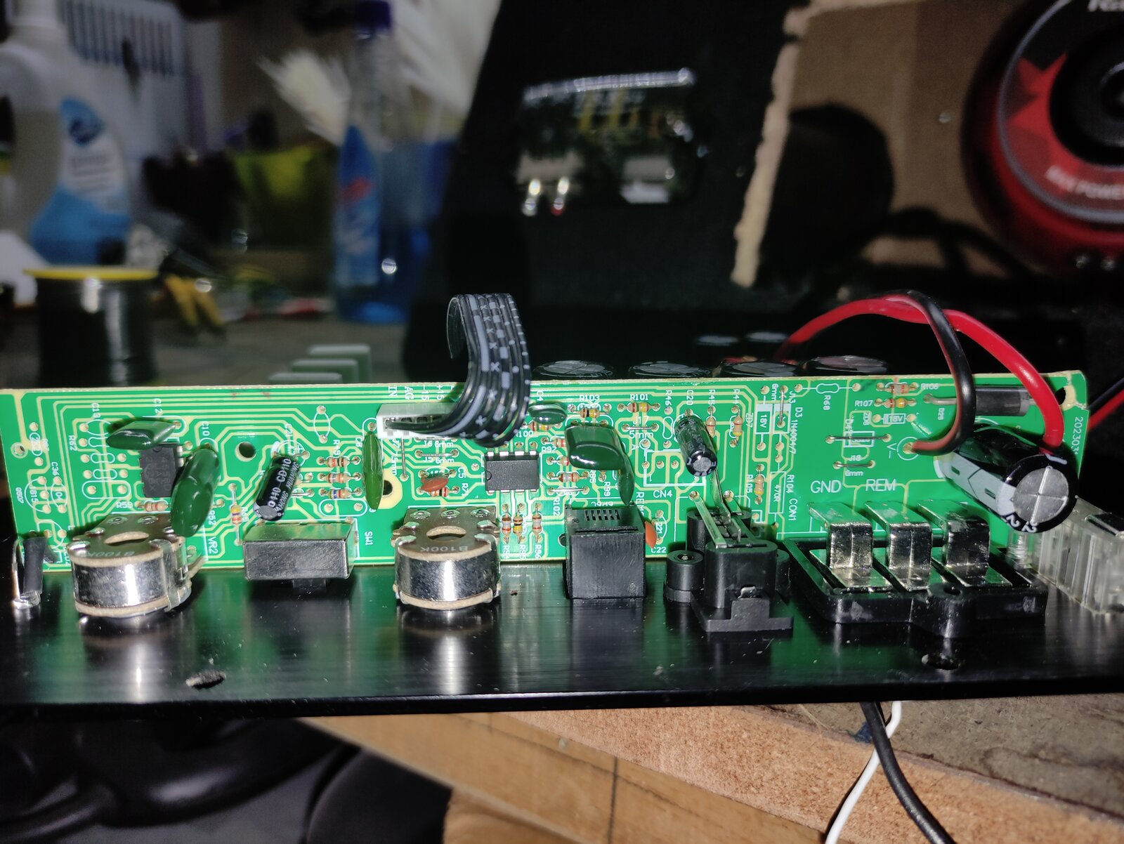

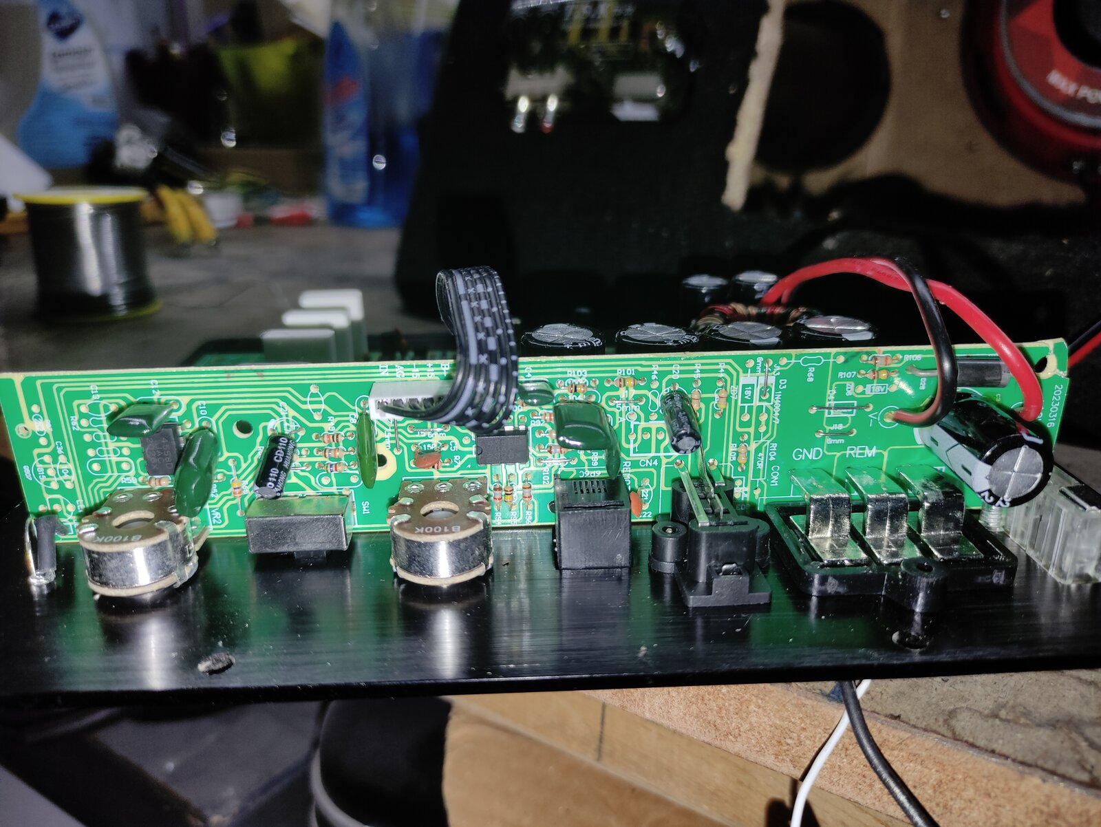

Preamplifikator kartında 2 adet entegre var bu entegreler tonlama içinmi yoksa voltajla alakalı olabilirler mi, onlarda da ısınma falan yok

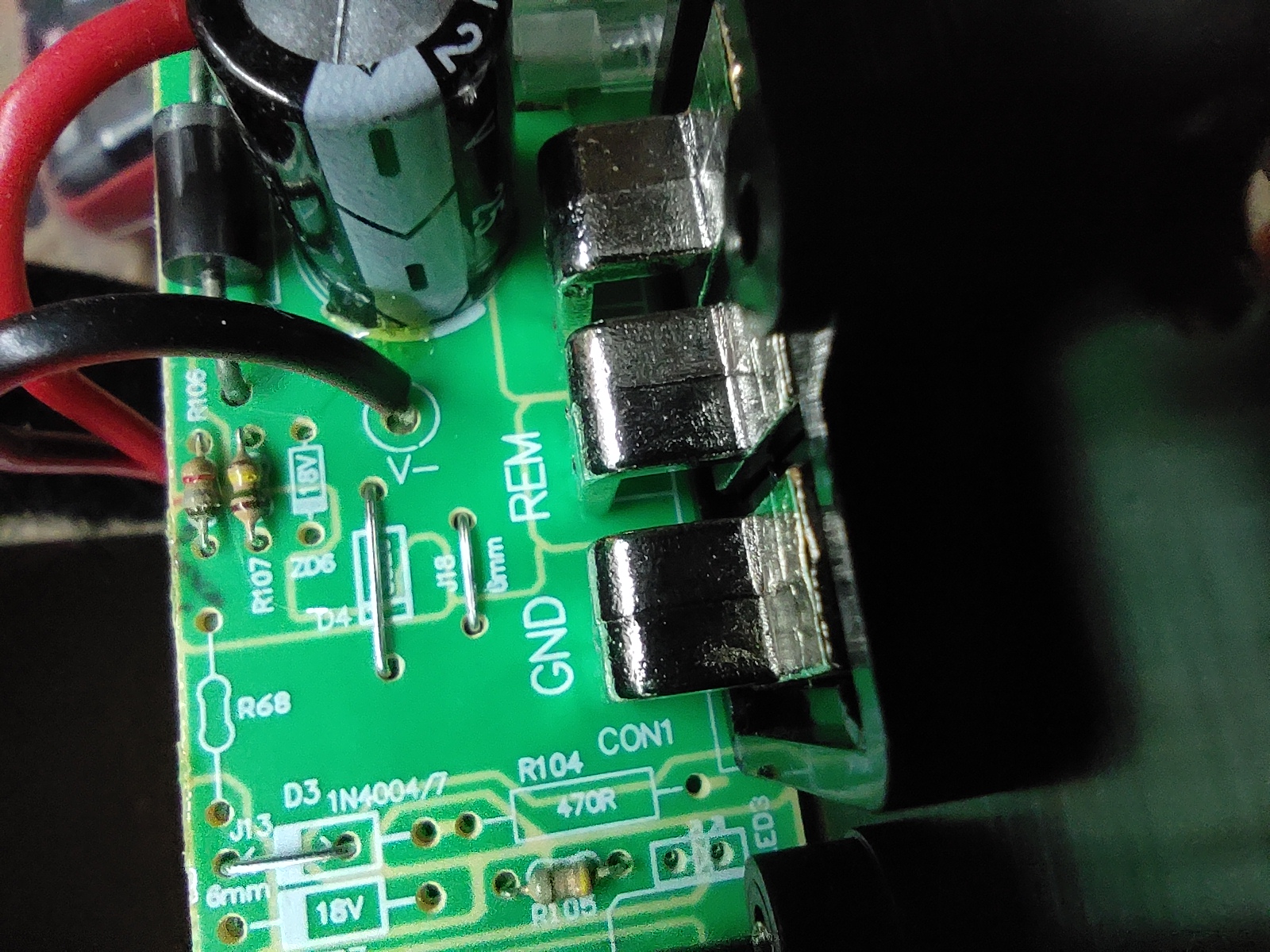

Amfinin rem voltajını bağlandığımda hafif bir ark da olusuyor
Preamplifikator katındaki iki entegre de 4558D jac

4558 Opamp entegreleri dir.
Ön kuvvetlendirme, ton kontrol için kullanılır
Karttaki bjt transistorleri de kontrol edin.
Malzemeleri titizlikle , sağlamlıklarını kontrol edin.
Malzeme ölçmeyi bilmiyorsanız, sonuca ulaşamazsınız

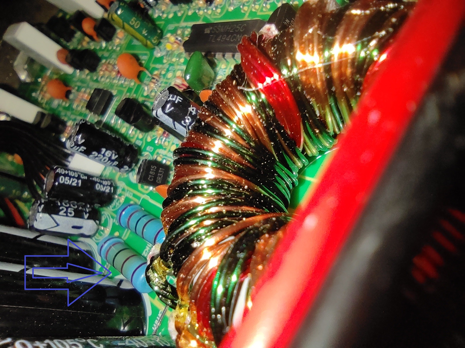

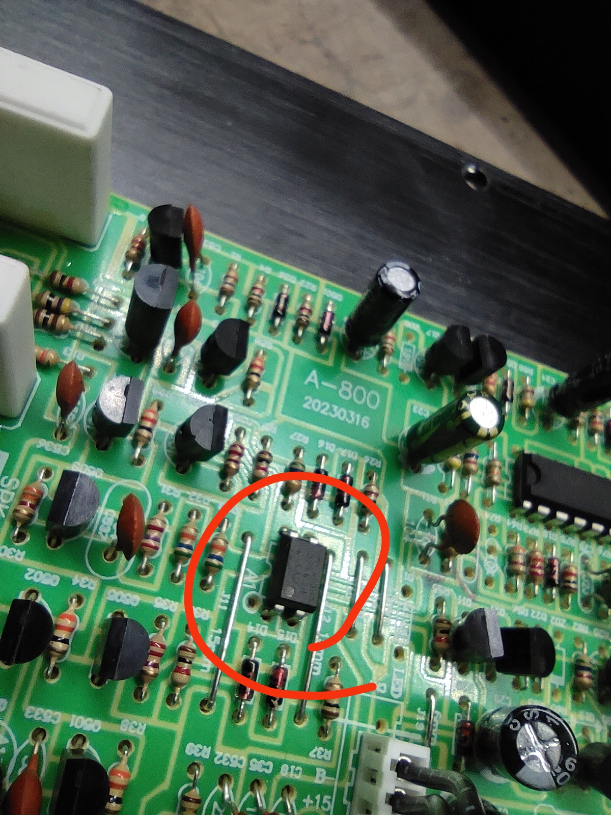

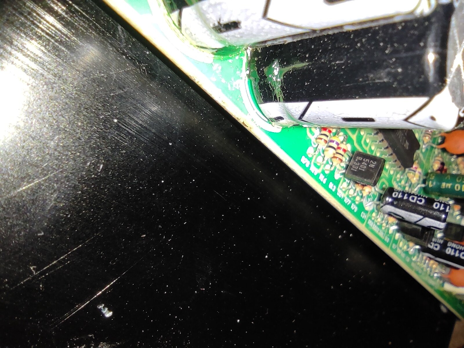

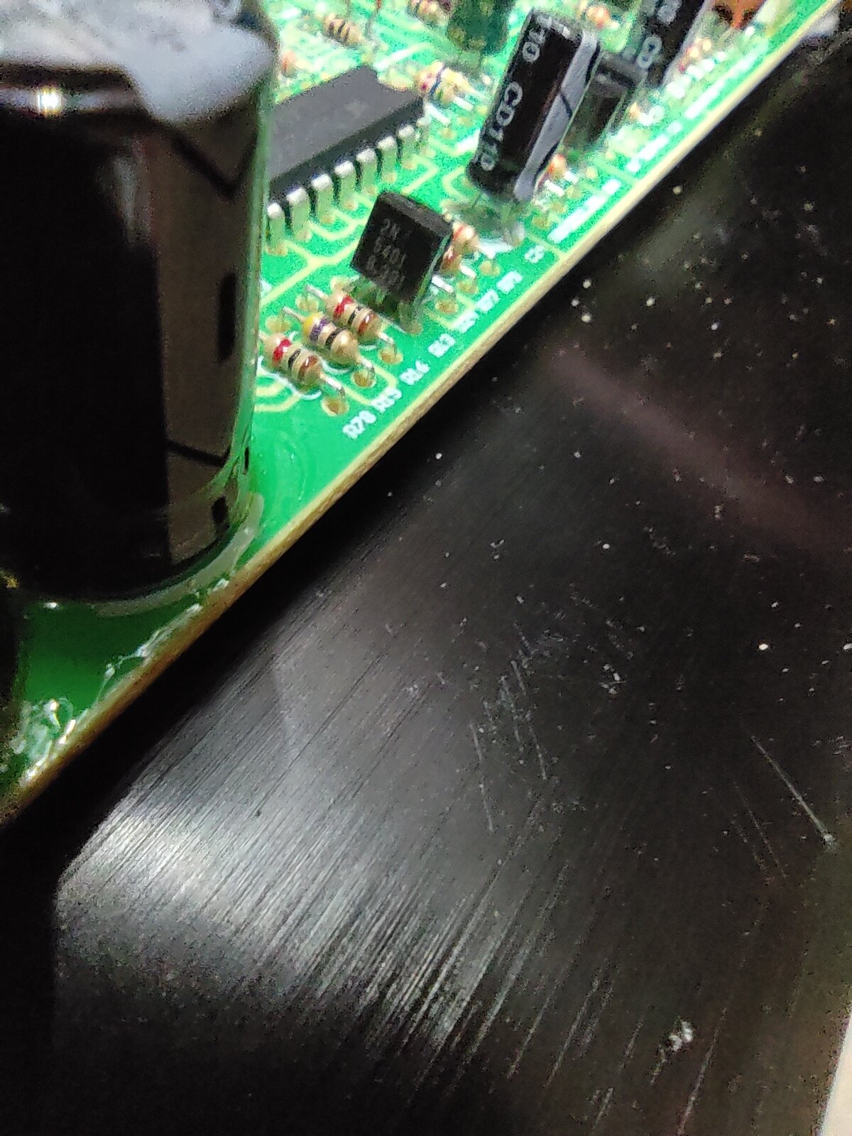

Bu parçanin üzeri silik ne olabilir ve bunu olcebilirmiyim
