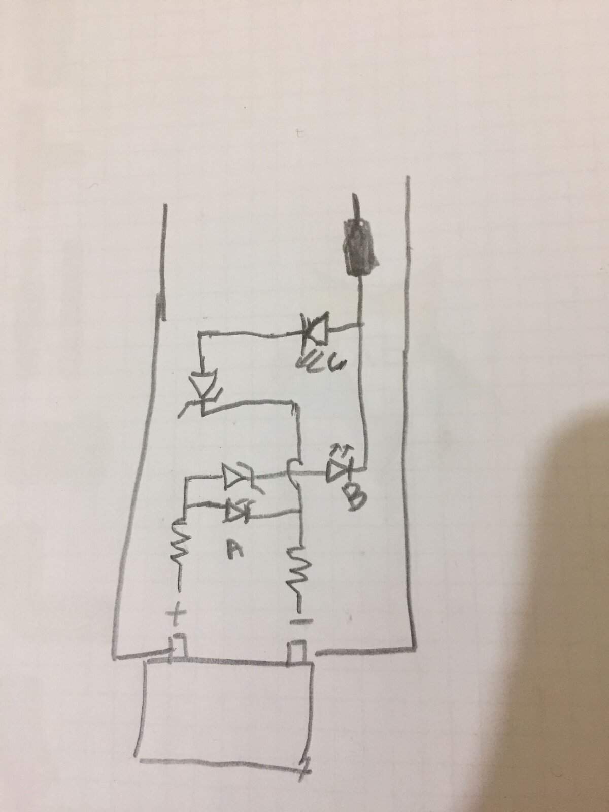

Arkadaşlar iyi akşamlar oto sinyal bulucu yapmaya çalısıyorum ama devresini Bi turlü kuramadım videodaki gibi yapmaya çalısıyorum yardım ederseniz çok sevinirim
edit: A led (boştaki led) hata var
3 direnç, 3 zener diyot 3 led ile basit bir şeye benziyor
Mümkünse Bi devre şeması çizebilirmisiniz

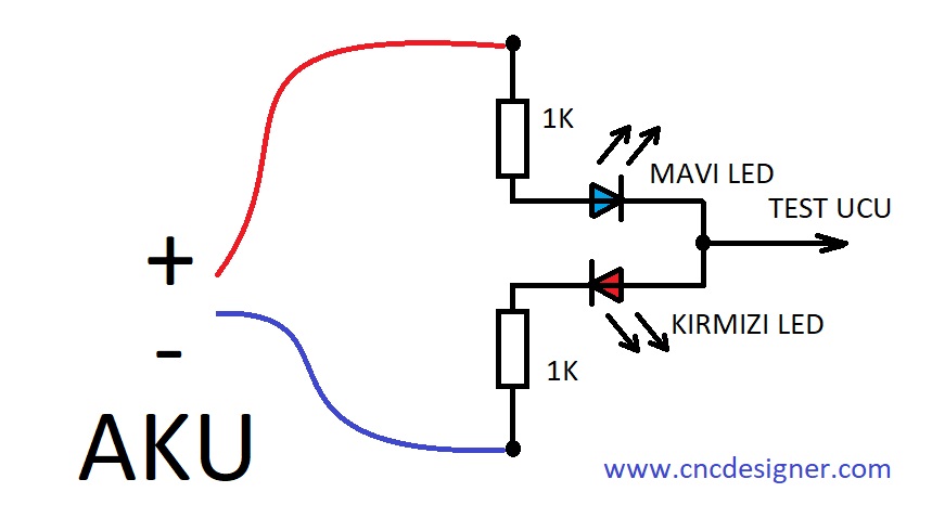

Çok teşekkür ederim ben tam anlamıyla istediğim
bu videodaki gibi 3v ile 12 v arası her sinyali bulabilmek
Bu şekilde olunca direk devreyi tamamladığı için LED’ler sürekli yanıyor
Videodaki de bosta iken mor yaniyor. Yani hem kirmizi hem mavi birlikte yaniyor.
Eger bosta yanmasin istiyorsan 1K direncleri birbirine bagla. Yani her iki led de paralel duruma gecsin.
