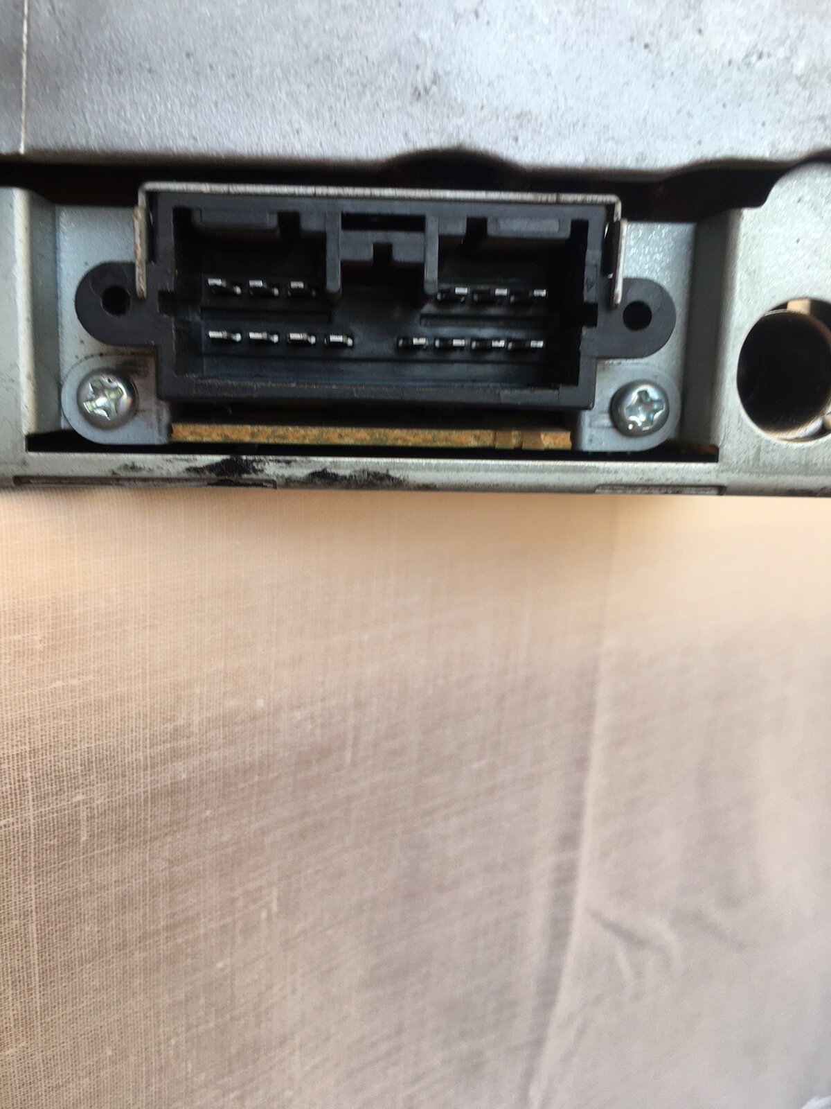

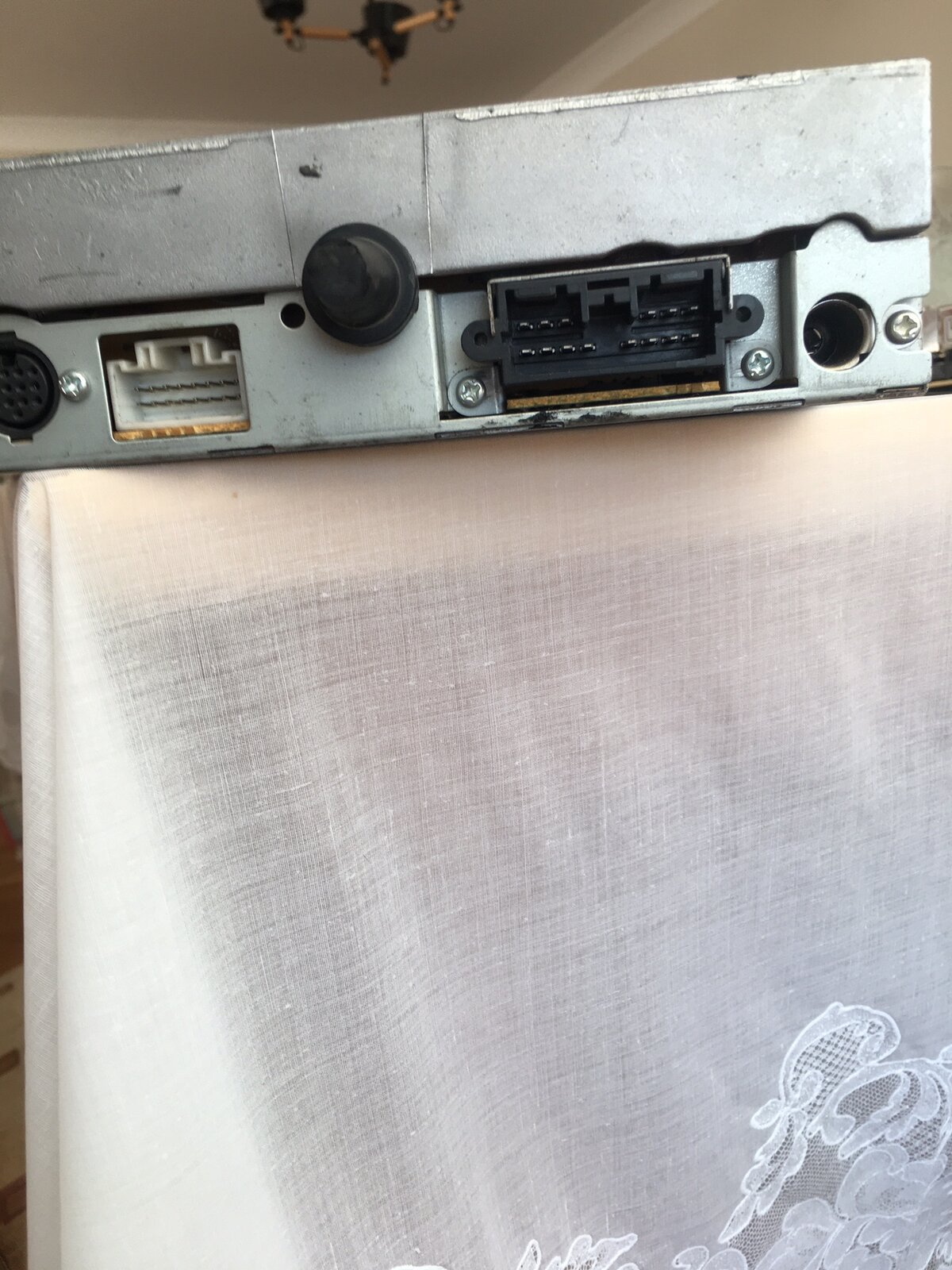

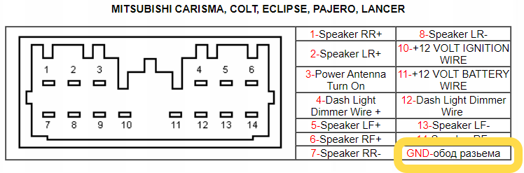

Evde kullanmak için eski model Mitsubishi oto teybi aldım. Ekte verdiğim şemaya göre adaptörden gelen + ucu 11 numaraya bağlayacağım ama eksi ucun nereye bağlanacağı belirtilmemiş. 9 numara olabilir mi acaba? 9'la ilgili hiç açıklama yok. Şema linkin hemen altında, yani üstte. https://www.tehnomagazin.com/Auto-radio-car-connector/MITSUBISHI-Car-Radio-Wiring-Connector.htm
Ölçü aletiniz varsa buzzer konumuna alıp bir ucunu teybin gövdesine değdirin diğer ucunu da pinlerde sırayla gezdirin. Hangi pinde buzzer öterse o pin GND dir.
hoparlör bağlantıları gri-mavi-yeşil-beyaz + oluyor bunların kesikli çizgilileri de -.
sağ sol ön arka ayırt etmek için teypten balans ayarı yaparak kontrol edebilirsin.
İlettiğiniz şema da konnektör kenarı diyor.
Teybin konnektörünün kenarında şase var muhtemelen. Cihazın gövdesini de kullanabilirsiniz.
Cihazın arka resmini ekler misiniz yakından konnektörü de görelim.
    244.5 KB · Görüntüleme: 156
    301.6 KB · Görüntüleme: 123
Pinlerde GND ucu gözükmüyor. Bu şemada GND ye bir açıklama yazmışlar. Rusça mı başka bir dil mi anlamadım ama google translate ile çevirdiğimde burada yazılandan GND nin teybi montaj ettiğiniz civatalar yani teybin gövdesi olduğu gibi bir anlam çıkardım. Aracın gövdesi eksi kutupdur zaten...​
