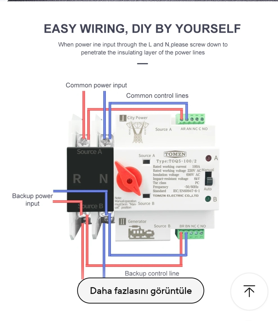

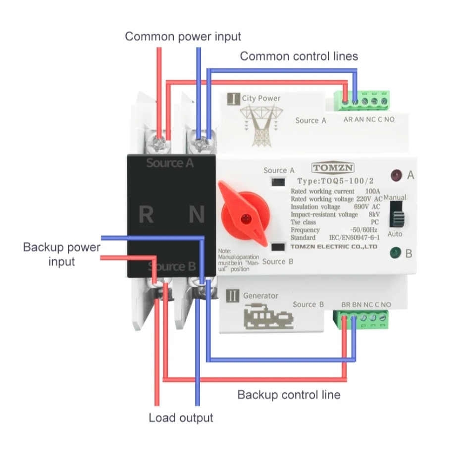

Şebeke elektriği kesildiğinde otomatik olarak jeneratöre bağlanacak transfer panosu yapmam gerekiyor. Jeneratörüm 60kW 100~125A'ya kadar da çekebilirim. Mekanik koruma da koyacağım. 2 kontaktör, 2 zaman rölesi, 2 koruma rölesi dışında hangi malzemeler gerekiyor? Otomatımı 4lü mü seçmem daha mantıklı olur 3lü mü? Bu transfer panosunun şematiğini nasıl çizebiirim?
Yardımcı olursanız çok sevinirim. Teşekkürler
Bir elektrikçiden yardım almanızda yarar var.
