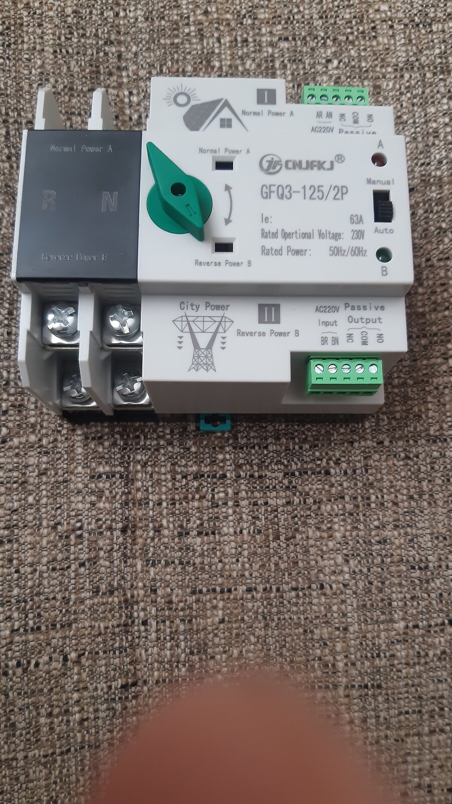

Hazır kompakt ATS ler var.Manuel
müdahale ! imkanıda sunuyor.Onlar-
dan düşünmekte yarar var.4 uç bağ-
lantısı,faz nötür al götür.

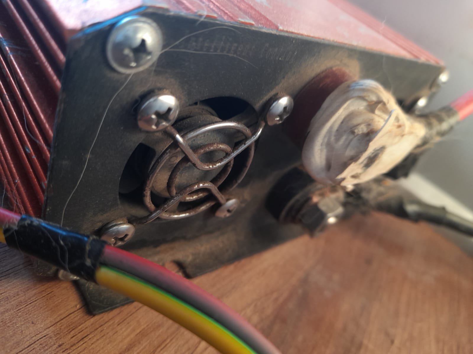

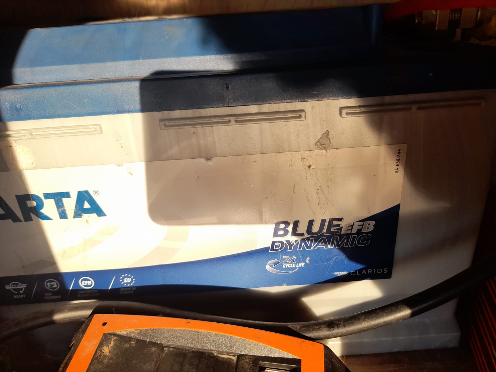

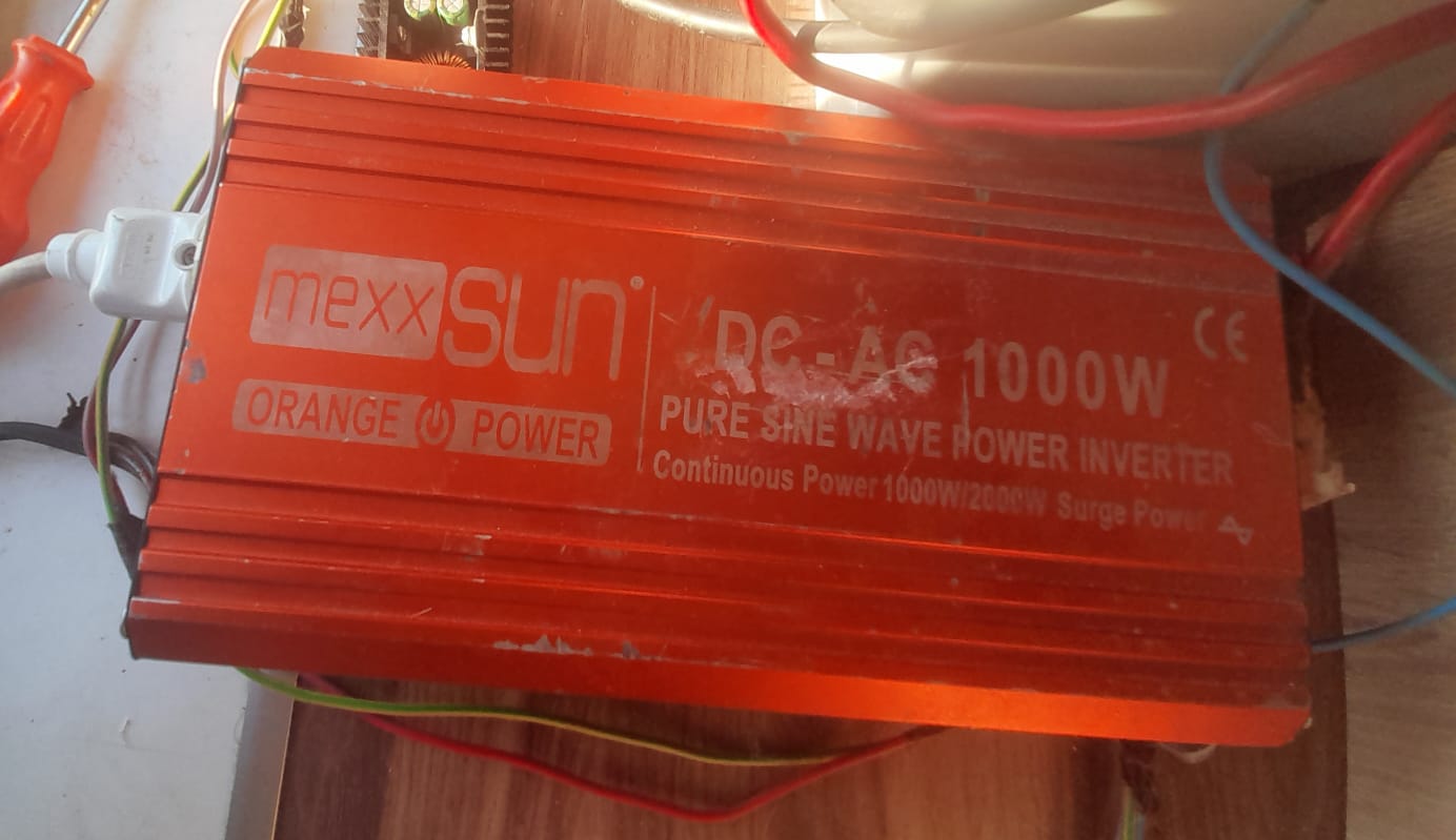

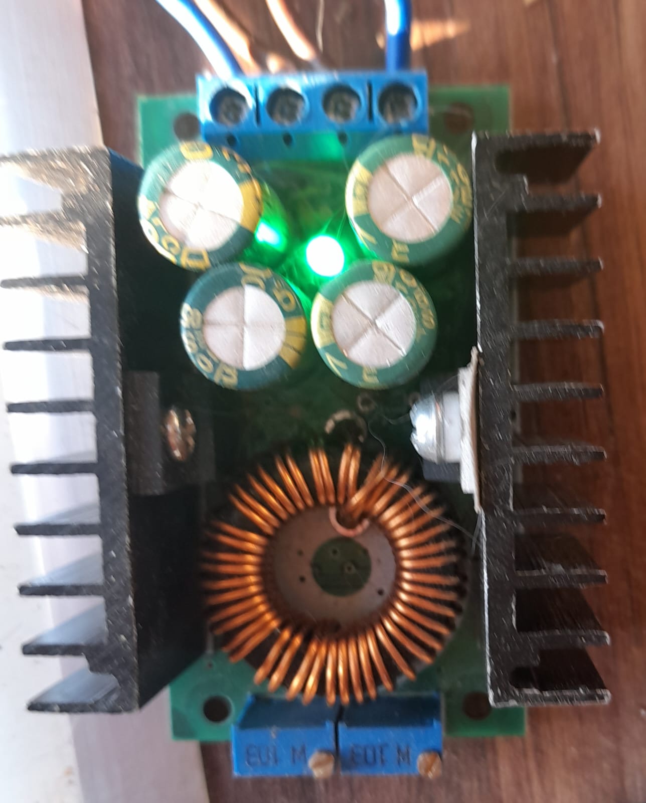

Ustad, Bahsettiniz sartelden aldim Karavanda kullanmak istiyorum fakat nasil baglanacagini bilmiyorum desteginizi rica edebilirmiyim?
Karavanda 220v giris var ama bagli okdugu bir yer yok, 95ah kuru aku - Sarz cihazi - 10000 lik Invertor ve birde kucuk bir devre var
