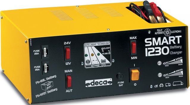

slm arkadaşlar bende 12V-24v otomatik devre kesicili smart deco 1230 akü şarj cihazı var 24v ta max. 290 Ah diyor bizim fabrikadaki jenaratörün şarj dinamosu yok 400 Ah akü bağladım. Aküleri dolduruyor sıkıntı yok ama kesmiyor sürekli şarj ediyor min-max kademeler fark etmiyor doldurmaya devam ediyor. resimde görünen (ben ısı göstergesine benzetiyorum) led var bir haftadır yanmaya başladı ısınmıştır belki diye akşam fişi çektim ertesigün taktım yine yanıyor led ama şarj ediyor. O led neyin nesidir bilmiyorum lütfen bilginiz varsa yardım edin.

Merhaba.Elinizdeki şarj cihazı çok amaçlı (Üniversal) tipte tasarlanmış göründüğü kadarıyla.12 voltta min 45 Ah'den max 345 Ah'ya,24 voltta ise min 35 Ah'dan max.290 Ah'ya kadar aralıkta olan akü kapasitelerini şarj etme kabiliyetine sahip bu değerlerine göre de.Sizin sözünü ettiğiniz ingilizce "Akıllı Teknoloji" yazılan yerde 3 adet uyarı ledi (yeşil-sarı-yeşil) şeklinde sırasıyla konulmuştur.ilk ledde sıcaklık sembolü (İkonu) olup,bu cihazın iç sıcaklığının güvenli çalışma sınırının dışında olduğunda yandığını ve bu şekilde de artan anormal iç cihaz sıcaklığını görsel olarak da belirtebildiğini sanıyorum.2. led akünün şarj bakımından tamamıyle boş olduğunu (içi beyaz renkte,yani boş olan akü ikonu) 3. led (İçi siyahla boyalı olan akü ikonu)ise akünün tamamıyle şarjlı yani tam dolduğunu (Ayrıca alt kısmına OKEY yani bu akünün şarjı tamamlandı anlamında OK yazısı vardır) gösteren bir uyarı göstergesi olarak konmuş sanıyorum.
2 adet selektör(Seçici) 2 yollu (Veya mantıklı) komütatör anahtar vardır.üstteki aküye göre 12 veya 24 volt ayarını seçmenizi,alttaki ise MAN ve AUT yazılarıyla,manuel ve automatıc ing. kısaltmalarında da anladığımız üzere sizin şarj işlemlerinde,ya kendi kendisine otomatik olarak şarj bitince kendisini kesip kapatması (Automatıc) ya da şarjı kendiniz takip edip bitince sizin kendinizin kapatacağı bir seçenek şeklinde (manuel) 2 seçimli komütatör anahtar yapsındadır bu şarj cihazınız.
Şimdi akü dolduktan sonra 3. ledi yanar durumda gördüyseniz eğer,akünüz tam şarj olmuştur bu durumda,ama siz anahtarla manueli seçerseniz akü şarjdan kesilmeden de yine şarja devam edebilir,çünkü seçimi "dolunca ben keserim" şeklinde yapmış olursunuz,automatıc'te ise bu seçiminiz, akü tam dolduğunda 3. led yansa bile devre şarj akımını otomatik de kesmiş olacaktır benim tam anladığım kadarıyla da. 2. led yandığında size akünün tam boş olduğunu,yani şarj süresinin çok daha uzun olacağını,bu led belirli bir süre de (tam boşken) yanarak uyarmış da oluyor yanlış anlamadıysam eğer.
Bir de sizin 24 voltta bağladığınız kapasitenin üst sınırı olan 290 Ah'in üstünde yani 400 Ah kapasitede bir aküdür bu jeneratör startında kullanmak üzere şarj edebildiğiniz akünüz.Cihazınızın sadece 290 Ah'a kadar belirli bir şarj akımı (akü kapasitesinin 1/10'u kadar amper) değeri,kendi iç yapısından ayarlı olarak mutlaka da mevcuttur,yani siz şarj süresinin, 400 Ah'ilk aküde 290 Ah'e göre biraz uzayacağını da kabul etmelisiniz doğal olarak,yani biraz daha fazla beklemek de gerekecektir tam dolması için.
Not: 1.yeşil led,yani cihazın iç ısı göstergesi (Mutlaka bir termistöre bağlı= PT100 gibi= olmalıdır diye de düşünüyorum) ledi yanınca,akünüzü bu lamba tam sönünceye kadar,bu cihazla akü şarj işleminde hiç çalıştırmamak,cihazın bozulup arıza yapmaması için de en emniyetli olanıdır bence,aman orijinal de olabilen bu tür bir cihazda buna çok dikkat edin.Şarj cihazı ayrıca hem sulu hem de kuru (Jel) her iki akü çeşidi için de akü şarjına çok uygundur,ing.olarak bu da üzerinde özellikle yazılıp belirtilmiştir.Kolay gelsin.
Çok tşk ediyorum bu kadar bir açıklama olacağını düşünmüyordum. Aküler günlerce şarjda kaldı 1-1,5A akım çekiyor onun içinde cihaz şarjı kesmiyor. iki akünün suyu sürekli kaynama yapıyodu ve eksiliyodu. Akü bozulmuş değiştirdik yeni akü geldi, sürekli şarjda tutmaya korkuyorum. Çünkü akü 12V 200 Ah pahalı bir akü bozulur falan. Acaba ben yanlışmı dolduruyorum max. da suları taşıyor diye min. de dolduruyorum max da mı doldurmam gerekiyor acaba. (4 adet 12V 200Ah akü var cihaz en büyüğü bu kadar bulabildik önceden basit bir 10A redresör vardı patladı)

Merhaba.Bakın cihazda akü seçimine bağlı,yani akünün amper-saat kapasitesine göre (En uygunu kapasitenin 1/10'u ile doldurmaktır) çevirmeli bir amper ayarı da bulunmuyor,onun yerine max. ve min. seçicili bir anahtar konulmuş,siz de duruma göre max (Hızlı şarj) veya min.(Yavaş şarjla) seçim yaparak 2 şekilde aküleri şarj ediyorsunuz.max veya min şarjda ne kadar akımı cihaz acaba aküye verebiliyor diyorsanız,ölçme aralığı 400 ampere kadar olan ac ve dc akımı ölçen bir pensampermetre ile (Elinizde 400 amperlik bir ampermetre varsa eğer,seri bağlı olarak bunu da pensampermetre yerine ölçümde bunu da kullanabilirsiniz) akü kablolarından - ve + kutuba giden birine klamp uçlarını,bu kalın akü kablolarından birinin üzerine kapatıp bir ölçün,acaba max' da ne kadar min' da ne kadar amperi aküye geçirip cihaz kendi içinden tam olarak da veriyor.Bence bunu mutlaka teyit etmeniz de lazım,teyit ederseniz çok iyi olur,bundan sonra da gönül rahatlığıyla bu cihazla da çalışırsınız böylece.
Max' da eğer akü kapasitesinin (Örneğin 200 amper-saat için 20 A mı yoksa daha fazlasını mı veriyor gibi) olması gerekenden fazla olduğunu görür,min da ise daha uygun değerleri görürseniz,min ile şarj akünün saykıl (Şarj/deşarj çevrimi) ömrünün uzun olması açısından çok daha iyidir.Kaynama akülerin separatörlerine,aktif preslenen bileşenlerine büyük zarar da verir,aküyü kısa zamanda elden çıkartır,bundan sakınmanız lazım.Yavaş ve uzun sürede yapılan bir şarj işlemi her halükarda daha iyidir çünkü.Kolay gelsin.
yok çok akım çekmiyor akü şarda iken cihazdan aküye giden uçta maxda 7A-8A min'da 3,4A çekiyor. şarj olurken maxda akünün suyunda hafiften kaparcıklar çıkıyor minda birşey olmuyor. suyunu hafif kaynatması aküye zarar verir mi
teşekkürler. yukarıdaki soruyo dikkate almayın tam okumamışım cavabı üstteki cavabı
Sorunu buldum aküler 4 adet 200 A akü 2 akü 12V 200A seri bağlı yani 24V 400A eder sonra bu ikişer taneyide parelel bağlayınca 24v 800A eder cihaz max 290A olduğu için akü dolmuş olsa bile 1.5A çekiyor tek olursa keser. Ama 4 tane olunca 4x1.5 =6A yani akü hala dolmamış görünüyor ve şarja devam ediyor. Bende bauhouse den bi tane zaman ayarlı priz aldım haftada bir gün 5 saat şarj ediyor oda yetiyor. sorun yokkk
