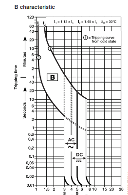

Merhaba,
Jeneratörüm tam güçte çalıştığında yaklaşık 11 A akım üretiyor. Kendi üzerinde sigortası var fakat ben jeneratörüm tam güçte hiç çalışmaması için önüne bir sigorta daha takmak istiyorum. Üretici tam güçte 20-25 dk dan fazla çalışmasını önermiyor. B tipi 10A otomatik sigorta kullansam olur mu? Bu sigortaların yönü var mı?
B tipi sigortanın akım 5 katına çıktığında açtığını okudum forumda bu durumda 2 A mi kullanmalıyım?
Almak istediğim gücü 7-8 amper de alabiliyorum ama 8 amper b tipi sigorta bulamadım piyasada

B tipi sigorta akım değerinden fazla çeker ama bu zaman a bağlıdır şöyle ki B10 A sigorta 10A de atmaz ama 11A de misal 20 dk çalışır 12A de 18 dakika gibi bunun çizelgesi vardır 5 katı akıma bir kaç saniye veya mili saniye izin verir B tipi sigorta
Sanırım sigorta belli akımın üstüne çıkmaya başladığında ısınıp atıyor. O yüzden atınca hemen indirilmiyor bazen. Bu durumda sizce kaç amper takmalıyım, 6A felan mı?
Hocam 9 A çıkıyor bölünce. 9A sigorta yok galiba 8A var oda C tipi. Ben yine en iyisi 10A mi takayım? O da 10 geçip uzun süre çalışabilir sanırım.
